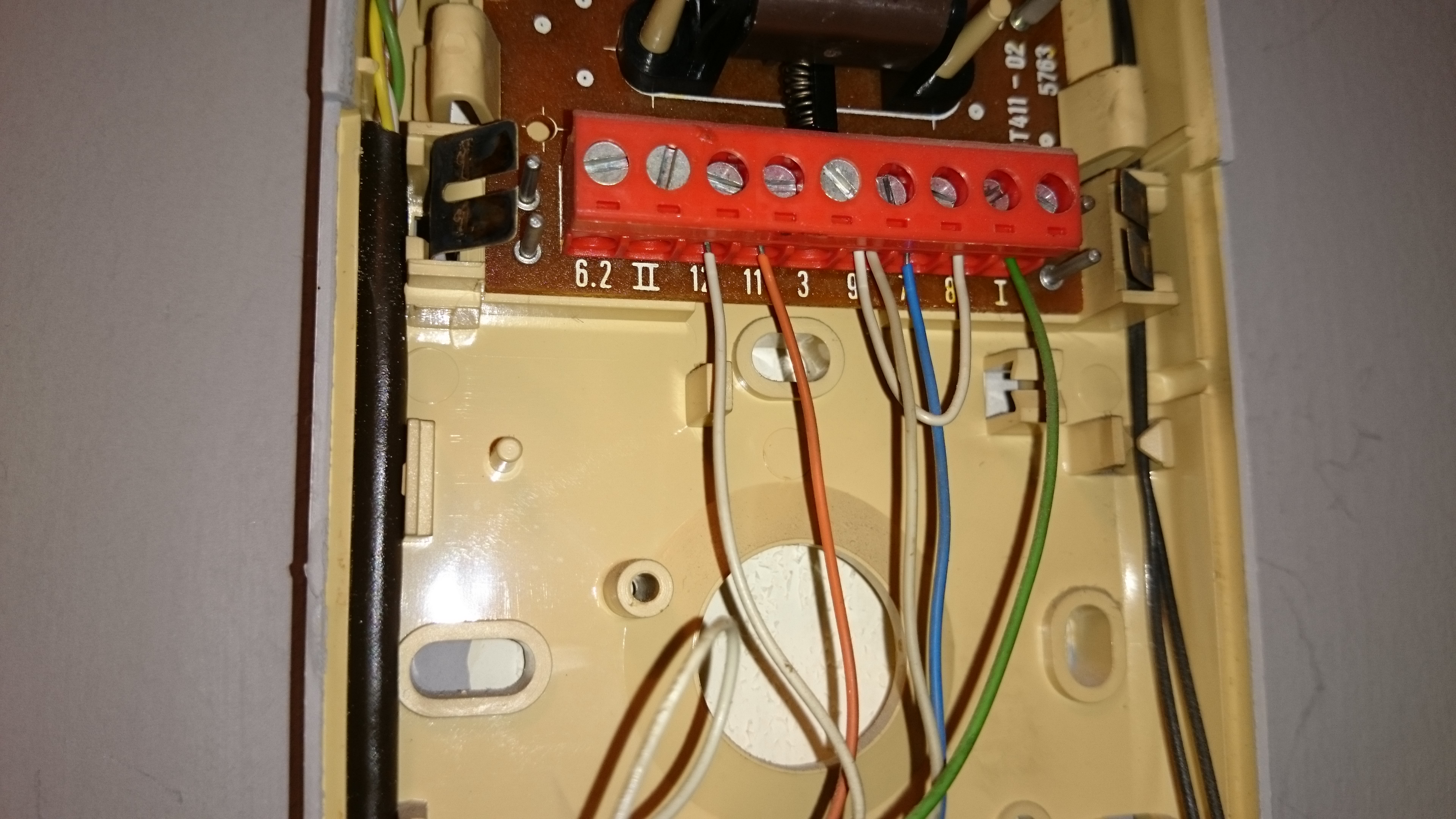

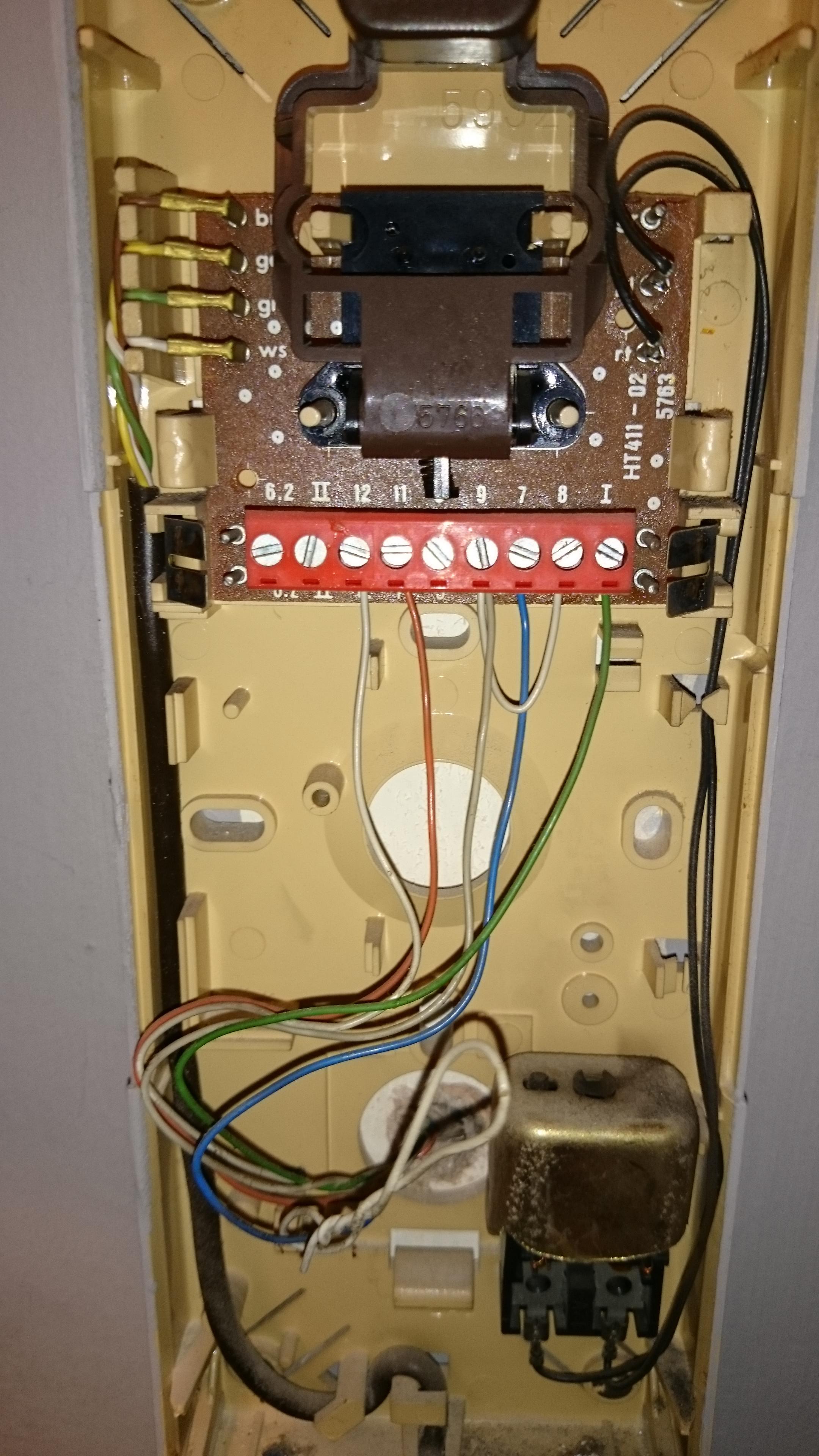

    Otóż mam unifon firmy sss siedle podłączony w sposób ukazany na zdjęciu
    Jak podłączyć unifon Cyfral 5P zamiast analogowego Siedle?

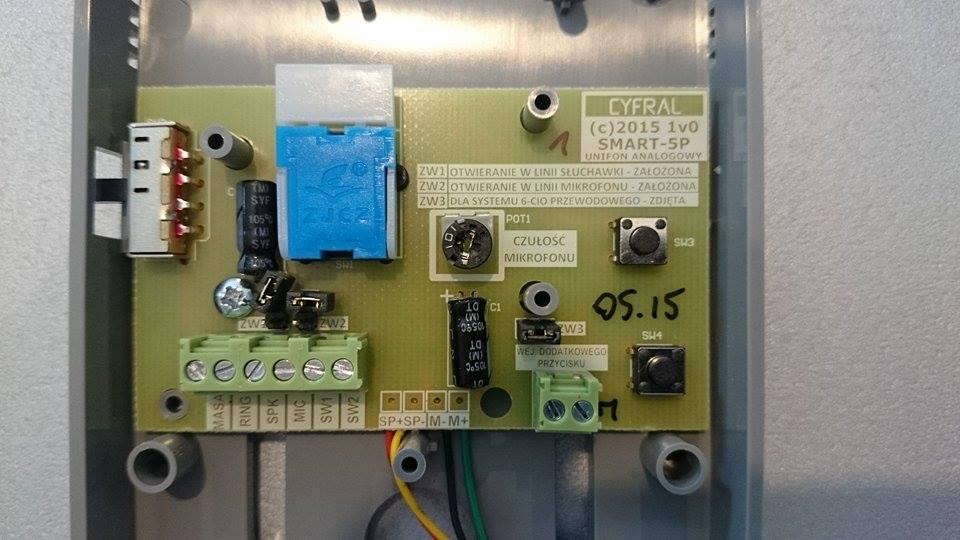

    instalacja jest na 6 ży,ł ale jedna biała żyła jest nie podłączona w ogóle i jest jakiś mostek zrobiony. Unifon działa, ale jest do wymiany ze względów estetycznych i dzwonka który jest okropny i straszy mi kota w domu :D Teraz chcę podłączyć unifon central 5P który wygląda tak
    Proszę o podpowiedź jak podłączyć to do nowego cyfrala żeby hulało.

    Muszę cię trochę zmartwić, bowiem nowy unifon nie ma własnego przetwornika czy generatora wywołania. Po prostu w twoim starym unifonie był brzęczyk elektromagnetyczny do którego docierało napięcie w momencie naciskania przycisku wywołania. Nowe unifony analogowe jak ten zakupiony pracują na nieco innej zasadzie a mianowicie generator melodii znajduje się w zasilaczu (zwanym też centralką) i to jego brzmienie słyszymy w słuchawce podczas wywołania.
    Możesz zatem zamontować nowy unifon i do niego przełożyć stary brzęczy ale zapewne tego nie chcesz. Powinieneś zatem zakupić odpowiedni buzzer z własnym generatorem lub generator wywołania i odpowiednio go włączyć. Niestety nie wiem jakie masz tam napięcie na tej żyle wywołania. Póki co podpowiem jaki kolor przewodu za co odpowiada.
    Rozpiska od lewej:
    12 - mikrofon - biały
    11 - słuchawka - brązowy
    9 - masa - szary
    7 - dzwonek - niebieski
    8 - przycisk otwarcia - zmostkowany z masą (9)
    I - przycisk otwarcia - zielony

    Oczywiście, że nie zadziała z tym starym brzęczykiem ale zadziała z generatorem. Sęk w tym, że te generatory są na napięcie stałe a u ciebie nie wiadomo jakie jest napięcie wywołania. Musisz to sprawdzić.
    Podsumowują wszystko zakupiłeś unifon "na czasie" ale twoja instalacja a ściślej centralka jest przestarzała. Gdyby ją wymieniono na nowszą analogową to nie musiałbyś nic przerabiać.
