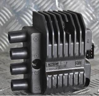

    Nie wiem dokładnie. Cewka jest taka:
    Corsa B 97r. 1.2 8V - Brak mocy przy przyśpieszaniu
    I jak już wspomniałem jednopunktowy wtrysk.

    x12sz, zapłon sobie sam reguluje, pokazywały sie jakieś błedy odnośnie mrugniec kontrolki check-engine czy po podłączeniu interfejsu diagnostycznego?, może też być tak przez czujnik położenia wału korbowego, trzeba było by sie upewnić zmierząc czy napiecia podaje ciągłe.
