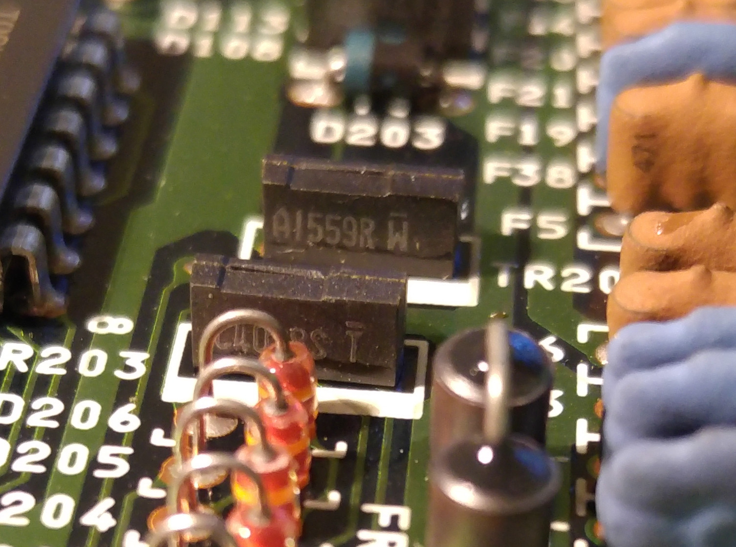

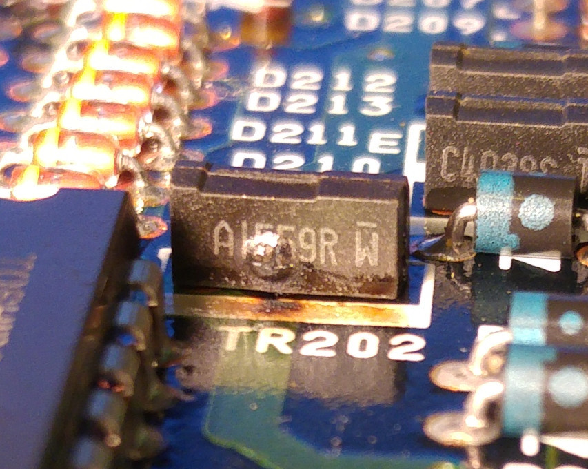

    Padła mi klimatyzacja Volvo850 ECC. Po sprawdzeniu wszystkiego od sprężarki w stronę elektroniki - wyszło, że nie ma prądu sterującego na przekaźniku do sprężarki. Po rozebranie modułu sterującego (cale grzanie/nawiewy itd) - mam potencjalnego winowajce. Tylko nie wiem co to jest.
    W googlu oczywiście szukałem.
    Prośba o identyfikacje i podanie jakiegoś zamiennika - byc może pytanie banalne, ale ... ja nie znam odpowiedzi na nie :)
    Poniżej element uszkodzony i inny, na płytce, dobry.
    Identyfikacja elementu A1559R W w module sterującym klimatyzacji Volvo 850 ECC Identyfikacja elementu A1559R W w module sterującym klimatyzacji Volvo 850 ECC
    #2 15699215
    Tomimwrc
    Posty: 156
    Pomógł: 50
    Ocena: 35
    Może to być 2SA1559 link. Zmierz suwmiarką czy wymiary obudowy się zgadzają, jeśli tak to zamiast niego wstaw BD140.
  • #4 15699227
    Saur0n
    Posty: 16
    Ocena: 2
    Hej,
    Dziekuje za odpowiedz! - wymiarami do 2SA1599 sie zgadza (choc przy toleracji +/- 0,2mm na dlugosci 6,8mm to malo precyzyjny pomiar :D ).
    #5 15699253
    #6 15699294
    Tomimwrc
    Posty: 156
    Pomógł: 50
    Ocena: 35
    Oczywiście że bardziej pasuje BC327, tylko trzeba zamienić nóżki baza-kolektor. BD140 przy bezpośrednim sterowaniu przekaźnikiem tak samo się sprawdzi co 2SA1559.
  • #7 15699454
    Saur0n
    Posty: 16
    Ocena: 2
    Chwilowo to przekopuje złom elektroniczny jaki mam, ale wszędzie tylko (głownie jakis moduły zasilające) sa NPN a nie PNP :(
  • #8 15702461
    Saur0n
    Posty: 16
    Ocena: 2
    Kupiłem na Wolumenie 2 x C327-40 za 1,2zl - przylutowane i wszystko działa :D
    Tak wiec - jeszcze raz dziękuję za pomoc!
