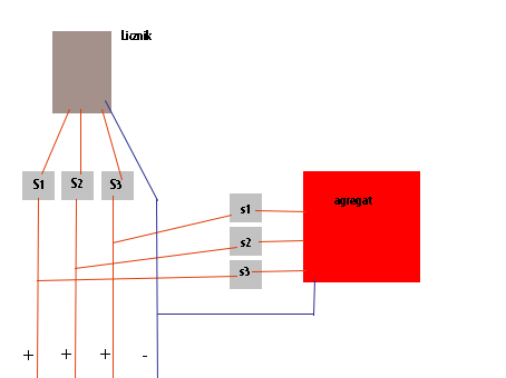

    Schemat
    Blokada prądu wstecznego do licznika i automatyczne uruchamianie agregatu
    To prywatna działka nie ma licznika zbiorczego
  • #12 15703447
    janek1815
    Posty: 4513
    Pomógł: 372
    Ocena: 1055
    Już może nie oznaczaj tych przewodów tymi plusami i minusami.
    Do licznika dochodzą przewody od strony ZE i wychodzą w Twoją stronę. To z Twojego rysunku nie wynika. Te S1 S2 S3 to zabezpieczenia za licznikiem czy zaplombowane przed licznikiem?
  • #13 15703473
    atmegpcb
    Poziom 8  
    Posty: 10
    wszystko za licznikiem.... przed licznikiem nic nie podpinam.. nie mam dostępu... bo po co... już nie chodzi o to ze wykazuje zużycie (wyłączę es-y i nie wykazuje) tylko tyle by proces był bardziej automatyczny.... może są jakieś bezpieczniki które w przypadku braku napięcia się wyłączają... nie orientuję się :)
    Z powodu zamknięcia tematu edytuje post....
    Problem po części rozwiązany:
    Przełącznik źródła zasilania, 30A (AC1)
    Automatyczny przełącznik źródeł zasilania montowany na szynę DIN o maksymalny obciążeniu 30A (AC1).
    Dostępny na znanym portalu aukcyjnym. koszt 190zł
    Urządzenie może również służyć jako przełącznik faz. Do tego typu pracy stosuje się zasilanie 2x230V+N. Fazą priorytetową w takiej konfiguracji jest faza podłączona do zacisków EW. Urządzenie podczas normalnej, prawidłowej pracy zasila odbiornik podłączony do zacisków WY z fazy priorytetowej. W przypadku zaniku napięcia na fazie priorytetowej przekaźnik przełączy urządzenie odbiorcze na fazę awaryjną podłączoną do zacisków ZE. W przypadku powrotu napięcia 230V na fazę priorytetową urządzenie przełączy się automatycznie na tę fazę po około 10 sekundach.
    Pozostaje mi tylko automatyczne włączenie agregatu...tu chyba poradzę...
    Dziękuję za pomoc...
    Są takie rzeczy, ale po co ci to? skoro i tak musisz ręcznie uruchomić agregat więc wystarczy ci najzwyklejszy przełącznik "Sieć/Agregat".
    Podpowiedź może być tylko jedna, wezwij Elektryka. poradzi sobie bez problemu i nie będzie musiał pytać o to na forum... ba, będzie posiadał odpowiednie kwalifikacje ;)
