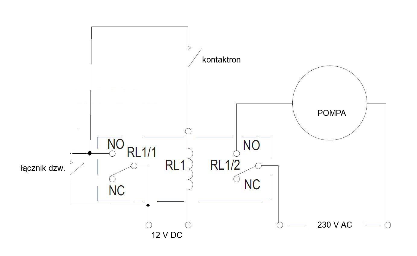

    Hydrofor na działce korzysta z wody w studni z kręgów. Przed suchobiegiem został zabezpieczony pływakiem kontraktorowym w studni. Pływak jest na obwodzie 12 V z zasilacza, a obwód zasila cewkę przekażnika który w momencie zadziałania pływaka rozłącza obwód w pompie. Ale problem w tym ,że pływak nie rozłącza od razu bo woda w studni faluje i mam zjawisko że co sekundę pompa włącza się i wyłącza. Jak powinien wyglądać prosty układ, który po prostu po pierwszym podaniu sygnału z pływaka od razu trwale rozłączy obwód z pompy i aby go ponownie załączyć trzeba np. użyć zwykłego przycisku dzwonkowego. Czy taki układ jest możliwy do zrobienia. Proszę o pomoc

    Najprostszy przekaźnikowy układ start-stop wystarczy. Styk rozwierny przekaźnika od pływaka jako "stop".

    Do obecnego układu wykorzystaj w obwodzie cewki przekaźnika (tam gdzie pływak) dodatkowy zestyk NO tego przekaźnika (jeśli posiada, jeśli nie to kolejny przekaźnik) i równolegle do niego zestyk łącznika dzwonkowego.

    Przekazuję może niudolnie narysowany obecny układ jaki mam przy pompie. Chodzi teraz o to że jak raz kontraktor załączy obwód to drugi raz już nie ma prawa chyba że ręcznie załączę pompę

    W obecnym układzie ta pompa średnio jest zabezpieczona przed suchobiegiem, bo pompa jest na zestyku NC.
    Ja narysuję jak ja to widzę, a kolego sobie najwyżej przerobi pod siebie.

    Przepraszam jestem totalnym amatorem i nie rozumiem tego schematu. Z tego co widzę to przekaźnik z cewką na 12 V i dwa obwody NC jeden idący na pompę drugi w obwodzie kontaktora. Jesli kontaktor poda napięcie to oczywiście cewka zadziała i rozłaczy oba obwody i w tym momencie do cewki tez nie dojdzie napięcie i znowu obwody załączą się i tak w nieskończoność

    Założenia:
    Kontaktron otwarty - brak wody w studni
    Kontaktron zamknięty - jest woda w studni
    Jeśli jest woda w studni to kontaktron będzie zamknięty.
    Wciśnięcie przycisku dzwonkowego załącza przekaźnik, który swoim zestykiem prawym załącza pompę i zestykiem lewym podtrzymuje załączenie bo mostkuje zestyk dzwonkowy.
    Gdy zabraknie wody kontaktron się rozewrze przerywając obwód cewki. Zestyki lewy i prawy przełączają się do swoich pierwotnych położeń.

    Bo oczywiście to co napisałem na wstępie kontaktor pływakowy niestety przy pewnym poziomie wody w studni zaczyna pracować niestabilnie czyli ciągle włącza się i wyłącza bo woda lekko faluje i tym samym pompa ciągle włącza się i wyłącza. Chodzi więc o to aby spowodować, bo już przy pierwszym zadziałaniu kontaktora czy w momencie jak on połączy obwód nie pozwolić mu aby ponownie załączył obwód i tym samym pompę. Dopiero zalączenie pompy byłoby możliwe ręcznie najpierw po kontroli czy woda w studni ponownie napłynęła

    I tak działa układ przeze mnie przedstawiony, nawet lepiej bo nie trzeba sprawdzać czy jest woda w studni.

    Chyba pojąłem. Po prostu muszę odwrócić układ, czyli startuję od tego że cewka musi być cały czas pod napięciem jeśli w studni jest woda czyli wówczas cały czas oba obwody są zwarte. Jeśli wody nie ma to kontaktor rozwiera się i wówczas także oba obwody rozwierają się i pompa wyłącza się. Aby ponownie załączyła się trzeba poprzez przycisk dzwonkowy podać napięcie na cewkę (z tego obwodu który wchodzi z kontaktora). Jak już jest napięcie to znowu oba obwody są zamknięte i cewka pracuje pod warunkiem że jest woda w studni i kontaktor jest zamknięty. Jak znowu się kontaktor otworzy się operacja jest powtarzana, znowu ręcznie trzeba zasilić cewke od strony obwodu kontaktora. Czy dobrze ten pomysł zinterpretowałem. Jeśli tak to z góry dziękuję koledze za cierpliwość i znakomite rozwiązanie problemu

    Wygląda, że kolega zrozumiał ideę działania układu.
    Z naciskiem na ideę, bo trzeba to potem przenieść na fizyczny układ, dostosować do tego co jest, uwzględnić zabezpieczenia itp.
