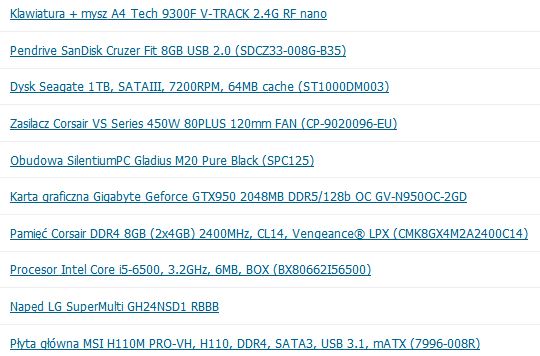

    Witam, właśnie zakupiłem nowego pc i złożyłem samodzielnie.
    specyfikacja:
    Windows 7 - Brak sterownika CD/DVD podczas instalacji z pendrive USB 2.0
    Problem polega na tym że po uruchomieniu instalatora Win7 wyskakuje okno Select the driver to be instaled.
    Komunikat:
    A required CD/DVD drive device driver is missing. itd....
    Instaluje z pendriva za pomocą USB 2.0. Aktualizacja biosu zrobiona do wersji 2.4 bo wcześniej usb nie czytało.
    Proszę o pomoc.
    Moderowany przez RADU23:
    Link do sklepu/aukcji usunąłem, zastępując go zdjęciem z konfiguracją.
