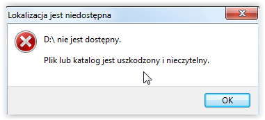

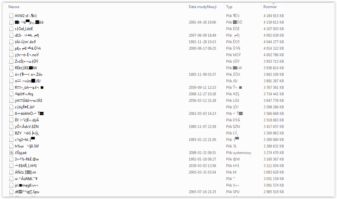

    Witam, mam dysk zewnętrzny Toshiba o pojemności 750 GB, podzielony na dwie partycje (same dane, bez systemu), w którym początkowo dostęp do partycji był zablokowany komunikatem "struktura dysku uszkodzona i nieczytelna". Programem DiskGenius próbowałem jakoś to naprawić i teraz mam jedną partycję tak jakby scaloną i z dziwnymi nazwami plików, których nie da się normalnie odczytać
    Jak odzyskać dane z dysku zewnętrznego Toshiba 750 GB po scaleniu partycji? Jak odzyskać dane z dysku zewnętrznego Toshiba 750 GB po scaleniu partycji?

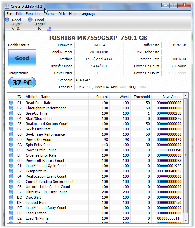

    Sam dysk skanowałem HD Tune'm i nie wykazał żadnych bad sectorów. Dodatkowo CrystalDisk też nic niepokojącego nie pokazuje
    Co mogę zrobić żeby odzyskać te dane, które są dla mnie bardzo ważne. Format nie wchodzi w grę. Poradźcie coś proszę :(

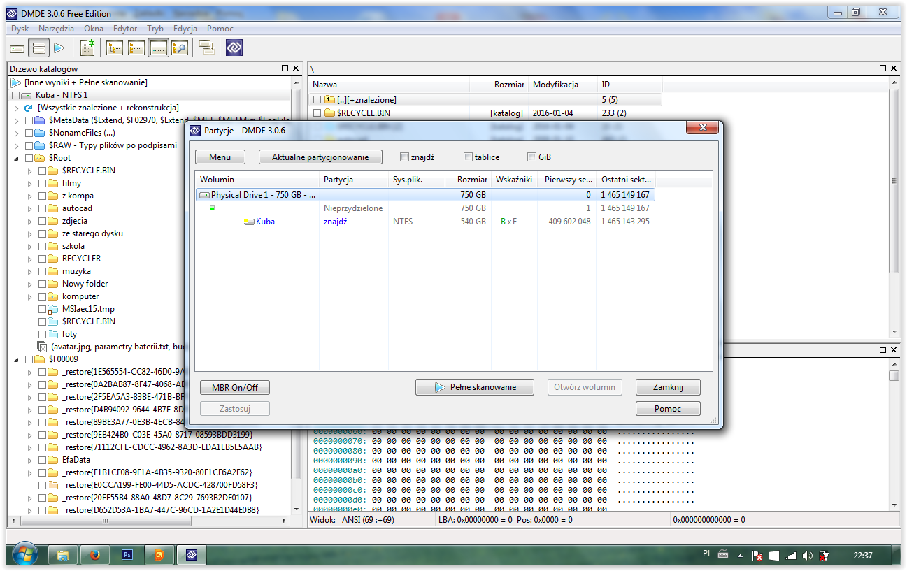

    Nie wiem czy o to chodziło Jak odzyskać dane z dysku zewnętrznego Toshiba 750 GB po scaleniu partycji?

    Nie to, bo zamknąłeś okno partycje, z którego miałeś wstawić screen. Musisz kliknąć w ikonkę takich 3 kwadracików na sobie - druga od lewej.

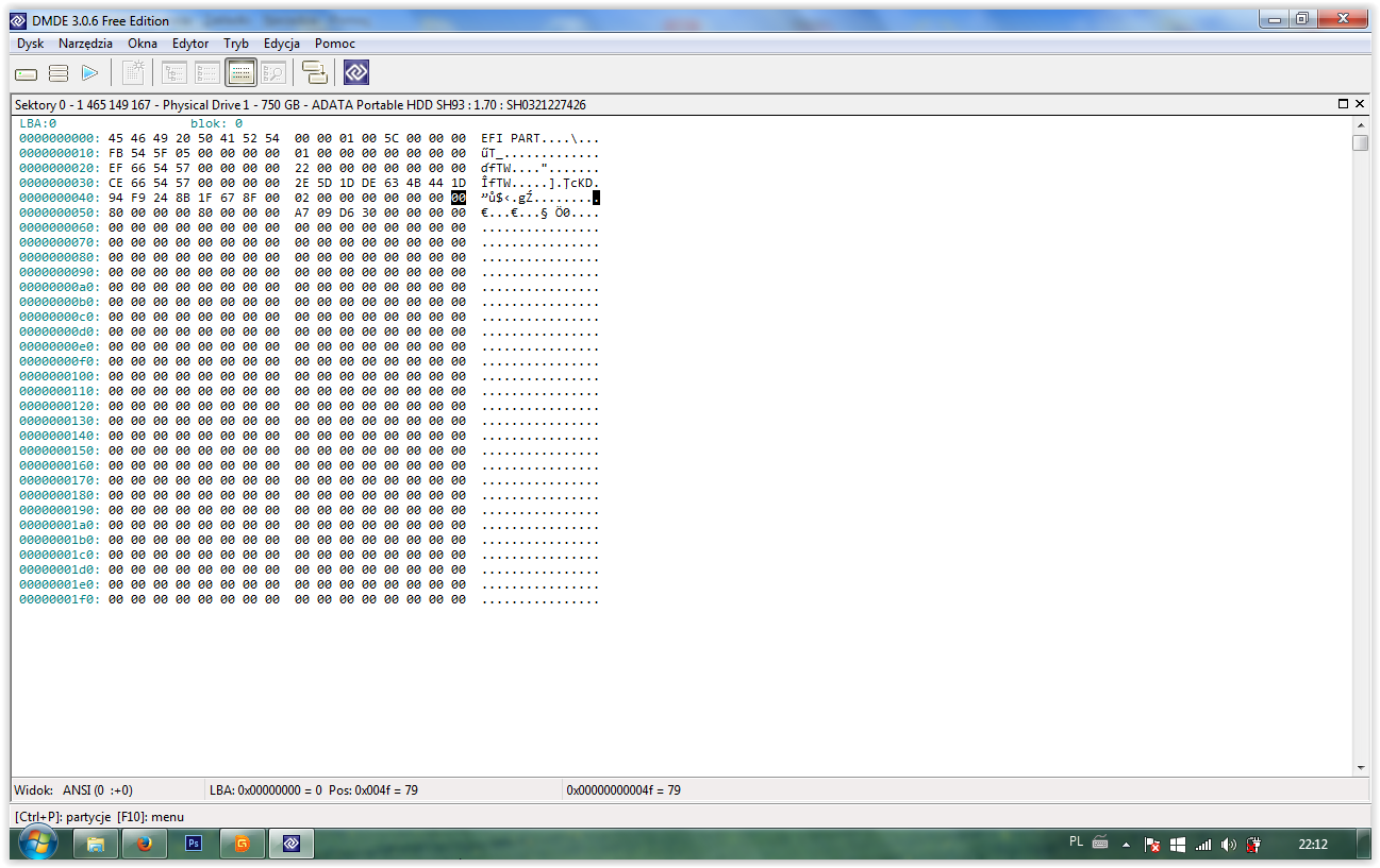

    W jakiś sposób uszkodzony został MBR, który normalnie wygląda jak na przykładowym zrzucie:
    Jak odzyskać dane z dysku zewnętrznego Toshiba 750 GB po scaleniu partycji?Zrzut przy...ad MBR.png (24.27 kB)Musisz być zalogowany, aby pobrać ten załącznik.
    Wystarczyło go naprawić i już by był dysk czytelny. Genius prawdopodobnie odtworzył MBR ale widocznie nie wskazałeś mu, że tam były dwie partycje :!:
    - przyjął jedną partycje na cały dysk i w trybie RAW próbował poszatkować ("odzyskać") Twoje zasoby danych.
    Teraz już namieszał dodatkowo bo zapewne nadpisał boot sectory obu dysków logicznych (na pewno pierwszego), oraz nadpisał tablice MFT (co najmniej pierwszego dysku) :cry:
    Proponuje Ci sprawdzić ten dysk programem DMDE - przeskanować go (TYLKO skanować !) w trybie RAW i jeśli odtworzy jakieś struktury plików - to kopiować je stopniowo na inny dysk.
    IMHO do odzyskania są wszystkie pliki z drugiej partycji, a z pierwszej chyba trzeba będzie odzyskiwać wszystko po sygnaturach.

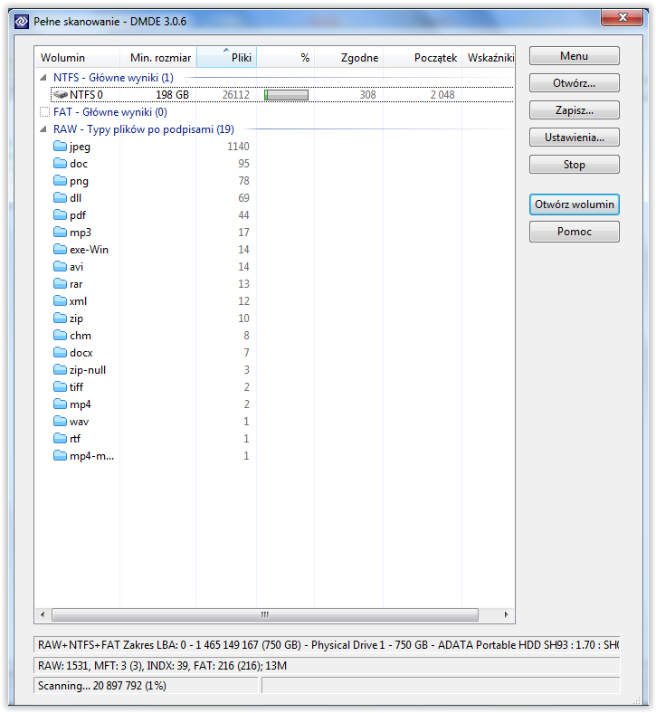

    Włączyłem skanowanie, tylko leci to jak krew z nosa :/

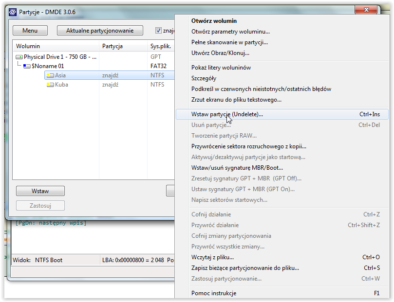

    Daj screen z okna partycje, może wcale nie trzeba skanować. Masz jak nic NTFS 0, ze swoimi danymi mającą 200GB.
    Druga ikonka od lewej tak jak pisałeś.
    Teraz pytanie jak przywrócić taki stan folderów i partycje by były widoczne normalnie w Windowsie. Nie znam jeszcze tego programu, a nie chcę czegoś pokręcić. Ktoś mnie pokieruje?
  • #11 15729691
    mati211p
    Posty: 16921
    Pomógł: 2584
    Ocena: 1131

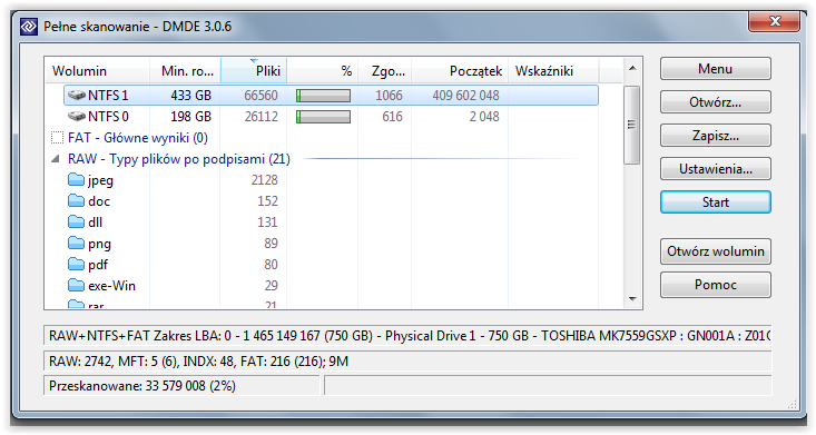

    Tą możesz na razie zwyczajnie wstawić jako podstawową, zobaczymy, czy system ją wykryje poprawnie w eksploratorze (możesz to nawet zrobić przed dalszymi czynnościami, choć chyba patrząc po wynikach będzie RAW - być może nawet była), druga ma 200GB. Tak jak skanowałeś, po przeskanowaniu 200GB (zawężenie obszaru skanowania) otwórz NTFS 0 - początek od sektora 2048 i wejdź na nią, następnie przejdź tak samo, tym samym przyciskiem do okna partycje i pokaż screen, możesz też przedtem zapisać do pliku wyniki skanowania.

    Przeskanowałem 2%, więc chyba trzeba jeszcze raz przeskanować.
  • #13 15729704
    mati211p
    Posty: 16921
    Pomógł: 2584
    Ocena: 1131
    Do wstawienia tej większej partycji nie potrzeba nawet skanować, możesz ją już z okna partycje wstawić jako podstawowa w MBR, zastosować zmiany, zapisać plik do wycofywania zmian, odłączyć i podłączyć dysk zewnętrzny jeszcze raz. Jeśli będzie problematyczna i brakuje na niej danych to wtedy skanować. W sumie jeśli chcesz możesz przeskanować cały dysk, ale ważne, byś po tym zapisał log ze skanowania do pliku - to pozwoli wczytywać wyniki skanowania, bez konieczności ponownego skanowania dysku po wyłączeniu programu i ponownym włączeniu. W tym programie w wersji darmowej, jeśli będzie trzeba ręcznie kopiować dane, to nazwy katalogów musisz ręcznie na dysku kopii odtwarzać. Jeśli będziesz miał pełną płatną wersję, nie ma takiego ograniczenia.

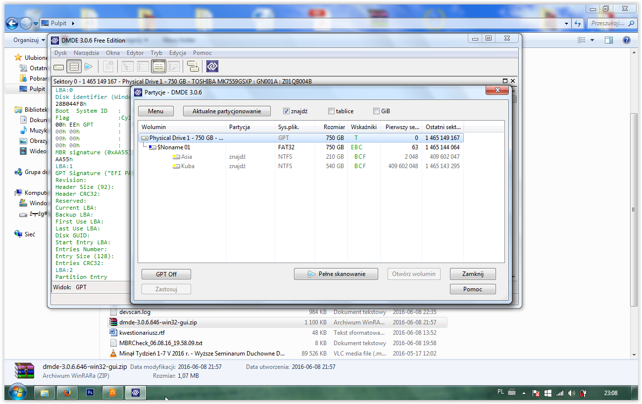

    Zacznijmy od początku, bo sytuacja zgoła inna. Najpierw pokaż obecny screen, bo sporo uległo zmianie. Na dzień dobry do usunięcia $Noname 01.

    To log który wcześniej zapisałem i teraz otworzyłem z przebiegu ostatniego skanowania, które potem zatrzymałem

    Tak to jest jak robi się kilka rzeczy na raz. Zrestartuj DMDE i wybierz dysk z urządzeń fizycznych. Pokaż screen okna które się pojawi. Opcja znajdź ma być zaznaczona.
    Po zresetowaniu programu

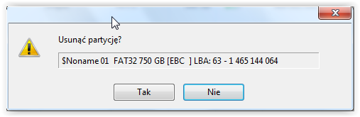

    Po kolei zgodnie z instrukcją. W DMDE:
    - kliknąć na $Noname 01 EBC -->Usuń (z przycisków na dole)
    - kliknąć na Asia BCF -->Wstaw (z przycisków na dole), następnie z okna któro się pojawi wybierz Partycja podstawowa (MBR)
    - kliknąć na Kuba BCF -->Wstaw (z przycisków na dole), wybrać partycja podstawowa
    - Zastosuj (z przycisków na dole), zapisz plik do wycofywania zmian o który poprosi program
    - Po zapisaniu zmian odłącz i podłącz ponownie dysk zewnętrzny
    Jeśli system zażąda formatowania, to nie wykonuj go, bo być może utracisz dane.

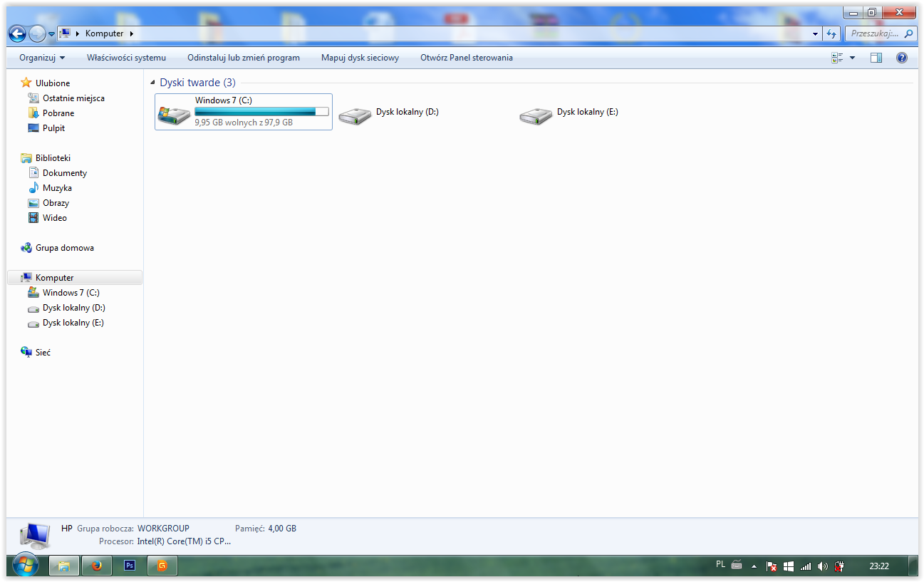

    Sprawdź, czy obie będą jako RAW, czy jedna z nich, czy jak eksplorator wykryje partycje.

    Usunąć partycję? :O
  • #21 15729772
    mati211p
    Posty: 16921
    Pomógł: 2584
    Ocena: 1131
    Tak, bo nie wstawisz swoich partycji z danymi, to ta utworzona przez Ciebie.
