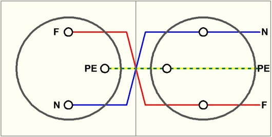

    byłem w OBI i w Castoramie i niestety Panowie nie są Mi w stanie pomóc. Liczę na Waszą pomoc.
    Obecnie robię remont w mieszkaniu i pozbywam się kabli aluminiowych na rzecz miedzianych. W ślad za tym idzie zmiana gniazdek elektrycznych i tu zaczynają się schody po potrzebuję podwójne gniazdko zasilające które będzie wyglądało jak to co pokazane na obrazku. Panowie z obu sklepów twierdzą, że w Polsce taki standard nie obowiązuje i, że takich gniazdek nie dostanę tak łatwo.
    Jakie podwójne gniazdko zasilające z krzyżowym układem fazy wybrać?
    Z uwagi na to, że nie znam się na nich to może ktoś z Was może zaproponować który model i markę zakupić aby miały zmienną fazę :(

    Takich gniazd podwójnych u nas nie ma. Jedyna rada to dwa gniazda pojedyncze, ale to znowu jest nie zgodne z normami? ((przewód L po lewej stronie)

    Kolego, nie znajdziesz takiego modelu z podwójnym gniazdem i połączeniami wewnętrznymi takimi, jak pokazałeś na rysunku.
    (Temat rozebrany swojego czasu na ise.pl)

    To gniazdo nie ma zmiennej fazy. Utartą praktyką elektryka jest taki montaż gniazd, aby faza była z lewej strony. Być może chodzi tu o bezpieczeństwo dzieci, których większość jest praworęczna, więc paluszki wkładają do tej "dziurki" bliżej rączki.
    Generalnie tego typu gniazdo można uzyskać w większości natynkowych gniazdach, w których mostki są robione linką.
    Panowie w obi nie wiedzieli czym jest przewód LGY... A do żyrandola polecił mi 3x1,5 na dwa klawisze. Tylko zastrzegł aby na niebieskiej żyle fazy nie puszczać....
    Jakimi normami, jeżeli kolega będzie raczył przytoczyć ?
    Bo ja takich nie znam.
    Panowie w sklepach mają rację.
    Kolego, ktoś ci kit wcisnął. Ten kit jest namiętnie propagowany na różnych forach przez rozmaitych magików.
    W polskich przepisach nie ma żadnego słowa by faza była po tej lub drugiej stronie.
    Ile razy trzeba ten temat wałkować...? To już nudne się robi do porzygania :cry:
    A kurek z ciepłą wodą to ma być po prawej czy lewej stronie ? Ustawę, rozporządzenie, normę proszę mi podać...
