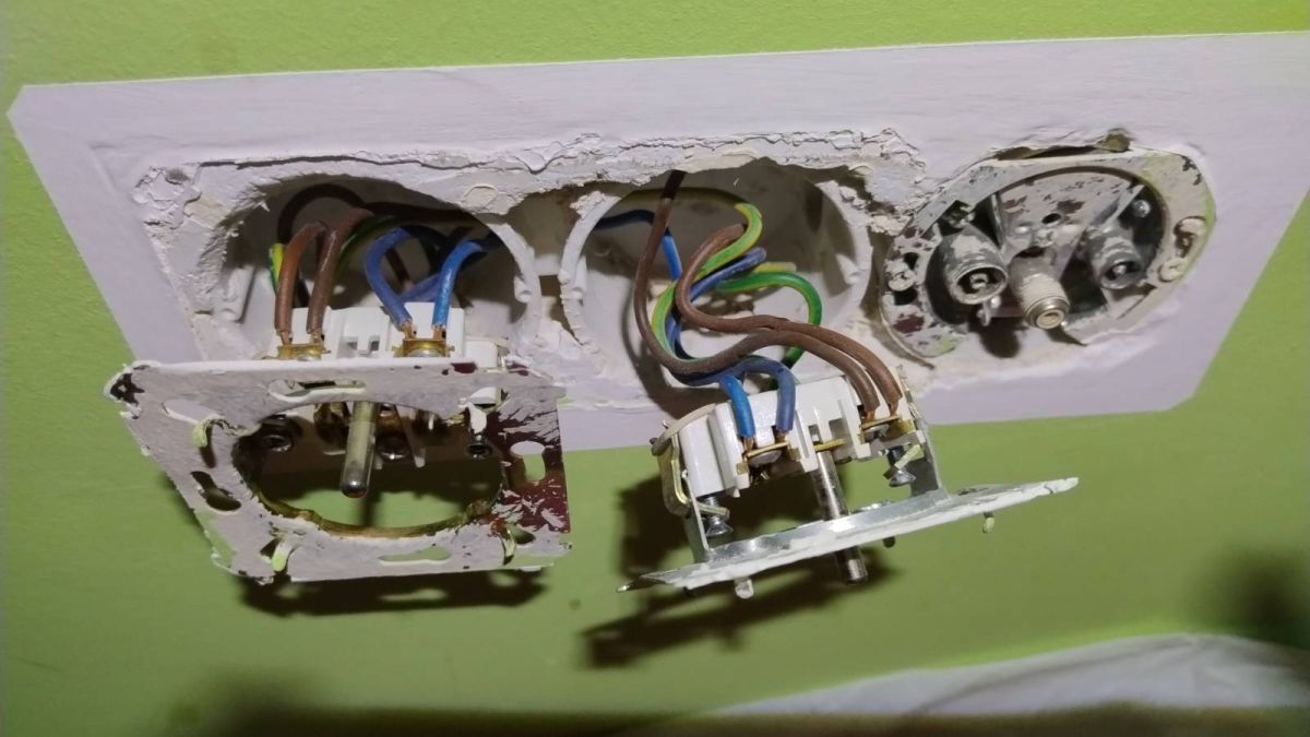

    Napotkałem w domu dziwny problem. Otóż zaczęło się od sprawdzenia w gniazdku obok czy działa probówka — wyszło, że to podwójne gniazdko jest podłączone jakby w 8-kę. Czyli na pierwszym faza jest po lewej stronie, na drugim po prawej. Oba wychodzą z jednej żyły (zdj.).
    Zdziwiło mnie to, bo z tego, co rozumiem, powinny być podłączone identycznie? Tzn. zawsze faza po lewej. A tutaj normalnie połączona faza z neutralnym w ten sposób.
    Czy jest szansa, że jest to prawidłowo podłączone? Z tego, co rozumiem, każde gniazdko, nieważne czy z jednej żyły, powinno być podłączone identycznie. Faza do fazy, neutral do neutralnego i PE-PE.
    Czy jest układ, w którym miałoby to jakikolwiek sens?
    Oczywiście dom kupiony kilkanaście lat temu, w trakcie boomu od szemranego dewelopera, więc spodziewać się można wszystkiego. Znalazłem również 3 inne miejsca, gdzie takie podwójne gniazdka mają przeciwnie podłączone fazy — więc wygląda to albo celowo, albo jakby jakaś małpa szyła tu instalację?
    W przeszłości dostrzegaliśmy problemy z wywalaniem korków przy kilku większych urządzeniach jednocześnie podłączonych, ale było to bagatelizowane stwierdzeniem, że "przeciążyliśmy widocznie korek".

    Obróć gniazdo i też będzie poprawnie... A jakby było podwójne w jednej puszcze to też fazy będą w górnym i dolnym z lewej i z prawej i też będzie poprawnie... A jak gniazdo podwójne będzie w poprzek, to faza także będzie na dole w jednym jak i u góry w drugim i też będzie poprawnie...
    Nie miało to nic wspólnego z różnymi stronami fazy w gniazdach.

    >>21745587 Czyli to bez znaczenia, że na jednym korku, często po jednym kablu, gniazda mają po losowej stronie fazę?

    Nie ma normy która przewiduje co ma być po której stronie.

    Możesz jednak zamienić przewody gdy masz tester RCD aby potem podczas testów mieć wszystko jednakowo w całym mieszkaniu i nie zastanawiać się czemu w jednym gniazdku tester pokazuję inaczej (zależy jaki masz tester)... Pozdrawiam...

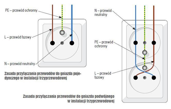

    Protokół z badania instalacji – zakładam, że nic albo brak, skoro zostało tak zostawione. Sugerowałem się takim pokrojem schematu "zasady", że względem bolca PE u góry, faza powinna być po lewej. Ale skoro mówicie, że bez znaczenia, to chyba rozwiało moje zmartwienia.

    Jakieś tam znaczenie ma, ale nie ma norm. Weź choćby przedłużacz z wyłącznikiem "chińskim" w ramach oszczędności dają wyłącznik pojedynczy, czy nasze przedłużacze polskie jak i niemieckie z bezpiecznikiem termicznym, który też wyłącza tylko pojedynczo i te przedłużacze są konstrukcji, że faza po lewej. Więc jak zadziała zabezpieczenie w przedłużaczu, czy wyłącznikiem, to w przypadku, że faza po prawej wyłącza neutralny, więc urządzenie ciągle ma fazę. Co i tak w przypadku Niemiec gniazda schuko można włożyć w każdą stronę ;) i wszystko legło w gruzie.
    Jak się obróci do poziomu, to wtedy będzie jednakowo: w obydwu gniazdach fazy będą na dole lub u góry.
    Wniosek: należy gniazda podwójne montować poziomo... ;)
