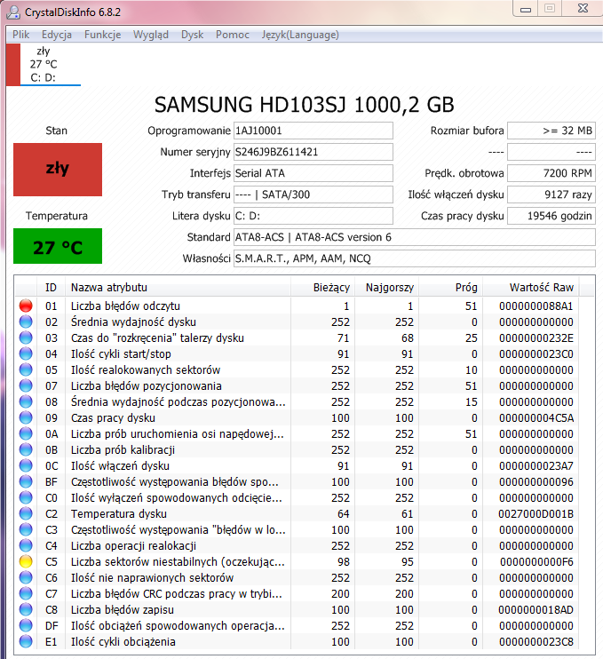

Awaria dysku twardego? Zrzuty z CrystalDiskInfo
mati.lyduch 13 Cze 2016 22:14 1197 10

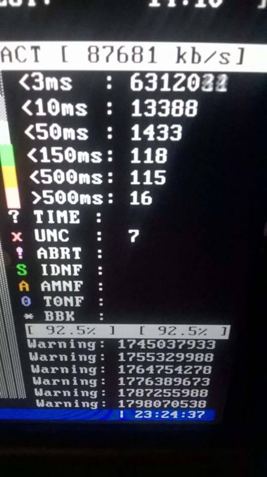

✨ Użytkownik zgłosił problem z dyskiem twardym, który objawia się komunikatem o awarii oraz spowolnieniem pracy komputera. W odpowiedziach podkreślono, że dysk najprawdopodobniej uległ uszkodzeniu, co może prowadzić do całkowitej awarii. Zalecenia obejmują natychmiastowe skopiowanie danych na inny nośnik oraz wymianę dysku. Wskazano na problemy z głowicami lub mechaniką dysku, co uniemożliwia naprawę za pomocą oprogramowania. Użytkownik rozważa użycie narzędzia MHDD 4.6 do diagnostyki i naprawy.
