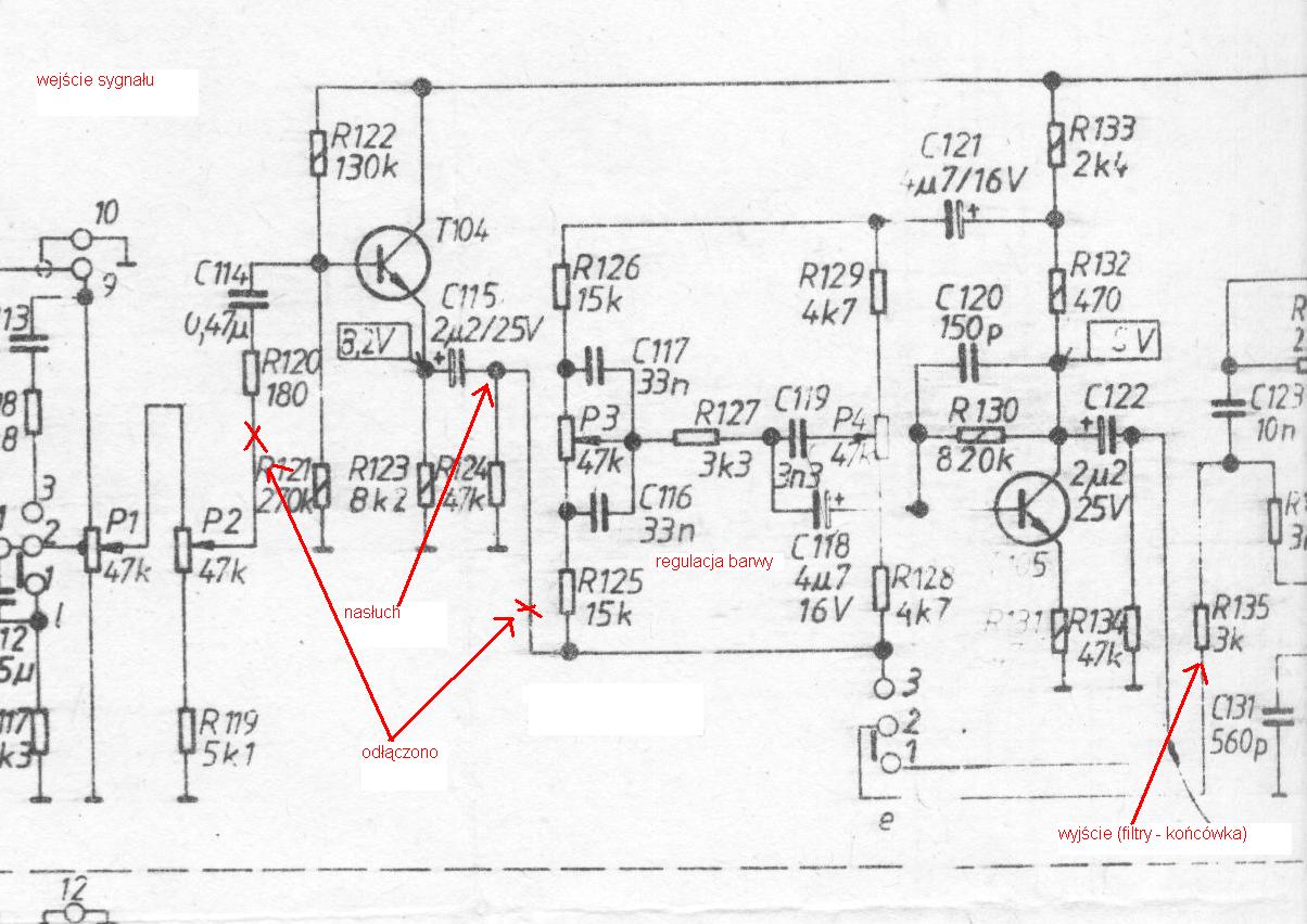

    Mają już większe doświadczenie niż kiedyś wziąłem się wiec za cały tor przedwzmacniacza. Odpinając kolejne jego stopnie dotarłem do miejsca widocznego na załączonym rysunku.
    Trzaski w lewym kanale amplitunera Unitra ZRK AT 9100 - diagnoza usterki
    Zgodnie z nim odpiąłem wejście i wyjście w okolicy T104 (czerwone krzyżyki) i w punkcie "nasłuch" popiołem słuchawkę (przez kondensator) trzaski szły straszliwe.
    Mierząc napięcie na nogach T104 raz było prawidłowo 15V na C, i po ok 10V na B i E. W trakcie trzasków różnie w tym też po 15 na wszystkich nogach.
    Sprawdziłem rezystory i kondensatory .. nie za wiele to zmieniło. W pewnej chwili trzaski ustały. Poruszyłem t104 i znowu powróciły. Wylutowałem go wyczyściłem i wlutowałem jeszcze raz.
    Poskładałem wszystko i na razie gra. Pochodzę do sprawy ostrożnie bo już kiedyś też tak było że całość podziałała i po jakimś czasie i tak padła.
    Jak by ktoś zechciał się pochylić nad tym problemem i w myśl nowych faktów napisać czy tranzystor sam w sobie może robić takie niestabilne chce czy np. uszkodzenie rezystora lub pęknięty druk. Biorąc pod uwagę tylko ten fragment wokoło T104.

    uncle__saddam
    Może i to szybciej niż elementy bierne.

    uncle__saddam
    Posty: 123
    Ocena: 13
    Tak ja rozumiem tylko dziwi mnie ta niestabilność. Bo temperaturowo bym zrozumiał, ale że zaczyna trzeszczeć nie raz strzeli ze dwa razy a potem znowu cisza.
    Strasznie to dziwne. Te nogi tych elementów już dość poczerniał może był tam jakiś nie kontakt czy coś takiego. Nie mówię o zimny lucie, bo wszystkie elementy były wcześniej podgrzane i nic to nie dało.
    Jak wspomniałem na razie gra, po testuje i zobaczę co będzie dalej. Plusem sytuacji jest to że w razie czego obszar poszukiwań został znacznie ograniczony ;).
    W razie nawrotu wymienię ten tranzystor i zobaczymy.
    Strasznie to dziwne
    Tu niema nic dziwnego. Tranzystory z starości się rozwarstwiają i zaczynają robić się "cyrki". Objawy mogą występować w różnych odstępach czasu. Nogi poczerniałe nie mają nic do tego.

    uncle__saddam
    Posty: 123
    Ocena: 13
    Czyli albo druk gdzieś uszkodzony, albo ten T104, bo faktycznie jak się go złapało pincetą to rożne hece się działy.
    Sądziłem że tranzystor jak pada to do końca lub świruje od temperatury. Bardziej celowałem w druk i np. wyschnięte stare kondensatory.
    No nic, na razie drugi dzień włączyłem i śmiga. T104 kupie tak czy siak, bo według mnie, to padnie prędzej czy później.
