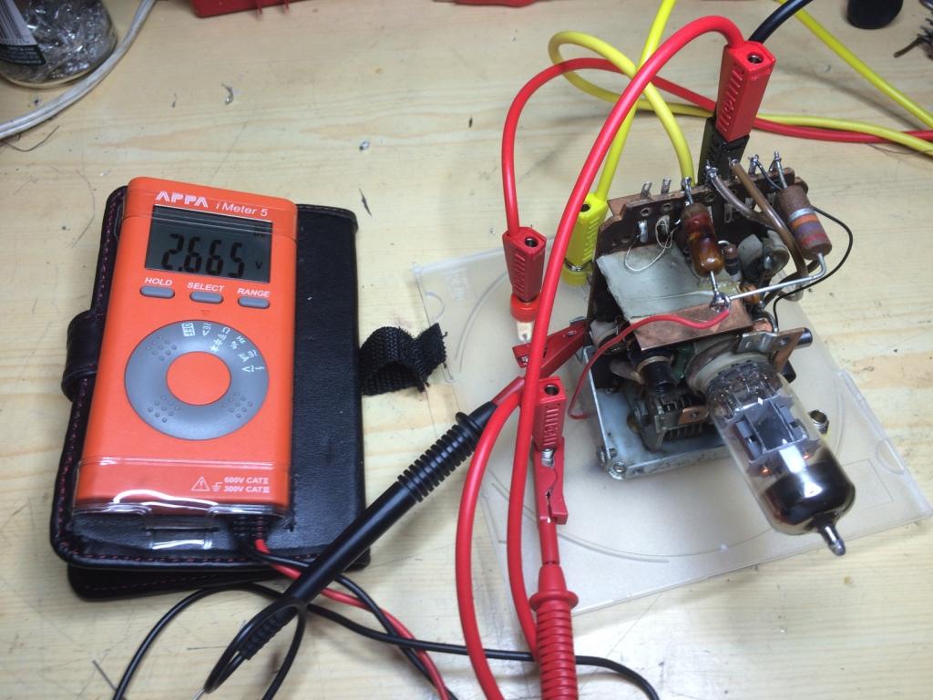

    Sprawdź woltomierzem z dużym wejściowym oporem jak zmienia się napięcie na rezystorze 470kOm ( S triody heterodyny ) przy podłaczaniu kondensatora pojemnością 1n - 10n równolegle cewki heterodyny .

    Ponieważ przy zamontowanej głowicy praktycznie nie ma dojścia do tego opornika - zbudowałem stanowisko testowe.
    Siemens D7 - głowica UKF, nie wzbudza się heterodyna
    Napięcie zmienia się od -2,6V do -1,2V przy bocznikowaniu kondensatorem 5nF.

    Kolega, tarasw! Przemiana napięcia na tym rezystorze, a faktyczno na S1, wskazuje na to, co jest generacja heterodyny, i ona znika przy podłaczaniu kondensatora równolegle cewce, jak i musi być ! Należy było jeszcze przy czym wymierzyć przemianę napięcia na anodzie heterodyny . Sprawdzić generację heterodyny bez miernika częstotliwości i bez woltomierza wysokiej częstot. można za pomocą dodatkowego radioodbiornika . Heterodyna generuje na 10,7 mHz powyżej częstotliwośći sygnału . Oznacza, przy nastrajaniu twojego odbiornika od 88 mHz do 97,3 mHz heterodyna będzie generowała od 98,7 do 108 mHz, i sygnał heterodyny można usłyszeć na dodatkowym radioodbiorniku . On będzie utrwalał się jak zgubę szumów . Sprawdź cewkę filtru pośredniej częst. glowicy ( punkty 9-10 ), kontakty przełącznika diapazonów i wzmacniacz pośredniej częst., zwłaszcza kondensatory filtrów ( przy zwarciu w kondensatorach filtrów UKF inne diapazony będą funkcjonowały sprawnie ) .

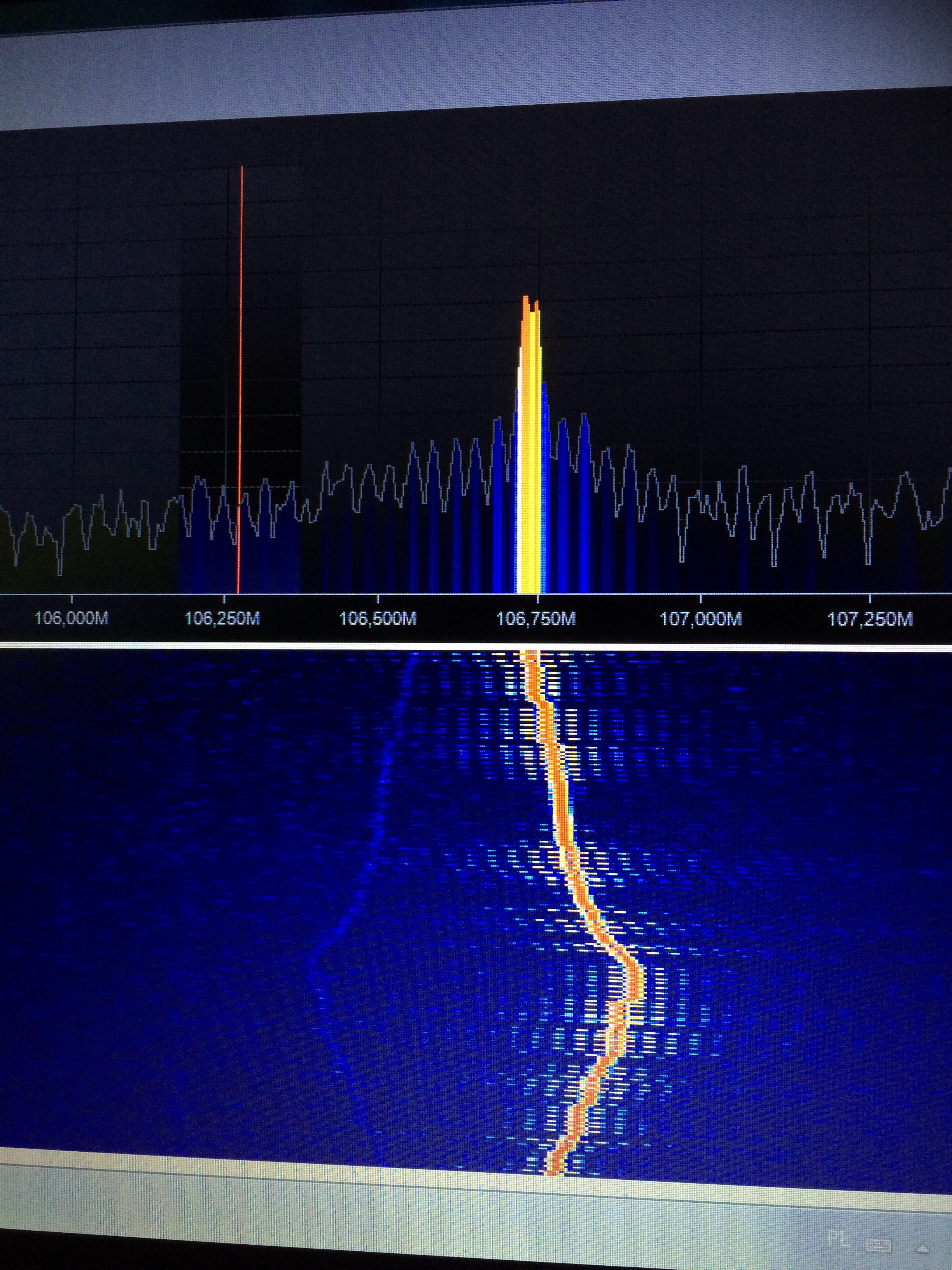

    Po krótkiej przerwie zasiadłem do radia. Po wymianie trymera w oscylatorze heterodyna ożyła, nie mniej prowadzi życie hulaszcze i oprócz podstawowej częstotliwości sieje harmonicznymi.
    Siemens D7 - głowica UKF, nie wzbudza się heterodynaIMG_56..JPG (960.37 kB)Musisz być zalogowany, aby pobrać ten załącznik.
    Stacje radiowe słychać jako źródła szumu, z nutką modulacji dźwiękiem. Ale czy mówią, czy śpiewają to nie rozróżnisz.
    Trymer 4-20pF zda się, że służy kompensacji mostka heterodyny, a nie odtłumianiu p.cz. Tak przynajmniej wnioskuje po lekturze książki "Głowice UKF".
    Proszę o dalsze sugestie, o postępach będę informował.

    Niestety obydwa te mostki nie są w pełni od siebie niezależne.
    Równowaga mostka dla częstotliwości doprowadzanej do mieszacz jest trudniejsza. Optimum oznacza minimalny wzajemny wpływ na siei obwód przestrajanych na wyjściu wzmacniacza w.cz. i heterodyn.
    Najprościej to niestety miliwiltomerz VHF, i mierzymy napięcie heterodyny jakie przenika wstecz do wejścia antenowego - tak w teorii ale czasem nie zawsze to zadziała bowiem mogą być inne drogi siania z heterodyny.
    Te heterodyny są stabilne niemalże jak skała. Sprawdź elementy bierne. Pamiętaj że srebro ma te wadę iż jony siarczkowe skutecznie je żżerają Współczesne powietrze jest mocno zanieczyszczone związkami siarki w tym "podobnymi" chemiczne do jonu siarczkowego.

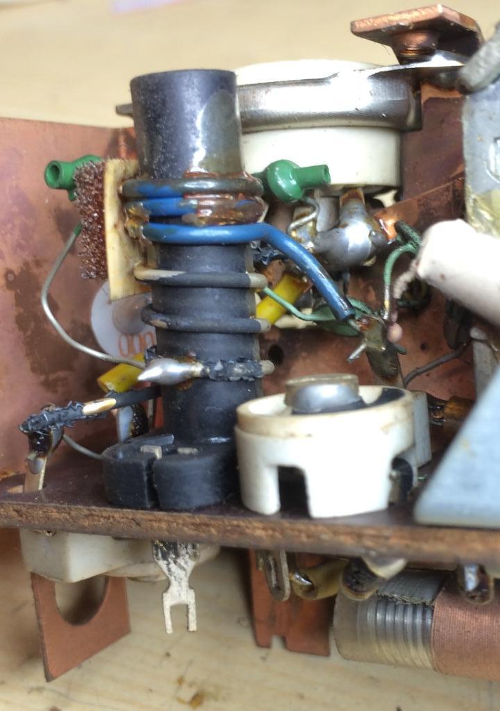

    Tak, ta głowica jest inna niż wszystkie, z którymi dotychczas walczyłem. Nie tylko dlatego, że jest strojona pojemnościowo. Co do podstawowej niesprawności to przypuszczam, że przyczyna był nalot na cewce heterodyny - czarne siarczki grubą warstwą pokrywały cała cewkę. Na szczęście schodziły łatwo. A że obwód rezonansowy jest z siatką sprzężony indukcyjnie - to może to właśnie okazało się słabością głowicy. Kupiłem drugą (całe radio) i też nie działa. Zobaczę jak wygląda cewka. Co do pomiaru napięcia heterodyny na wejściu głowicy to może okazać się zupełnie proste bez miliwoltomierza - SDR tuner spróbuję zastosować.

    Tak na zakończenie tematu. Nie wiem czy było to kluczowe, ale po oczyszczeniu w arcygrubego wręcz nagaru siarczków srebra, heterodyna ruszyła.
    Oczywiście gdzie indziej (w MHz), bo trymer miał problem z utratą pojemności - źródlo problemu to samo -
    Siarkowe wyziewy
    Siemens D7 - głowica UKF, nie wzbudza się heterodynad7.jpg (80.31 kB)Musisz być zalogowany, aby pobrać ten załącznik.
