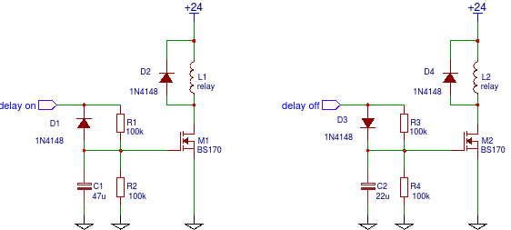

    chciałbym jak najprościej zrealizować załączanie się i wyłączanie przekaźnika z cewką na 24V. Ważne dla mnie jest aby jeden przekaźnik załączał się z opóźnieniem ale za to wyłączał bez a drugi wyłączał z opóźnieniem ale znowu załączał bez :) Opóźnienie około 1s wystarczy. Jak zrobić to najprościej = najtaniej?

    1) najprościej ≠ najtaniej!
    2) nie napisałeś, czy chodzi i 24V DC czy AC a to dość istotna różnica
    3) nie napisałeś, czy istotna jest dokładność i stabilność w czasie opóźnienia

    Gunslinger napisał:
    Może nie najprościej, ale realizuje opóźnione załączenie, a stosując styki NC i negację sygnału opóźnione wyłączenie (choć będzie ciągle pobierał energię na wyłączonym, więc może się nie sprawdzić).
    To chyba przerost formy nad treścią. Jeżeli to 24 V DC a wymogi odnośnie dokładności i stabilności nie są krytyczne wystarczy dać prosty układ całkujący sterujący tranzystorem a w jego drenie zwykły przekaźnik. Równolegle z opornikiem układu całkującego dać diodę. W jedną stronę skasuje zwłokę przy włączaniu, w drugą przy wyłączaniu.
    Dwa takie układy z odwrotnie wpiętymi diodami rozwiązują cały problem w dodatku bez poboru energii w stanie jałowym.

    1) wiem, wskazałem tylko kierunek myślenia :)
    2) 24V DC
    3) dokładność i stabilność jest mi obojętna
    mógłbyś to na szybko naszkicować? :)
    Proszę bardzo:
    Przekaźnik - załączanie i wyłączanie z opóźnieniem
    Edytuj
    Oporniki dwa, bo dopuszczalne napięcie na bramce to 20V. Wartości orientacyjne. Kondensator w off powinien być mniejszy niż w on (lub mniejsze oporniki), bo próg przełączania tranzystora jest dość nisko, więc przy włączaniu czas opóźnienia będzie krótszy niż τ a przy wyłączaniu dłuższy niż τ.
    Jeżeli zdecydujesz się go wypróbować napisz proszę jakie wartości dały pożądane opóźnienia - będzie na przyszłość :D
