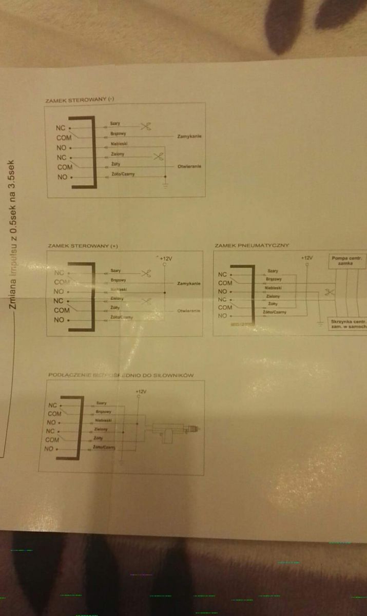

    Witam posiadam Suzuki Ignis 2002 rok.
    Problem prost ale nie radzę sobie z nim.
    Posiadam fabryczny centralny zamek lecz bez pilota. Kupiłem uniwersalny zestaw na 6 kabelkow. Schematy w zdjęciach. Próbowałem juz na wszystkie sposoby to podłączyć i nie idzie. Działa tylko otwieranie nie potrafię zlokalizować kabla z impulsem zamykania. Na forach UK wyczytałem ze to jest ten sam kabel ale nie wytłumaczyli jak zmienić ten inpuls albo jak go podłączyć. Z tego do czego doszedłem to ze instalacja jest minusowa. Uzywałem pierwszego schematu(trzecie zdjęcie) jednakże bez powodzen. Pomocy.
    • Suzuki Ignis 2002 benzyna centralny zamek schemat montażu pilota do zamka image.jpeg (602.97 KB) Musisz być zalogowany, aby pobrać ten załącznik.
    • Suzuki Ignis 2002 benzyna centralny zamek schemat montażu pilota do zamka image.jpeg (281.85 KB) Musisz być zalogowany, aby pobrać ten załącznik.
    • Suzuki Ignis 2002 benzyna centralny zamek schemat montażu pilota do zamka image.jpeg (285.37 KB) Musisz być zalogowany, aby pobrać ten załącznik.

    Podając masę otwieramy,zabierając zamykamy. Innymi słowy trzeba przeciąć ten przewód.

    Przecinając ten kabel to nic nie będzie działać ani otwieranie ani zamykanie. Ani oryginalny centralny zamek.

    Przecinasz i odpowienio go łączysz z tymi ze sterownika. Jak utniesz to zamknie,potem go łączy.

    Na jednym przewodzie, tak jak pisze wyżej. Podanie masy otwiera, chwilowe rozwarcie przewodu zamyka. Brązowy lub brązowo-biały przewód na module zamka po lewej stronie kolumny kierowniczej.
    Bzdura, nie na jednym przewodzie i nie żadne podanie masy i chwilowe rozwarcie, zgadza sie tylko że po lewej stronie kolumny kierowniczej w kostce z dzwi są przewody brązowy i brązowy z białym które steruja zamykaniem i otwieraniem za pomocą masy, nic nie tnijcie!
    Dobrze dobrałeś schemat, po lewej stronie kolumny kierownicy na ściance masz kostkę z dzwi, przewód brązowy należy połączyć z białym z modułu a brązowy z paskiem białym spiąć z biało-czarnym i wszystko gra, nie ciąć sobie wiązki i nie słuchać bajek o jednym sterujacym przewodzie, uwaga na podpowiadaczy ktorzy tega auta najwyrazniej nie widzieli i nie wiem po co pisza, żałuję ze czytałem bo przez te bzdury dłużej zeszło, spodziewałem się udziwnien tu opisanych a to zwykły układ dwuprzewodowy sterowany masą.

    Nie wiem czy ktoś żyje jeszcze tutaj ale niedawno kupiłem sobie własnie suzuki ignis 2001 r 1.3 benzyna 3D i chciałem założyć centralny zamek i na każdym z forum widzę że są 2 przewody od sterowania ale nie mogę ich znaleźć tak jak wyżej mogę go tylko otworzyć jak jest zamknięty przez podanie masy ( przy centralnym zamku do kostki wchodzą 4 przewody czerwono-niebieski czarny zielony i brązowo biały) nie znalazłem nigdzie brązowego przewodu który odpowiadałby za zamknięcie z pilota jak w takim razie podłączyć tą centralkę ?

    Ja piszę o 5D ale pewnie wielkiej różnicy nie powinno być, opisuje kostke która jest za przelotka gumową idącą z drzwi, tak przy siłowniku w dzwiach masz 4 przewody bo to master i też odpowiednia kombinacja da zamykanie i otwieranie ale aż tak nie potrzebowalem grzebać więc nie pomogę bo wiem konkretnie jak tam jest, ale napewno któreś z nich steruja otwarciem i zamknieciem.

    Widziałem to auto i była to wersja 5D z 2001r miała takie same kolory kabli jak u Ciebie w 3D.
    Kable sygnałowe to niebieski z czerwonym paskiem oraz brązowy z białym paskiem.
    Skorzystałem ze schematu (podłączenie do siłownika)
    Centralka zamontowana modemix 500A
    Suzuki Ignis 2002 benzyna centralny zamek schemat montażu pilota do zamka Suzuki Ignis 2002 benzyna centralny zamek schemat montażu pilota do zamka
