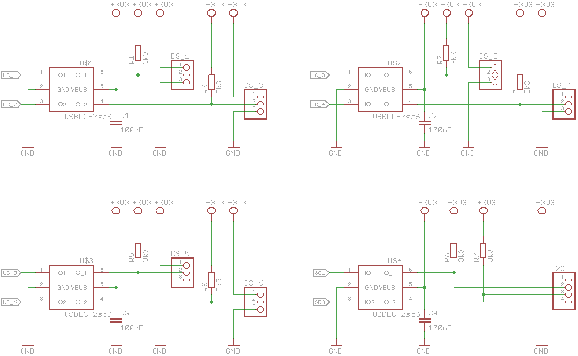

    Mam krótkie pytanie...
    Jakim prostym sposobem zabezpieczyć porty I/O uC (AVR, ATmega) gdzie będzie podłączone:
    - 1x i2c (2 piny)
    - 6x 1wire (6 pinów)
    przed przepięciami/ESD itd?
    Zasilanie wszystkiego 3V3
    Dać diody, rezystory czy może istnieje jakiś "scalaczek" który potrafi zabezpieczyć 8 linii I/O przed ESD? Fajnie jakby był w obudowie DIP :)

    Scalaki w kolejności od najtańszego do najdroższego:
    USBLC6
    USB6B1
    DS9503P - niewygodny w lutowaniu
    Wszystkie SMD. Dostępne np. w TME. Dla mnie SMD lepiej się montuje niż przewlekane, poza tym nie trzeba wiercić.
    USBLC6
    USB6B1
    Śliczne dzięki za listę scalaków :)
    Tu jest trochę problem bo nie mam doświadczenia z SMD i dobrej lutownicy brak, ale...
    To teraz dodatkowe pytanie. Czy jeżeli wybrałbym USBLC6-2sc6 to takie połączenie będzie OK?

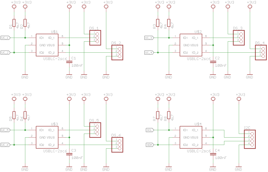

    Rezystory podciągające to przeważnie 4,7k ale 3,3k też mogą być. Lepiej je dać od strony uC a nie zacisków.
    Przy 1wire i i2c tak?

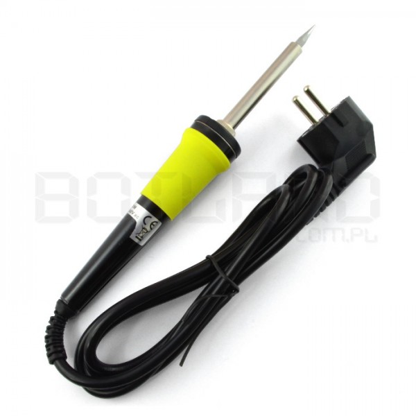

    Obecnie lutowanie elektroniki transformatorówką jest bez sensu.
    Aż tak źle ze mną nie jest. Używam lutownicy kolbowej-coś takiego:
    Jak zabezpieczyć porty I/O uC (AVR, ATmega) przed ESD na liniach 1wire i i2c?
    Niestety nie jest to cud techniki, ale jakoś daje radę...
    Cały czas przymierzam się do zakupu jakieś stacji, ale cały czas kaski brak :(

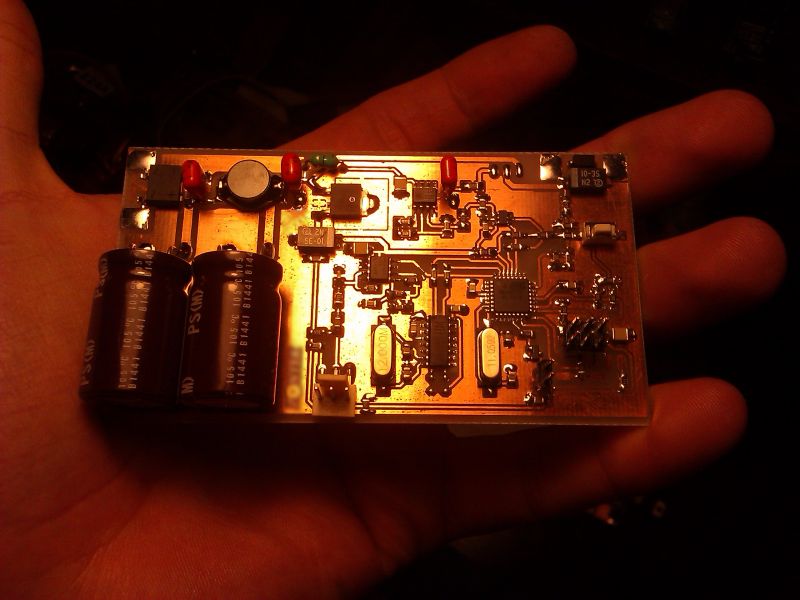

    #6 15776721
  • #7 15776820
    piterek-23
    Poziom 33  
    Posty: 3321
    Pomógł: 162
    Ocena: 427
    Kolego @niveasoft szacun, ja zawsze myślałem, że transformatorówka służy do "grubego" lutowania-kable itp.
    Od dziś zmieniam zdanie. Ja nawet miałbym mega wypasioną stację to nie dałbym rady tak polutować PCB
