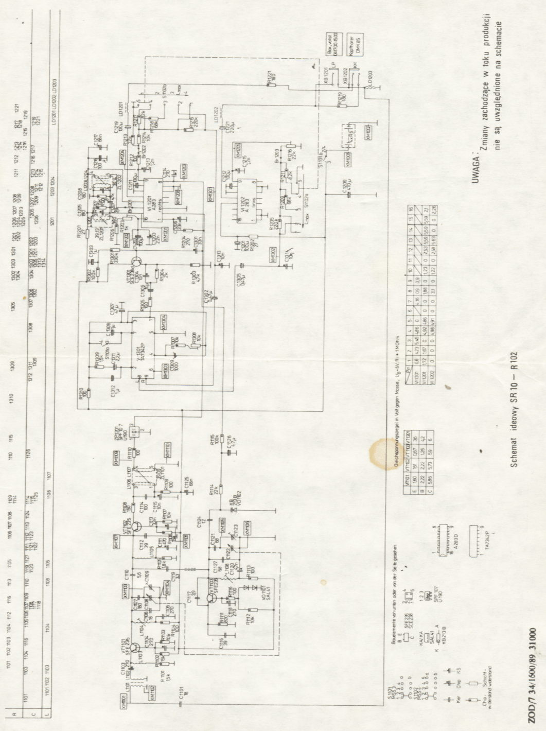

    Witam. Radio przenośne Unitry jak w temacie. Czy ktoś potrafi powiedzieć jak je przestroić na 88-108 MHz. Dorzucam schemat.

    Pamiętam to "cudo" ale go nie przestrajałem. Patrząc po schemacie - usuń C1106, C1127, C1112 - 15p, C1116-12p, C1124 -4,7p. Powinno ruszyć na CCIR a potem do dopracowania.

    Schemat fatalny. Antena na UKF to przewód który leci na C 1101 od gniazda słuchawek, obwody wej. to L 101, L 102, L 103, i C 1101 i C 1103. Wzm.w.cz. to VT 1101 obw. wzm. w.cz. to L 1104 i C 1109. Mieszacz VT 1102. Heterodyna to VT 1113 a obw. heterodyny to L 1108 i C 1123. Wyj p.cz. to L 106 i L 107. Nie wiem czy dobrze odczytałem nr.cewek lub kondensatorów ale .......schemat. Uważam że trzeba usunąć C 1109 i C 1123 a potem wziąć się za strojenie. Nie , zostaw kondensatory w spokoju bo z tego co widać masz mało czuły odbiornik i dlatego masz szumy. Antena widzisz jaka jest a układ wejściowy jest też słaby więc nie spodziewaj się rewelacji bo dekoder nie da Ci stereo i może jeden kanał nie pracować dobrze. Więc trzeba będzie posiedzieć nad czułością odbiornika.Powodzenia!

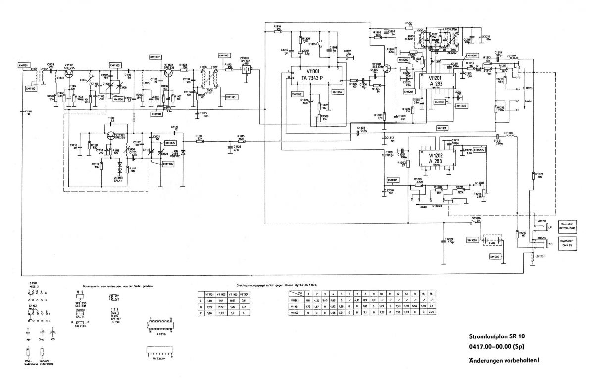

    Temat stary ale dzięki za odzew-radio leżało odłożone na lepsze chwile i być może one teraz powrócą.Wrzucam zdjęcia z rozpiską wartości kondensatorów-z radia oryginalnego, nie grzebanego z OIRT..

    Ok już mam.Porównując polski schemat z niemieckim dochodzę do wniosku żę są identyczne jeśli chodzi o układ głowicy.Jak to możliwe że jedna jest OIRT a druga CCIR?

    A nie pomyślałeś że obwód rezonansowy to nie tylko kondensator ale i cewka. Tylko że ta cewka ma mało zwoi i zapewne mało indukcyjności i dochodzi jeszcze typ rdzenia który tą cewkę przestraja. Wejdź na stronę ekalk.eu . To chyba pomoże Ci żeby obliczyć cewkę.

    Na początku mojej pracy w Diorze, przełom 68/69 Diora produkowała radia na eksport do Angli i głowica UKF CCIR różniła się od tej OIRT (polskiej) kondensatorami - trymerami, były okrągłe. A te na zachód to były takie blaszki i pokręcało się śrubeczkami i po tym rozpoznawało się na jakie pasmo była ta głowica, a obudowa była taka sama.

    Mam również tylko inny. Eltra nie zmieniła na schemacie wartości elementów tylko opisy (nie wszystkie). Schematy są identyczne tylko wartości opisane na schematach dotyczą wersji CCIR i
    Unitra R102 SR10 - Przestrojenie na zakres 88-108 MHz
    odbiegają od faktycznych ze zdjęcia.
    https://www.gfgf.org/GFGF-Schaltplandienst/SternRadioBerlin_SR10Nante_sch.pdf
