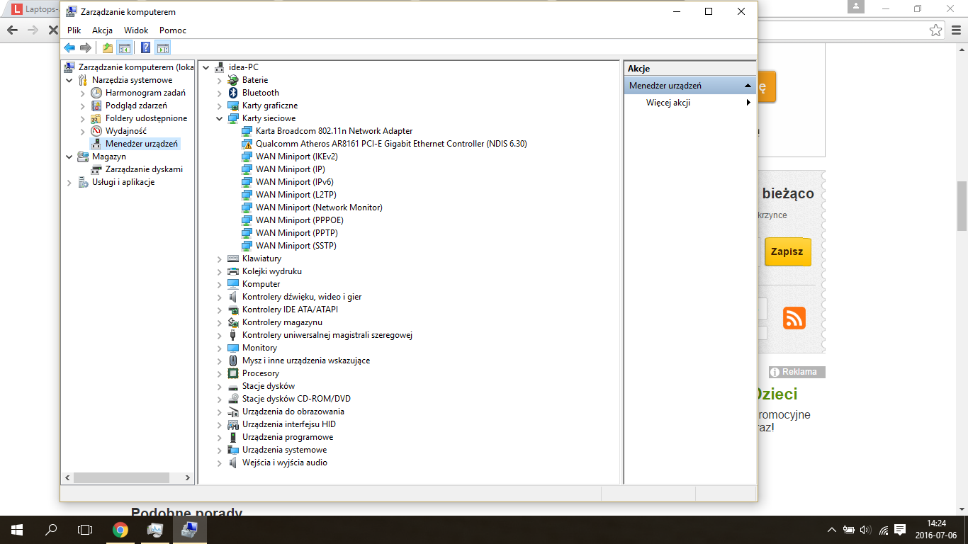

    Pokaż zakładkę managera urządzeń, rozwiń sekcję karty sieciowe.
  • #3 15790350
    maly06061
    Poziom 8  
    Posty: 9
    Ocena: 3
    Lenovo P580: Brak karty Ethernet po aktualizacji do Windows 10, sterowniki?
    chyba o to chodziło

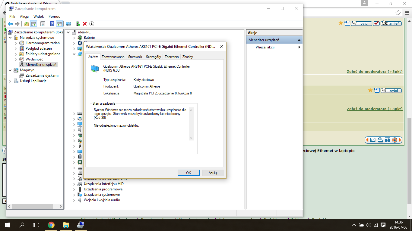

    Kliknij właściwości tej z wykrzyknikiem.
  • #5 15790372
    maly06061
    Poziom 8  
    Posty: 9
    Ocena: 3
    Lenovo P580: Brak karty Ethernet po aktualizacji do Windows 10, sterowniki? co dalej?

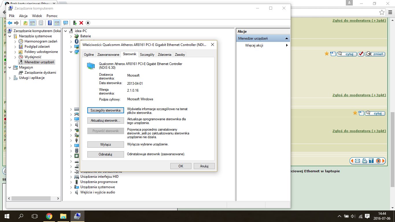

    Kliknij sterownik.
  • #7 15790388
    maly06061
    Poziom 8  
    Posty: 9
    Ocena: 3
  • #9 15790463
    maly06061
    Poziom 8  
    Posty: 9
    Ocena: 3
    pobrałem te sterowniki i co mam dalej zrobić? Wypakować i co kliknąć? Jestem kompletnie zielony
  • #10 15790473
    dt1
    Admin grupy komputery
    Posty: 48240
    Pomógł: 7315
    Ocena: 8291
    Rozpakuj je do dowolnego folderu, który potem znajdziesz (na przykład do folderu na pulpicie). W menedżerze urządzeń na Twoim ostatnim obrazku jest przycisk Aktualizuj sterownik - kliknij go, potem opcja "Przeglądaj mój komputer", dalej wskazujesz folder z rozpakowanym sterownikiem. Powinien się wtedy zaktualizować.
