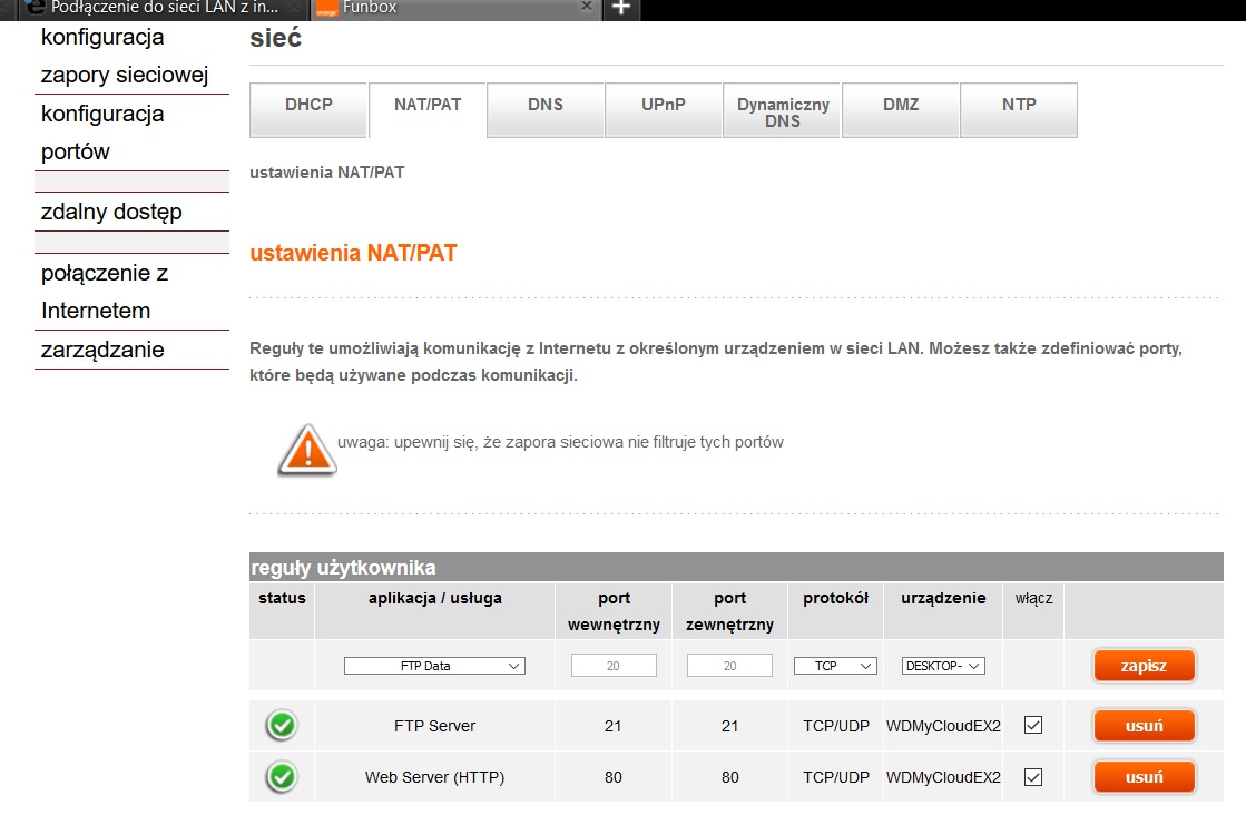

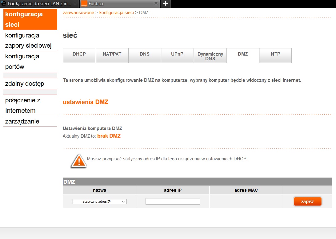

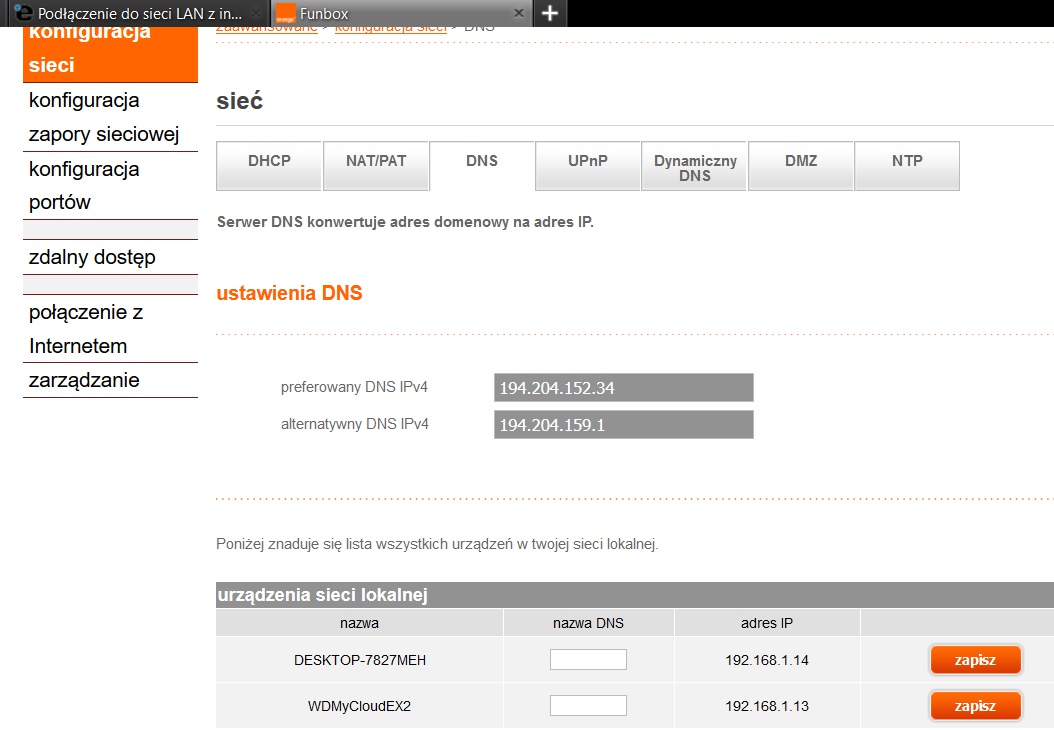

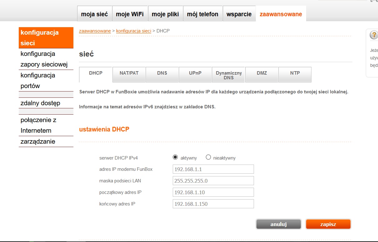

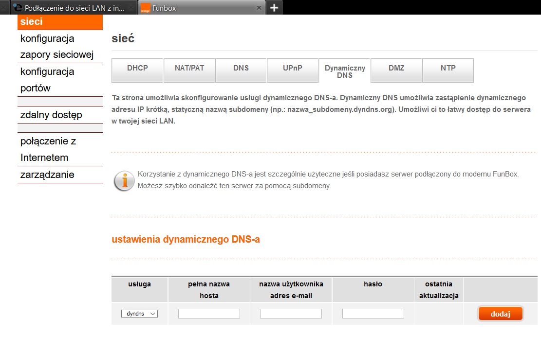

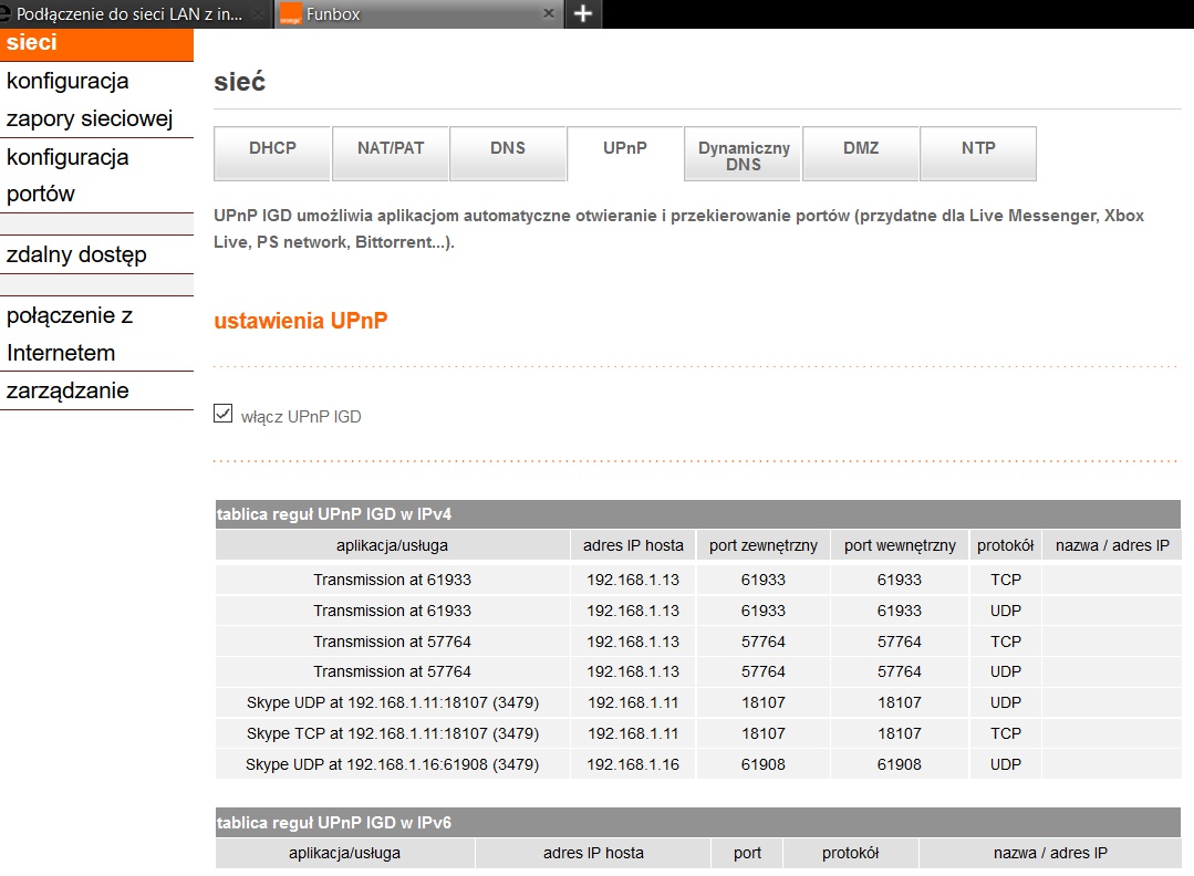

    Pomożesz zatem skonfigurować owe porty na FB ? bo kiedyś próbowałem ale kiepsko mi to wyszło. Obecnie jestem na kablu domowym i mam kilka godzin na zabawę z tym.
    Dołączam zdjęcia z FB jak to wygląda w zakładce Konfiguracja Sieci.

    Pierwsze zdefiniować usługi i ich porty jakie używają w sieci LAN.

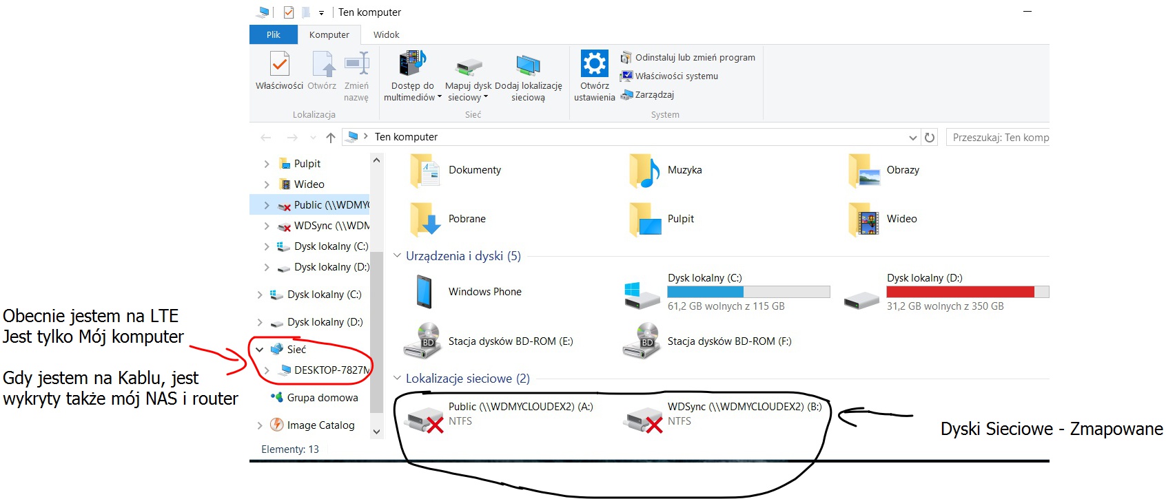

    Jak zdefiniować transfer plików w Systemie Win10 ? mam zacząć coś przerzucać gdy będę podłączony przez Lan ? poza tym jak to sprawdzić ? w cmd.exe była taka komenda na sprawdzenie co ciągnie internet i tam chyba nawet IP z portami było.
    Zakładam że przesyłanie plików przez folder (zakładka Sieć w jakimkolwiek folderze w win10) to usługa która korzysta ze standardowego portu, ale jak powiedziałeś lepiej sprawdzić.
    Podasz jakiś instruktarz do tego jak mogę sprawdzić to efektywnie ?

    Czyli pliki po sieci pewnie protokół cifs/smb - to jedna usługa - porty można sprawdzić w sieci - ale do niej najlepiej po przez jakiś tunel VPN - też nie wiadomo czy masz taką możliwość na NAS-iel ub routerze.
    Inne? NAS - może gui po http/https-ie nie wiem do czego chcesz mieć dostęp i z czego korzystasz - to już sam musisz wiedzieć.
    Zamiast FTP może SCP jeśli NAS ma serwer SSH bezpieczniejszy i mniej skomplikowany jeśli chodzi o komunikacje.

    Tak dokładnie chodziło mi o cifs/smb - zmapowałem sobie dysk sieciowy i teraz mam dostęp do folderów które są na nim - w tym wypadku Publiczne i jakiś jeszcze jeden. Na screenie widać dokładniej.
    Skoro da się zmapować daną lokalizacje będąc na kablu to i da się wejść w nią poprzez internet.

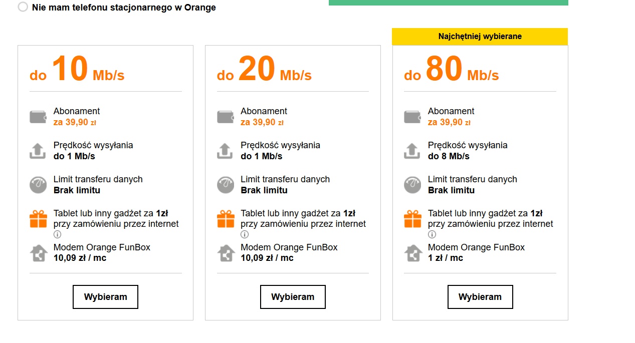

    I Kolega chce się z tego co wyczytałem łączyć z siecią domową z zewnątrz - a jakie ma Kolega, że tak zapytam wysyłanie przez internet DO sieci - bo jeśli to VDSL DO 80 Mb to na wysyłaniu jest góra 8 Mb - to tyle w teorii - to laboratoryjnie daje nam wysył DO internetu max 1 MB (megabajt) - to teoria...
    80 Mb jest DO Kolegi DO domu,
    8 Mb jest OD Kolegi Z domu.

    Wysyłanie jest jak mówisz do 1mb/s danych. Czyli jeden megabajt :) Mniej więcej osiąga od 700-1300kb/s

    Nie nie, źle zrozumiałeś :D mam internet kablowy VDSL 80'tkę w domu xD czyli leci przez kabel od 700-1200kb/s a do laptopa mam LTE (no wiesz oglądam filmy w pracy i nie tylko) więc LTE biorę do pracy xD

    Chyba jakaś pomyłka nastąpiła bo ten twój uploud jest coś podejrzany - pokazałeś 1200kb/s a to jest 1,2Mb/s a tu nagle piszesz 1MB/s co daje 8Mb/s - więc jak to faktycznie jest?

    Znaczy wiesz piszę o wartościach dyskowych a nie neostradowych :D w Neo80'tce masz do 80Mb/s a upload masz minimum 8 mb/s czyli 800-1200kb/s jakoś wypada. Bo neostrada daje 200-400kb gratisu xD Czyli prędkość wysyłania mam mniej więcej od 800 kilobajtów na sekundę do 1200kb/s (bo bit to 1 a bajt to 8 ) xD Więc mam kilobajty :) Czyli VDSL 80'tka. Nie ma tu żadnej magii. Jak bierzesz neostradę 20'tkę to tez masz do 20 pobierania i do 2 wysyłania czy coś takiego. Jak uzyskać zdalny dostęp do NAS WD My Cloud EX2 przez LTE?
    No i co ciekawe w LTE masz większy upload bo tyle samo praktycznie co download. Pobierając z Huawei e5573 z prędkością 5mb/s wysyłałem mniej więcej od 2-4 mb/s to ciekawe jest. No ale tam inaczej oni to liczą.

    To żle napisałeś jednostki miało być 800 - 1200KB/s.
    Czyli 8Mb/s wystarczy na oglądanie materiałów z własnej sieci.

    No, nie ma. B = bajt, a b = bit, a ty tego nie uwzględniasz.
