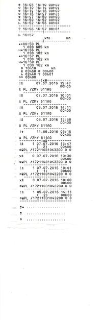

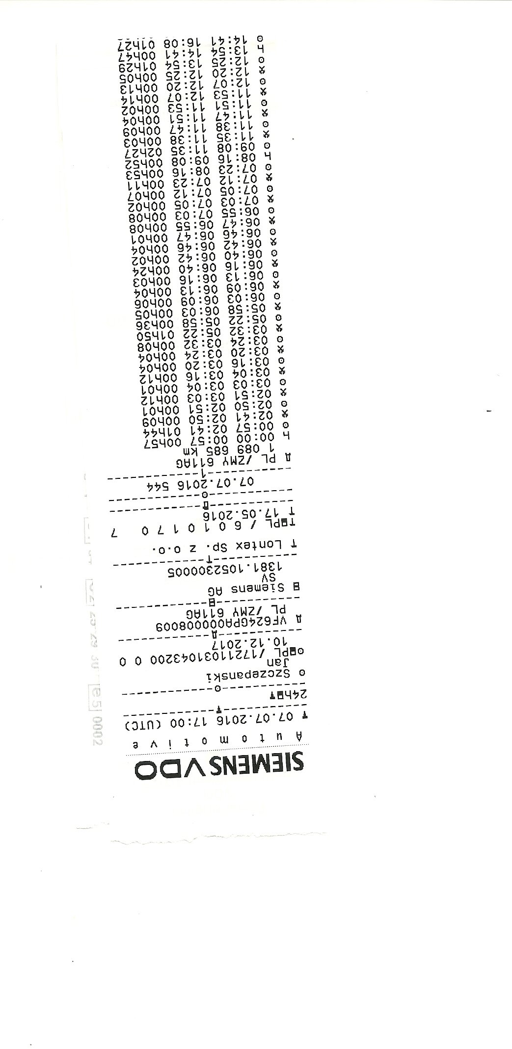

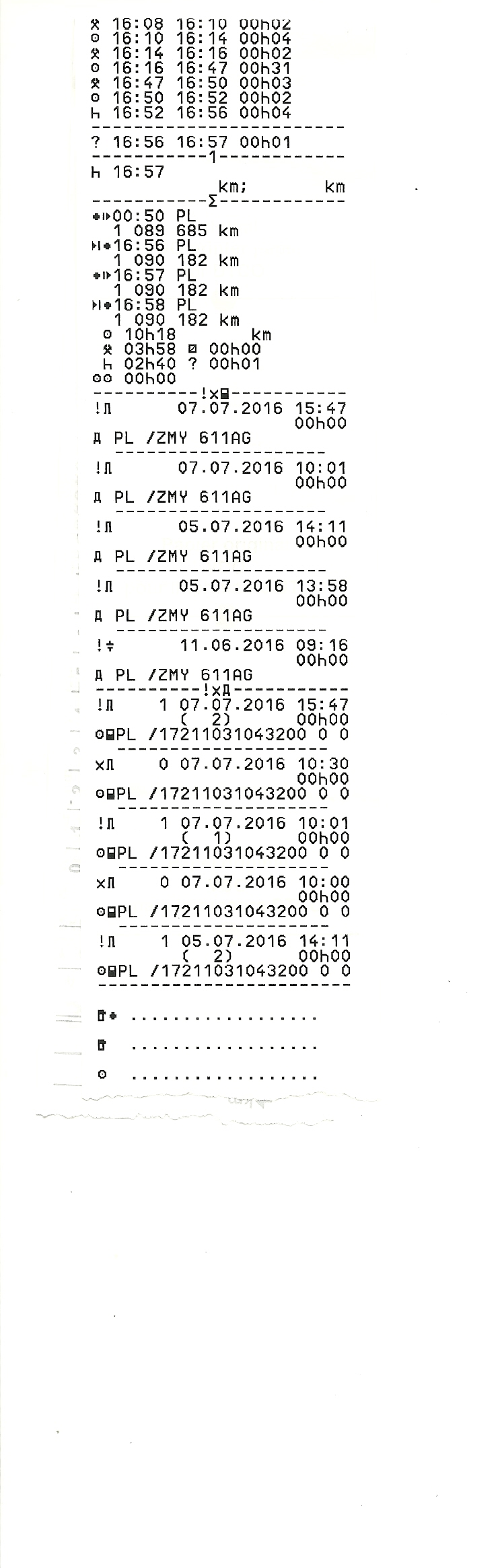

    Witam, mam problem z tachografem cyfrowym w Renault premium DXI 450. Na tachografie wyświetla mi się w trakcie jazdy co jakiś czas "awaria nadajnika". Byłem u elektryka, z tachografem wszystko jest ok, problem pochodzi od impulsatora. Na wydruku pokazuje usterki: usterka czujnika, zdarzenie czujnika (wyczytane z symboli). Mam pokazane datę i o któeych godzinach to się wydarzyło, lecz czas tych usterek wynosi 00h00. Czy to jest dopuszczalne i mozna z tym jexdzić? w załączniku zdjęcia z wydruku. Tachograf Samsung VDO, usterka czujnika,zdarzenie czujnika Tachograf Samsung VDO, usterka czujnika,zdarzenie czujnika

    Skąd kolega jest? Podaj kod usterki wyświetlanej na tacho czy to 20, 21, 22, 23?
