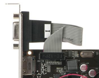

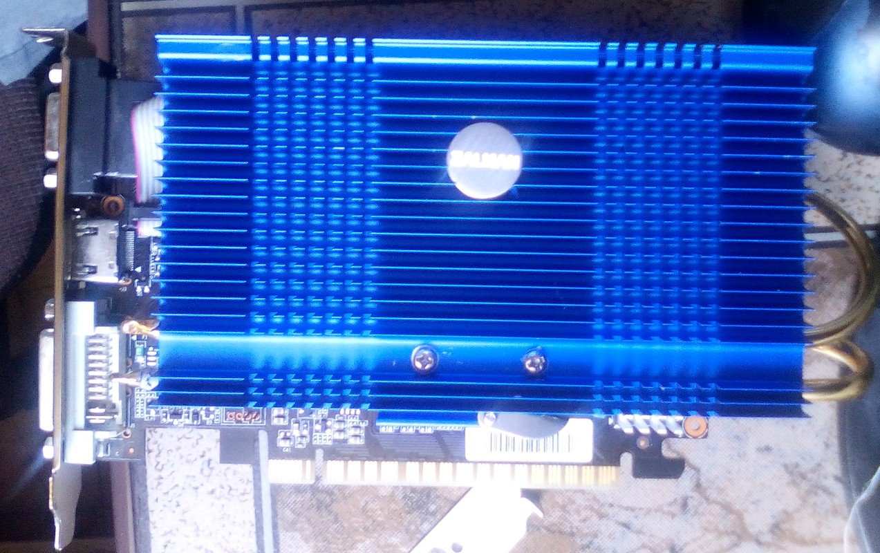

    Potrzebuje się upewnić w pewnej kwestii. Jakiś czas temu kupiłem nową kartę jak w temacie. A w zasadzie to samą kartę (dosłownie). Jako że za 70PLN to było mi warto. Karta była chyba dawcą (chłodzenie,śledź,obudowa gniazda wentylatora) ale samo PCB faktycznie wyglądało jak nowe (żadnych przegrzań, czyste, pady nieporysowane). Chłodzenie kupiłem pasywne spore z inną martwą kartą i przełożyłem na GT630 a śledzia dopasowałem też od tej martwej karty tyle że zasłania mi HDMI (jakoś nie miałem chęci go piłować bo HDMI zasadniczo nie potrzebuje). Teraz karta już wygląda i działa jak powinna ale monitor muszę podpinać przez adapter DVI-I ->VGA.
    Trafiłem na aukcji kolejnego trupa za 12 PLN - karta GeForce 9400 PNY. Na oko idealny dawca śledzia z gniazdem VGA na taśmie.
    Jak to mówią w moich stronach na oko to jeden umarł więc chcę się upewnić czy te gniazda VGA na taśmie do kart lowprofile są takie same? Pinologia takiego gniazda jest jakoś unormowana? Czyli po pierwsze czy nie uszkodzę swojej karty i czy będzie działać? Tego nigdy nie robiłem więc wole się upewnić - nie chce zniszczyć swojej karty.

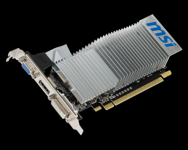

    Dla lepszego wglądu tak "fabrycznie" wygląda karta którą posiadam (zdjęcie z googla):
    Gainward GeForce GT 630 - Czy śledzie VGA na taśmie są uniwersalne?

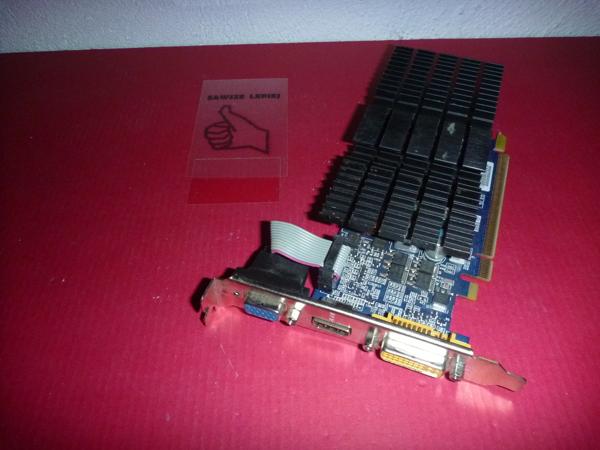

    A tak wygląda dawca (zdjęcie z aukcji):
    Realne zdjęcie mojej wstawię jeśli operacja się powiedzie (o ile to możliwe).

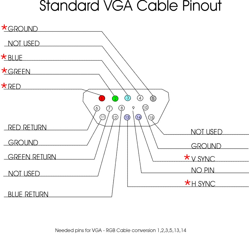

    Wystarczy sprawdzić piny VGA, tam nie ma napięć mogących zrobić zwarcie. Na dodatek jest 12 pinów, nie 15.
    http://www.theavguide.co.uk/view_page.php?page=18
    Mam pod ręką nVidia 210 z identycznym VGA na taśmie i z tego co widzę, to przynajmniej 4 piny, to masa. Jeśli Ci zależy, to sprawdzę miernikiem "pinologię".

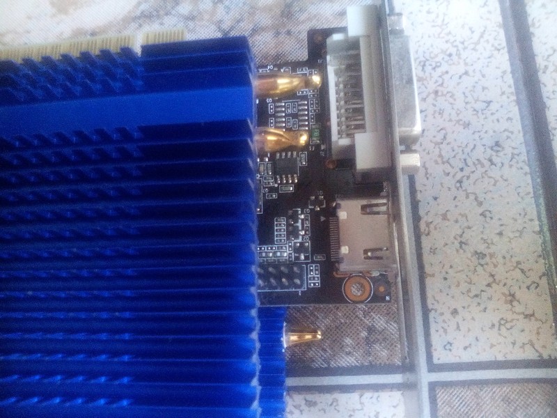

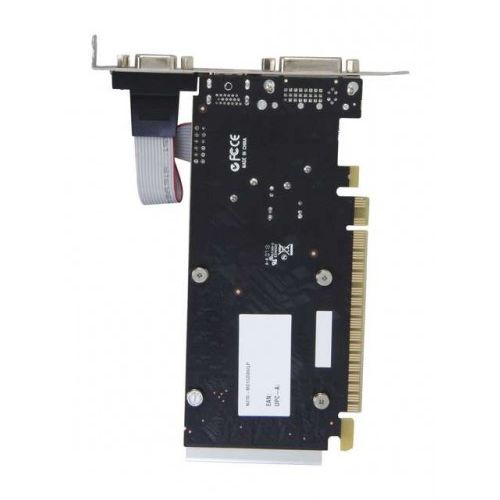

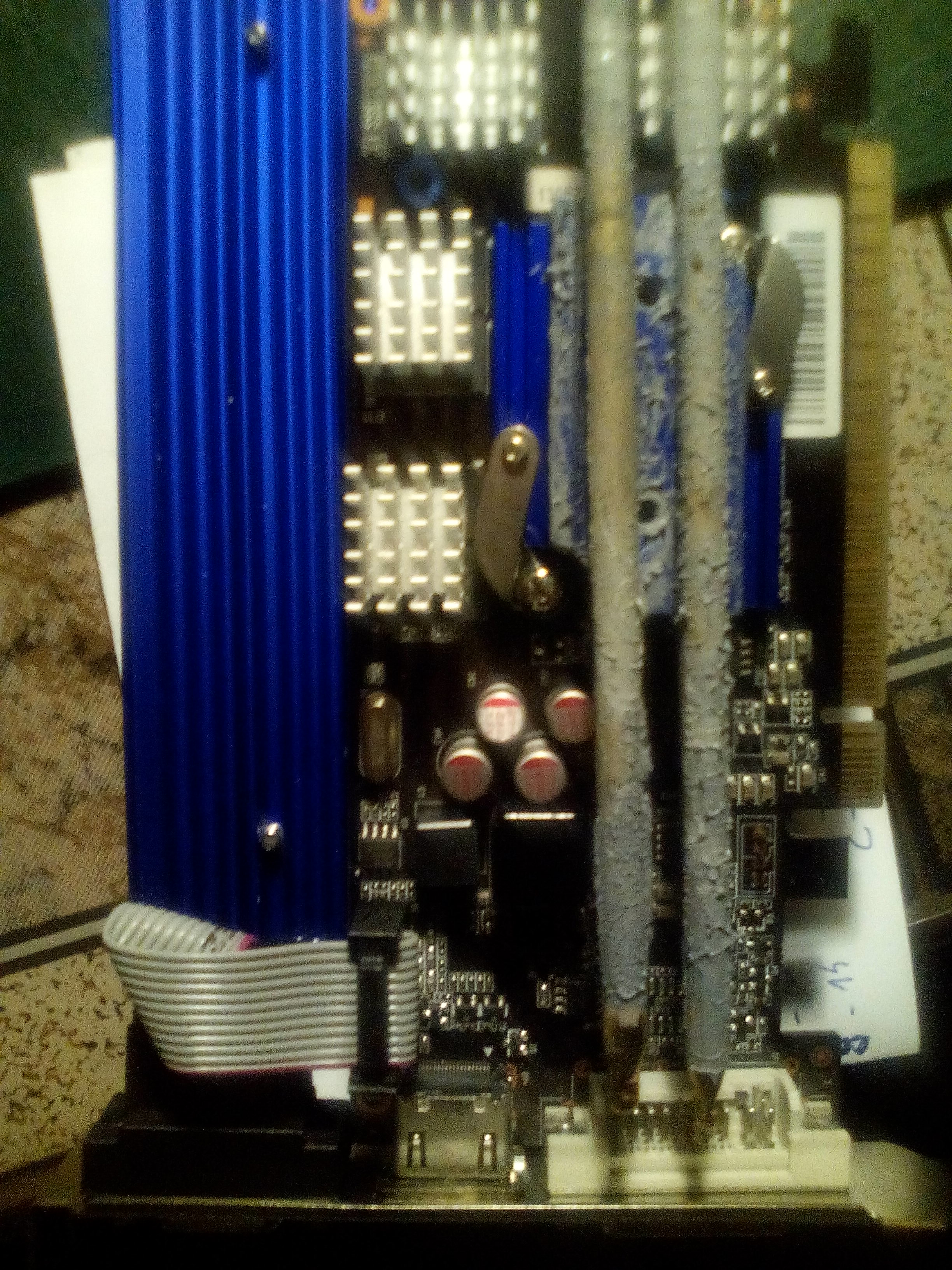

    No i dotarł dawca. Niestety transplantacja choć fizycznie pasuje wszystko pięknie to nie działa.
    Wydaje mi się że rzędy są zamienione miejscami.
    W GT630 jedyne co znajduje się obok tych pinów to małe "1" prawdopodobnie oznaczenie pierwszego pinu.
    W 9400 jest też oznaczenie ale mały trójkącik znany i lubiany z gniazd na taśmy ATA a oznaczający gdzie ma być czerwony pasek.

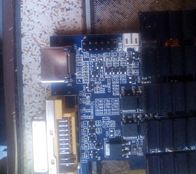

    Czerwony pasek jest tam gdzie być powinien (w obu kartach bliżej śledzia) jednak jak bliżej się przyjrzeć to oznaczenie 1 i trójkątem dotyczy innych rzędów. W GT630 na poglądowym zdjęciu taśma wchodzi z góry do tej wtyczki a w GT9400 jest przewinięta i wchodzi z dołu.
    I tu moje pytanie może być jak piszę? Da się to przerobić? Jakieś pomysły jak to w ogóle sprawdzić?

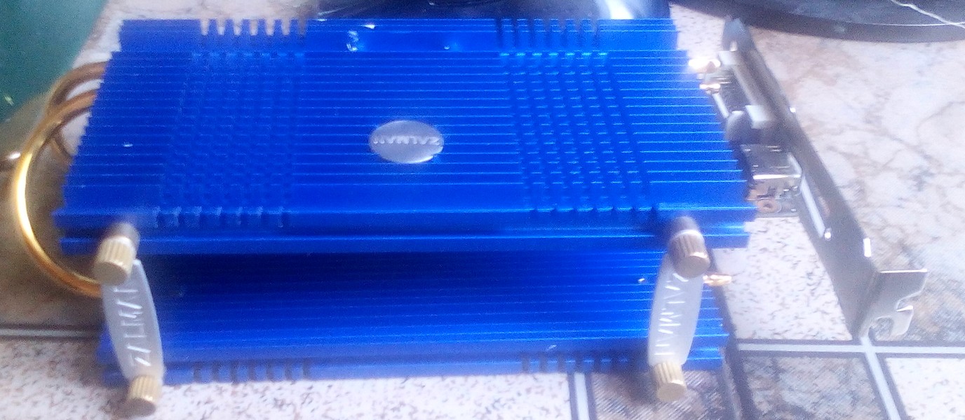

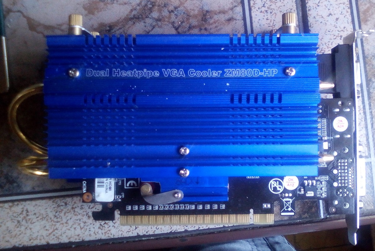

    Poważnie teraz nie da mi to spokoju. Karta jest zamontowana tak z tym gniazdem ale obraz mam tylko przez DVI-I jak podpiąłem bezpośrednio do VGA obrazu brak monitor na stand-by nie reagował.
    Na dodatek muszę demontować część chłodzenia żeby dostać się do tych pinów. Mam założone takie monstrualne jak na te malutką kartę chłodzenie.
    Gainward GeForce GT 630 - Czy śledzie VGA na taśmie są uniwersalne? Gainward GeForce GT 630 - Czy śledzie VGA na taśmie są uniwersalne? Gainward GeForce GT 630 - Czy śledzie VGA na taśmie są uniwersalne?

    Tak to wygląda - myślę, że czytelne. Karta to MSI 210 z pasywnym chłodzeniem, jak na zdjęciach. Schemacik z wycinka zdjęcia karty.
    Białe piny to masa.

    No i zrobiło się jeszcze ciekawiej. Mój VGA kabelek ma identyczny układ pinów jak na schemacie wyżej. Ale już tylko szukając masy (bo tyle potrafię) widać że moja karta graficzna układ wyjść ma inny. Masy szukałem zapinając jedną sondę miernika do śledzia karty a drugą przytykając do pinów na samej karcie.
    Mam masę na tym co prowadzi do 12,14 i dalej jeszcze jeden niżej też jest masa. Poniżej dwa piny nie masa i na dole masa (pisk w teście ciągłości przewodu). W efekcie jak mierzyłem masę na D-SUB po wpięciu w kartę masa pojawiła się na 5,6,7,8,10 czyli prawidłowo i dodatkowo 12 i 14. Wniosek że poprzestawiane jest i to solidnie w tej mojej karcie względem "standardu".
    Masa pasuje bo wszystkie masy są zwarte (zlutowane razem) przy gnieździe (daje się to rozebrać to zajrzałem).
    Czyli pozostaje pytanie nadal otwarte. Jaki układ pinów ma wyjście VGA na karcie GeForce GT 630 Gainward jak na zdjęciu w poście pierwszym.

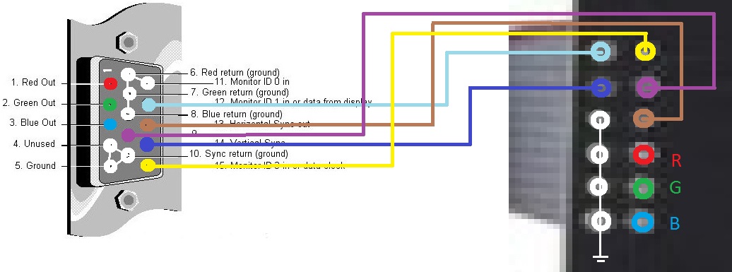

    Możemy spróbować metodą eliminacji i nieco na logikę odkryć prawidłowe połączenia.
    Mamy złacze:
    Załóżmy, że gniazdo ponumerujemy tak (patrząc jak na foto):
      1 3 5 7 9 B
      2 4 6 8 A C
    Opisz, które piny są zwarte z masą. Sprawdź też, między którymi pinami a masą jest oporność w okolicach 75Ω. Te piny to będą sygnały R, G oraz B. W zasadzie zostaną do odkrycia dwa piny - HSync oraz VSync - z podstawowych. Jeszcze ewentualnie piny od DDC (czyli poniekąd identyfikacja monitora i jego parametrów, ale bez tego powinno już być widać obraz).
    Można założyć, że:
    2 to sygnał R -> pin 1 gniazda DSUB
    1 to masa R -> pin 6 gniazda DSUB
    4 to sygnał G -> pin 2 gniazda DSUB
    3 to masa G -> pin 7 gniazda DSUB
    6 to sygnał B -> pin 3 gniazda DSUB
    5 to masa B -> pin 8 gniazda DSUB
    B to masa -> pin 5 oraz pin 10 gniazda DSUB.
    Założenie takie ze względu na to, że będzie to idealnie na przemian i będzie dobrze się lutować bez konieczności dużej gimnastyki z taśmą, więc jest możliwe, że tak też zostało zaprojektowane. 7-8-9-A będą czterema tasiemkami koło siebie i aż korciłoby konstrukcyjnie puścić to do 12-13-14-15 gniazda, ale to tylko spekulacje. Hsync i Vsync miernikiem zdaje się ciężko będzie odkryć - chociaż może się uda je odróżnić od reszty sygnałów. Pomierzyłem na 4 kartach graficznych piny 13 oraz 14 i te piny, jako jedyne w całym gnieździe, nie pokazują żadnej oporności między masą. Czyli ustaw zakres pomiarowy 200kΩ, jeden przewód do masy, a drugim sprawdź wszystkie pozostałe piny (7-8-9-A-C). Jeśli miernik nie pokaże na dwóch żadnego oporu, to są to prawdopodobnie sygnały Hsync i Vsync w nieznanej kolejności.
    Piny 12 i 16 gniazda na większości złomowanych grafik miały między masą oporność 2.5-10kΩ, więc jak szukając znajdziesz dwa takie piny, to mogą być one, znów kolejność do wylosowania. Pin 11 gniazda ma coś wspólnego z identyfikacją, ale w mierzonych kartach był połączony na stałe do masy (przy czym nie używałbym mas analogowych od kanałów RGB (piny 6-7-8 gniazda), tylko raczej masy z 5 i 10 pinu. Pozostaje pin 9 gniazda - w niektórych specyfikacjach go nie ma, w niektórych jest to +5V. Będzie to ostatni, który pozostanie. W większości kart pomiar między tym pinem a masą powodował wyświetlenie jakiejś wartości, po czym ta wartość szła w górę - zupełnie, jakby był to pomiar kondensatora. W jednej karcie było to stałe 2.5kΩ między masą (i była to inna wartość niż pozostałe od identyfikacji, czyli pinów 12 i 16 gniazda).

    No i dało radę. Stosując się do rady pomierzyłem opór. I jak podejrzewałem RGB Jest na pinach 2,4,8 i jako ciekawostkę dodam że tak to wypada że sygnał R jest na czerwonej żyle taśmy. RGB ma opór 75 Ω
      1 3 5 7 9 B
      2 4 6 8 A C
    C ma opór 500Ω i jest to to co podpiąłem do pinu 9 na drugim końcu.
    Piny 7 i 8 mają rezystancje do masy na poziomie 2,64kΩ
    Piny A i 9 to opór na poziomie 0,91MΩ
    Zgodnie z powyższym przyjąłem że piny A i 9 to synchronizacja pozioma i pionowa. A 7 i 8 linie identyfikacji.

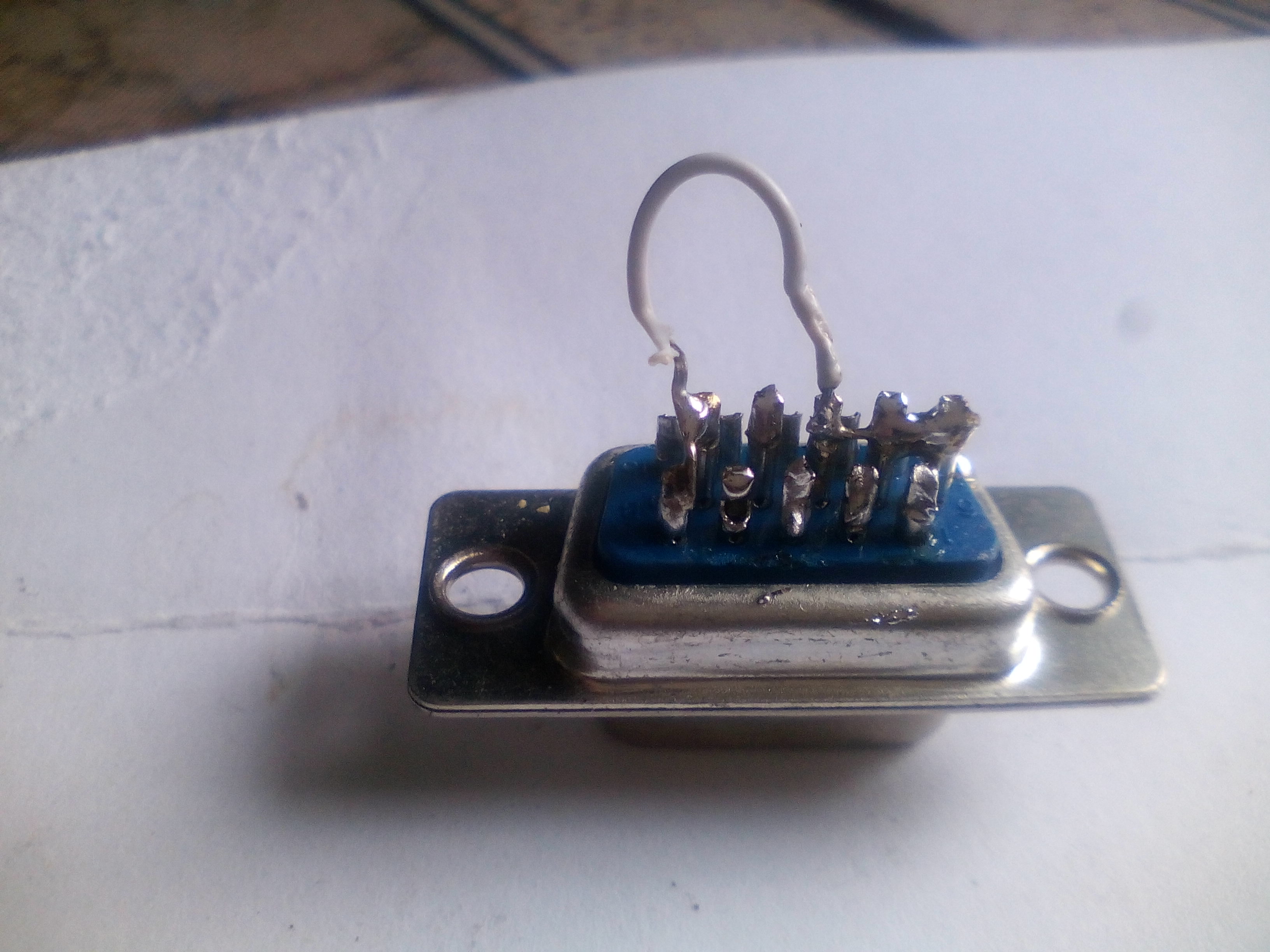

    Ponadto po pierwszym chybionym lutowaniu (A i 9) wpadłem na prosty acz genialny pomysł. Okazuje się że opór na gnieździe DVI-I dla odpowiedników linii synchronizacji i identyfikacji oraz temu co mam na pinie C jest taki sam jak na wyprowadzeniach z karty dla VGA (choć to niezależne układy i przejścia nie ma między odpowiednikami oczywiście). Być może mając solidny omomierz można by nawet odróżnić w ten sposób synchronizacje pionową od poziomej mi pozwoliło to tylko utwierdzić się w przekonaniu że zamienić muszę miejscami piny 9 i A.
    Tu ciekawostka - jak to 1 raz lutowałem byłem pewien że to zadziała bo taśma wręcz sama prosiła żeby 9 i A przylutować tak. Niestety okazało się że te dwa kabelki mają się krzyżować...
    Czyli prawie zgadłem za 1 razem - jedna poprawka była potrzebna.

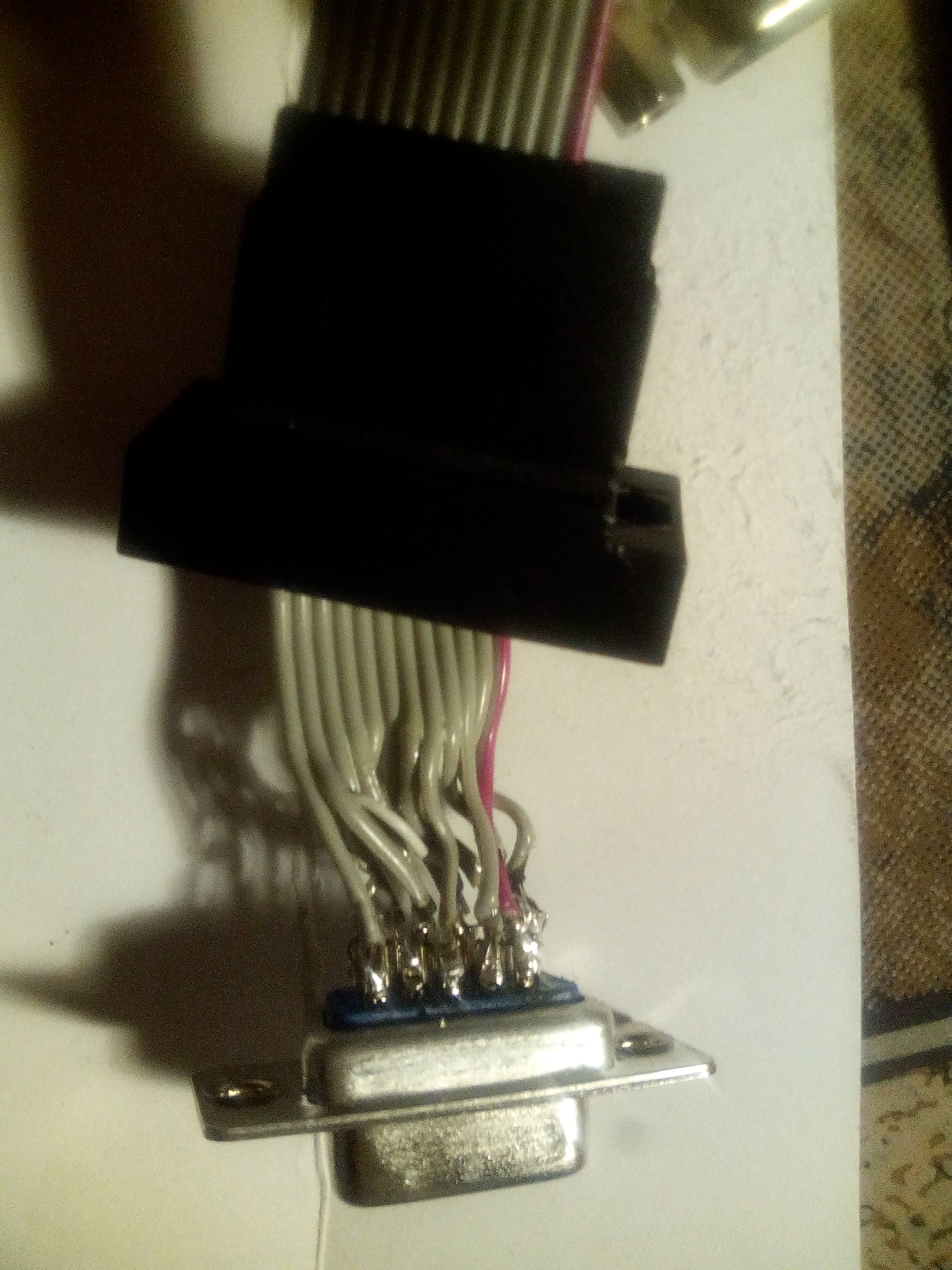

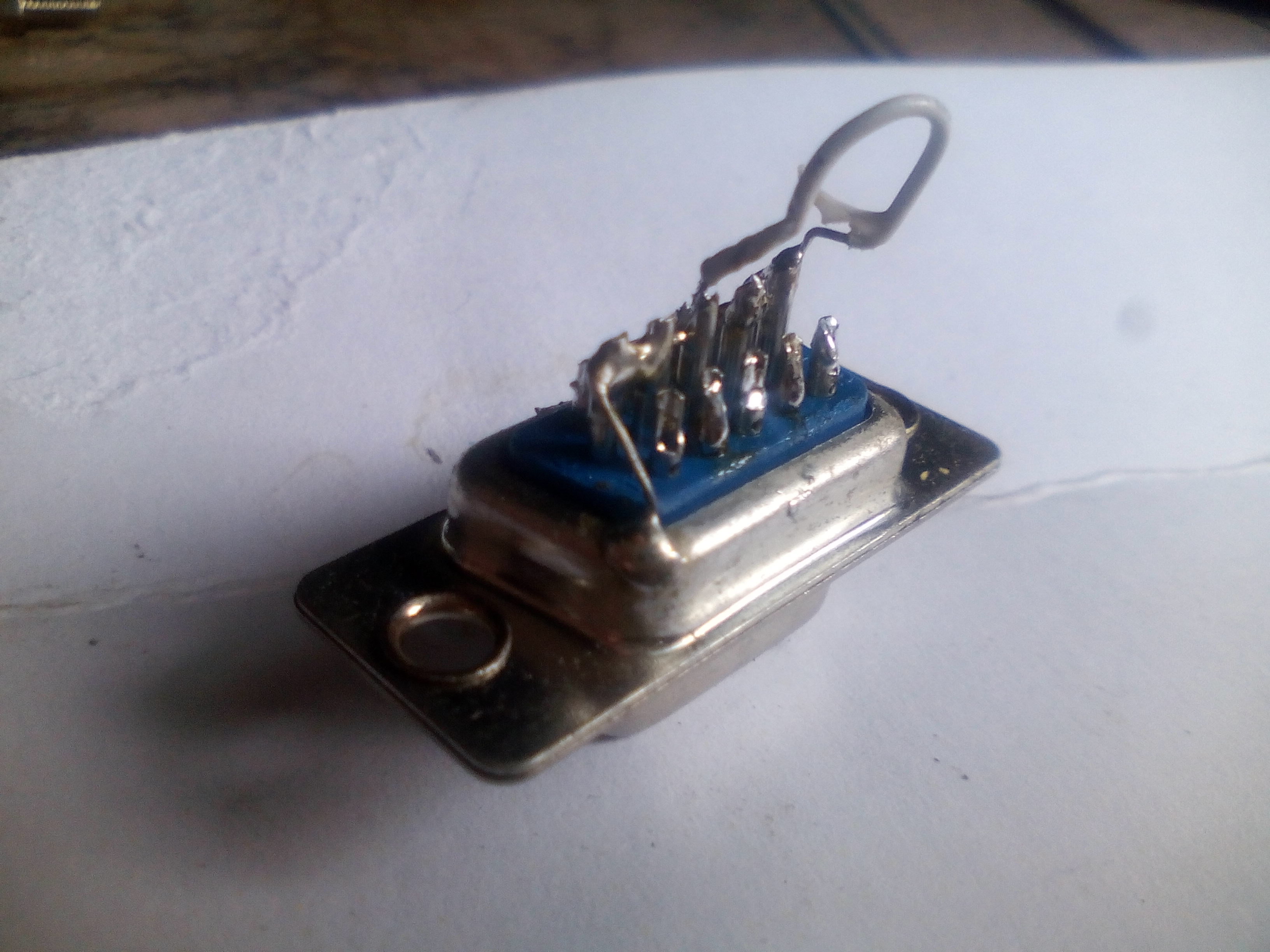

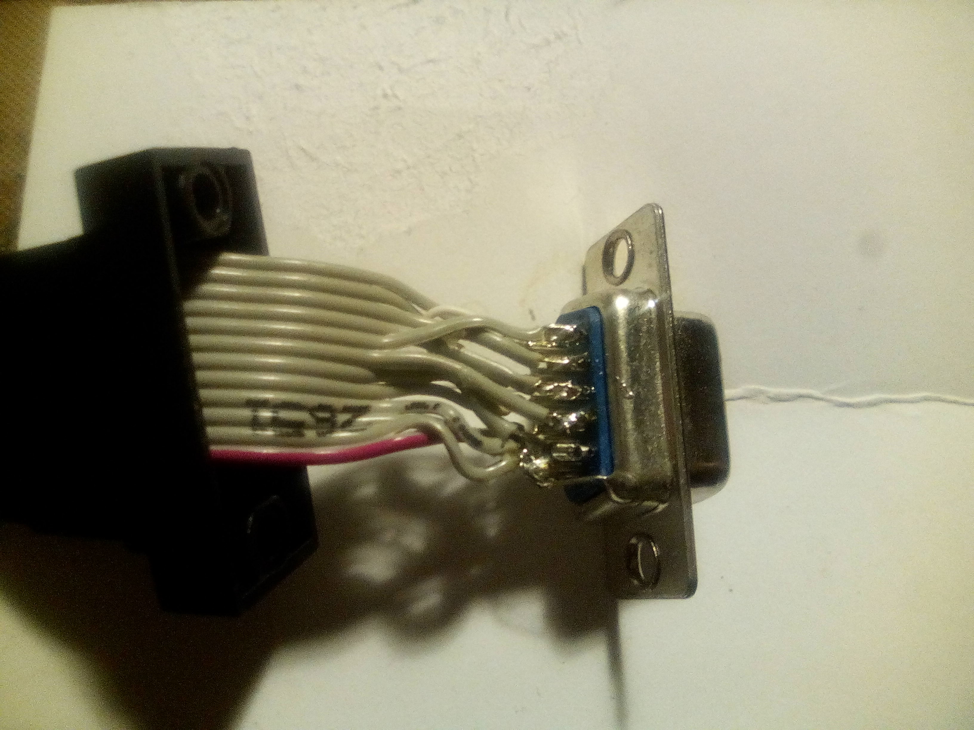

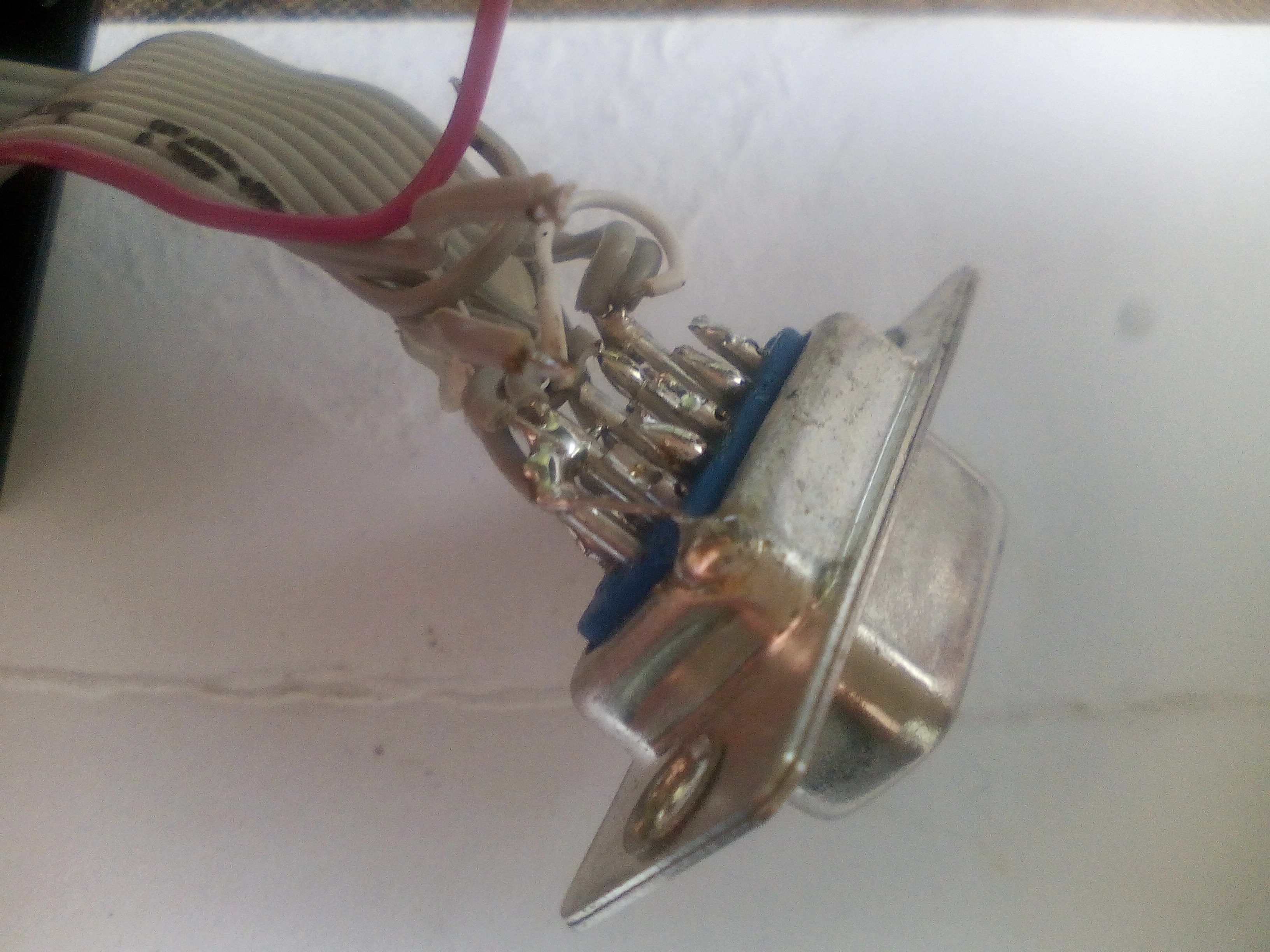

    Kilka fotek dla zobrazowania:
    Pierwsza fotka to stan oryginalny po odlutowaniu sygnału RGB i masy z pierwotnej konfiguracji. Wiać tu że masy są połączone. Na 2 kolejnych zdjęciach po odlutowaniu taśmy. Widać że wszystkie masy są zwarte. Tak też to pozostawiłem.
    Tu już efekt prawie końcowy - zdjęcie zrobiłem gdy piny synchronizacji były zamienione. W każdym razie widać jak to wyszło. Oraz jak to wygląda już na karcie po złożeniu choć jeszcze bez wierzchu radiatora.
    Na koniec konkretny "pinout"
    Piny karty zgodnie z tym oznaczeniem
      1 3 5 7 9 B
      2 4 6 8 A C
    Gdzie pin oznaczony jedynką to pin górnego rzędu najbliżej śledzia karty.
    Natomiast numeracja pinów po stronie VGA widzianego od przodu jak wyżej.
    Piny na karcie piny na gnieździe
    1,3,5,B5,6,7,8,10
    715
    812
    913
    A14
    C9
    21
    42
    63
    nie połączone4,11
