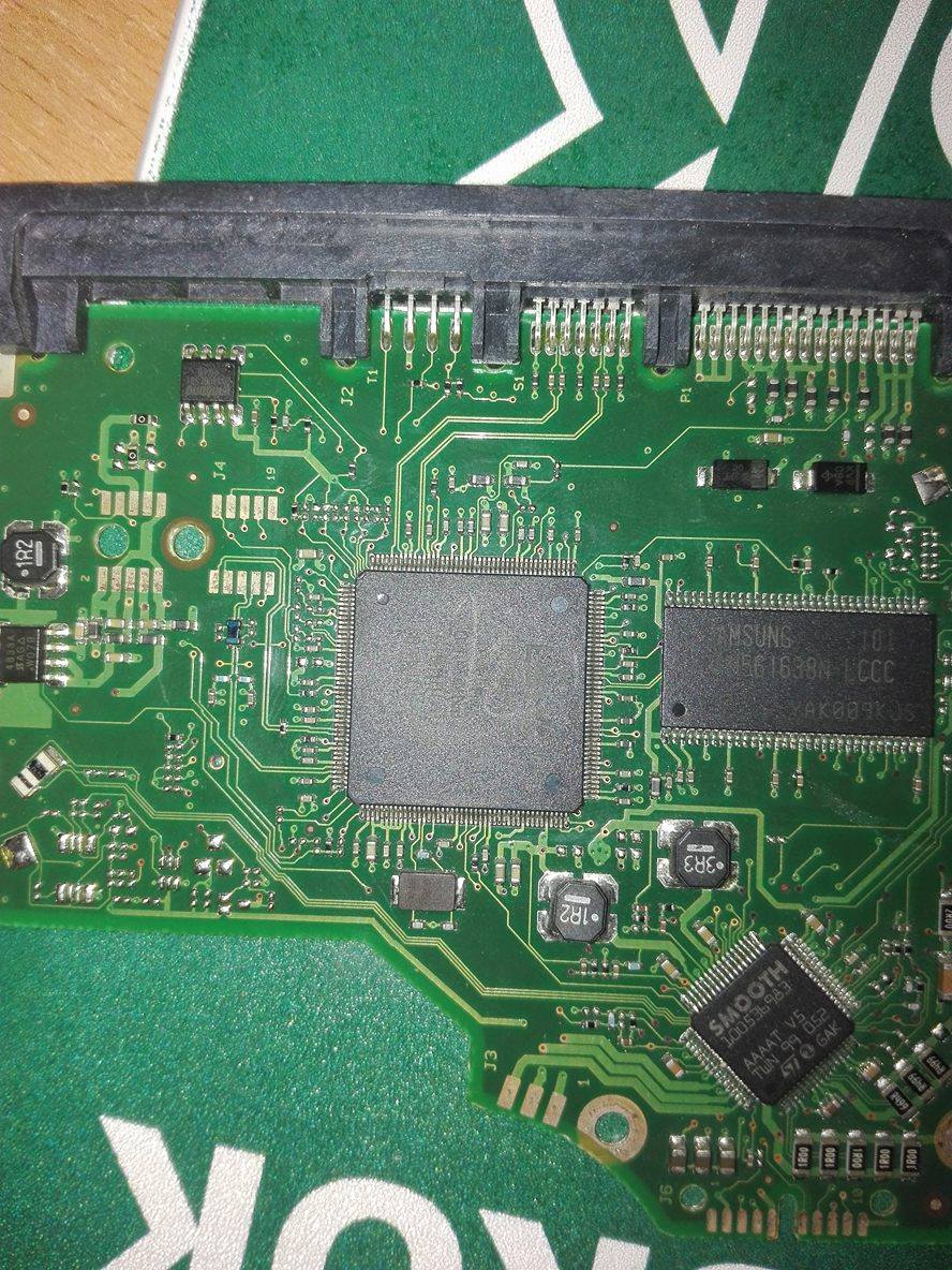

    Prawdopodobnie padnięta elektronika ST31500541AS
    Posiadam dysk twardy Seagate Barracuda LP 1.5TB
    ST31500541AS
    Firmware CC34
    Przez chińską stronę zamówiłem elektronikę (jak twierdzi chińczyk taką samą jak potrzebowałem) na pierwszy rzut oka wyglądają identycznie.
    Natomiast numery na elektronice nieco się różnią oraz REV A i REV B.
    Po podłączeniu niestety nadal echo.
    Może macie jakiś pomysł jak podłączyć te ustrojstwo ?
    Chętnie również odkupię taką elektronikę.
    Pozdrawiam oraz liczę na Was.

    Nic nie piszesz o tym czy przelutowałeś ROM. Układy scalone na obu płytkach identyczne?

    Pytałem, czy układy są identyczne. Jak nie przelutowałeś ROM ze starej elektroniki do nowej, to jak to ma działać?

    Układ w lewym górnym rogu na zdjęciu, blisko złącza (w obudowie SO-8) to ROM.

    Czy oby napewno wskazany przez Ciebie układ to ROM. Chcę go wkońcu przelutować ale muszę miec 100% pewności czy to oby napewno to.
  • #15 15913183
    kaleron
    Posty: 7121
    Pomógł: 964
    Ocena: 2346
    Jeśli masz wątpliwości, to przepisz symbol układu w google.
    Druga sprawa - po co to robisz? Chyba nikt oprócz Ciebie nie wierzy, że przyczyna awarii leży po stronie elektroniki? Przykręć do korpusu z powrotem oryginalną elektronikę, pokaż jak dysk jest wykrywany przez MHDD lub Wiktorię, spróbuj połączyć się przez terminal. Jeśli dysk się kręci, uszkodzenie elektroniki można wykluczyć z prawdopodobieństwem graniczącym z pewnością. jeśli ubijesz ROM, o dostaniu się do dysku możesz zapomnieć.
