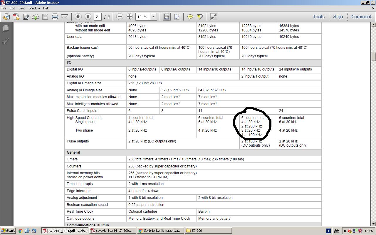

    Odświeżę nieco temat:
    Dziękuję za instrukcję, pobieżnie wiem jak używać szybkich liczników ale nadal nie wiem jednej rzeczy. W DTR CPU 224XP znajduję, że ma 6 liczników o określonych prędkościach. Skąd mam wiedzieć, które liczniki pracują z jaką prędkością? Załączam fragment instrukcji w załączniku.
    6 liczników to rozumiem od HSC0 do HSC5. Załóżmy, że chcę używać HSC0 w trybie pojedynczego zegara bez żadnych dodatkowych wejść sterujących (HSC3, tryb 0). Jaką prędkość będzie miał ten licznik? 30 czy 200kHz? Szybkie liczniki i przerwania S7200/300 - jak działają?
