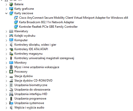

    Po wpisaniu hasła i połączeniu się z siecią wifi widnieje przy niej na liście sieci informacja "Brak internetu, zabezpieczone".
    Windows 10 zainstalował sterownik "Karta broadcom 802.11n Network Adapter".
    W szczegółach dot właściwości karty w sekcji Identyfikator sprzętu jest:
    PCI\VEN_14E4&DEV_4727&SUBSYS_00101028&REV_01
    Na samej zaś karcie "bcm94313hmg2l"
    Na stronie Dell dla tego laptopa Vostro 3500 nie ma sterowników do Windows 10.
    Czy ktoś może zna rozwiązanie jak uruchomić Wifi?

    Inne urządzenia łączce się wifi z tym samym routerem, także z tego samego stołu, mają dostęp, a także to urządzenie ma dostęp kiedy uruchomiony jest na nim inny system operacyjny.
    Są np. tu:
    http://downloads.dell.com/FOLDER03408760M/1/X...etwork_Driver_C70Y0_WN32_6.30.223.262_A02.EXE
  • #7 15832539
    andmic
    Posty: 31
    Ocena: 25
    Dziękuję,
    niestety nie działa nadal.
    Przy instalacji tych sterowników otrzymuję komunikat "Ta aplikacja nie będzie działać na tym komputerze.
    Program Broadcom Bluetooth Software nie działa w tej wersji systemu Windows"
    Jeśli po wypakowaniu wskażę katalog z nimi podczas ręcznego aktualizowania sterowników proces przebiega bez komunikatów o błędach czy niezgodnościach jednak po zakończeniu aktualizacji nadal po łączeniu się z siecią otrzymuję komunikat ""Brak internetu, zabezpieczone".

    Karta jest poprawnie zainstalowana. Sprawdź zabezpieczenia sieciowe w routerze.
    Na czas testów wyłącz zabezpieczenia sieciowe w routerze. Podaj jego model.

    Dziękuję, niestety dostęp do routera w celu zmiany jego ustawień nie będzie raczej możliwy :/ Podobnie z kwestią jego modelu.
    Sprawdziłem na innym, a raczej na smartfonie udostępniając połączenie via wifi i jeśli jest otwarte jest komunikat "Brak internetu, otwarte". Przy zabezpieczonym hasłem: Brak internetu, zabezpieczone.

    Wyłącz transmisję N.
