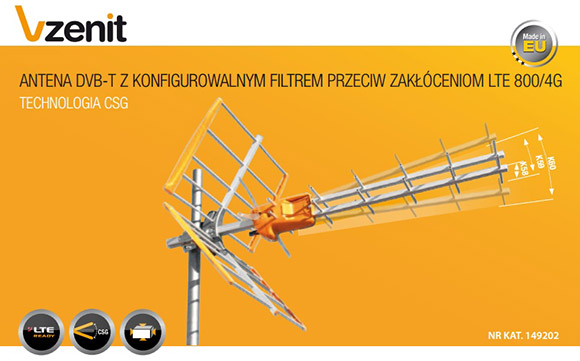

    lub ta w której zastosowano ciekawe rozwiązanie "Filtr przeciwzakłóceniom LTE"
    Modernizacja instalacji antenowej w trudnym terenie Modernizacja instalacji antenowej w trudnym terenie
    i jest tutaj https://dvbsklep.pl/pl/p/Televes-V-Zenit-antena-kierunkowa-DVB-T/525

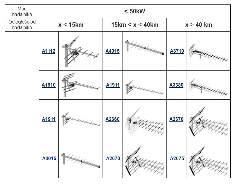

    9. Dobór anteny do odbioru naziemnej telewizji cyfrowej DVB-T wraz z lokalizacją nadajnika znajdzie kolega tutaj http://www.dipol.com.pl/dobor_anteny_do_odbio...aziemnej_telewizji_cyfrowej_dvb-t__bib217.htm .Na samym dole jest tabela z której można wybrać antenę w zależności od odległości do nadajnika.
