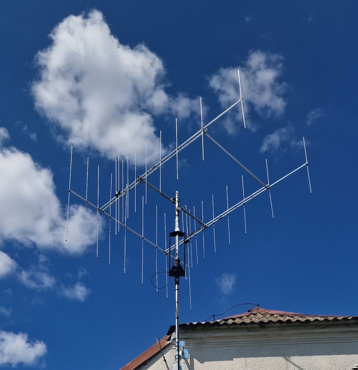

  • #7 21188157
    xmux
    Posty: 111
    Pomógł: 16
    Ocena: 42
    Jedynka gra aż do granicy austriackiej :-)
    Konstrukcja anteny Yagi na tle błękitnego nieba.
    Cukrák ma "tylko" 50 kW w pionie i gra "aż do Bydgoszczy". Jeśli ma się tam
    odpowiednią antenę :-)
    Antena kierunkowa na tle nieba z chmurami
