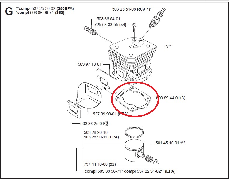

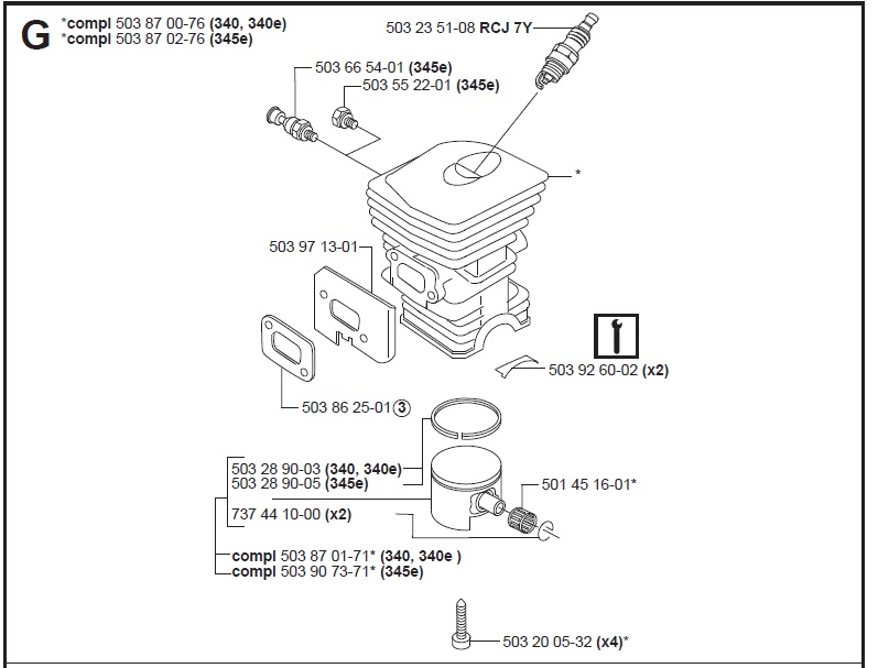

    Tak jak napisał maniek475, wg schematu budowy w 340/345 brak uszczelki, cylinder stanowi jednolitą całość
    Husqvarna 340 - Jak przywrócić moc silnika? Wymiana tłoka, pierścienia czy cylindra?
    Z tegoż samego schematu budowy wynika, że uszczelka i rozkręcany cylinder występuje w modelach 350 (ponadto chyba także większa pojemność tego cylindra)
    Brakowało mi słownictwa lub źle nazwałem niektóre rzeczy, ale chodziło o masę uszczelniającą, oczywiście nie silikon (na pewno nie sanitarny ;) )
    Kupowałem wszystkie części niejako hurtem, czyli to co nadaje się do wymiany i da się wymienić. Uszczelka? Dopiero przy składaniu pilarki zacząłem się zastanawiać gdzie ją dać bo nigdzie nie ma na nią miejsca... Po wyszukaniu w sieci schematu budowy/listy części okazało się, że uszczelka nie jest przeznaczona do mojego modelu.
