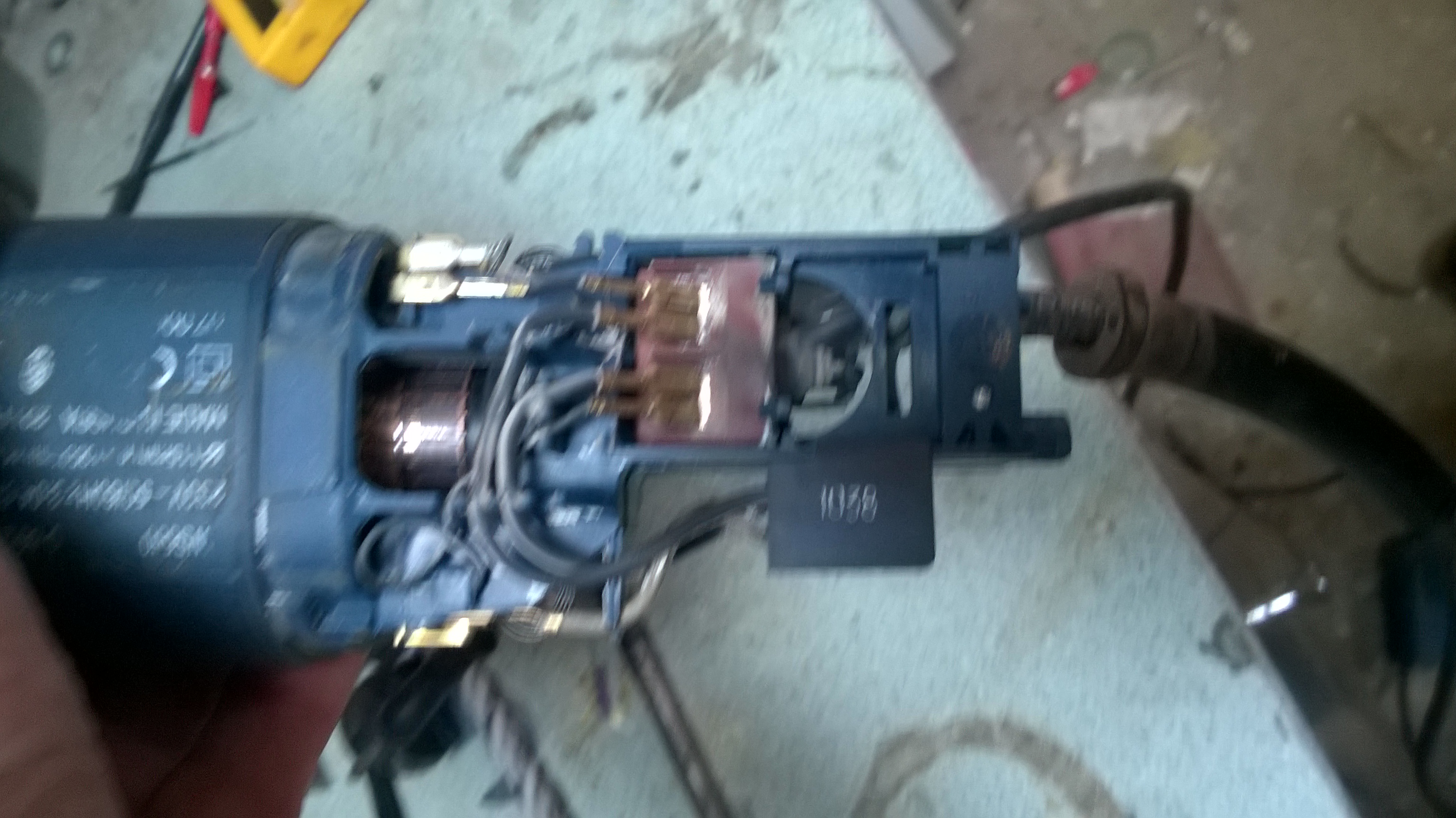

    Bardzo przyjemna w "ręce" i poręczna szlifierka kątowa w trakcie pracy przy zmianie położenia przestała działać.
    Odkręciłem obudowę z ryłu chcąc sprawdzić stan szczotek. Szczotek jeszcze trochę zostało zaniepokoiła mnie jednak rysa na komutatorze. Sprawdziłem też włącznik. Po włączeniu szlifierki do sieci i włączeniu włącznika napięcie pojawia się tylko na jednej parze spinek podających prąd do szczotek. Wyłącznik podpięty jest też do jak mi się zdaje kondensatora.
    Moje pytanie jest następujące jak zdiagnozować czy uszkodzony jest włącznik lub kondensator.
    Będę wdzięczny za podpowiedzi Bosch GWS 660 - W trakcie pracy przestałą działać .
    Po włączeniu pojawia mi się prąd na jednej parze tych wsuwek a na drugiej nie. Chyba tak nie powinno być.

    Jeśli chodzi o przewód to sprawdziłem go w pierwszej kolejności-jest sprawny.
    Co do szczotek to faktycznie ich wymiana wydaje się logiczna i najmniej kosztowna. Spróbuję kupić i wymienić.
    Nie orientujecie się czy włącznik powinien dawać prąd na obie pary tych wsuwek ze zdjęcia?

    Nie kupuj szczotek tylko je wymontuj i sprawdź. Jak sprawdzisz to dopiero będzie wiadomo. Przyłóż omomierz do zacisków szczotek i sprawdź czy jest przejście.
    Jeśli do przełącznika wchodzi L i N to powinno wychodzić L i N. Czyli na wyjściu powinno być ok 230V w zależności od sieci elektroenergetycznej.

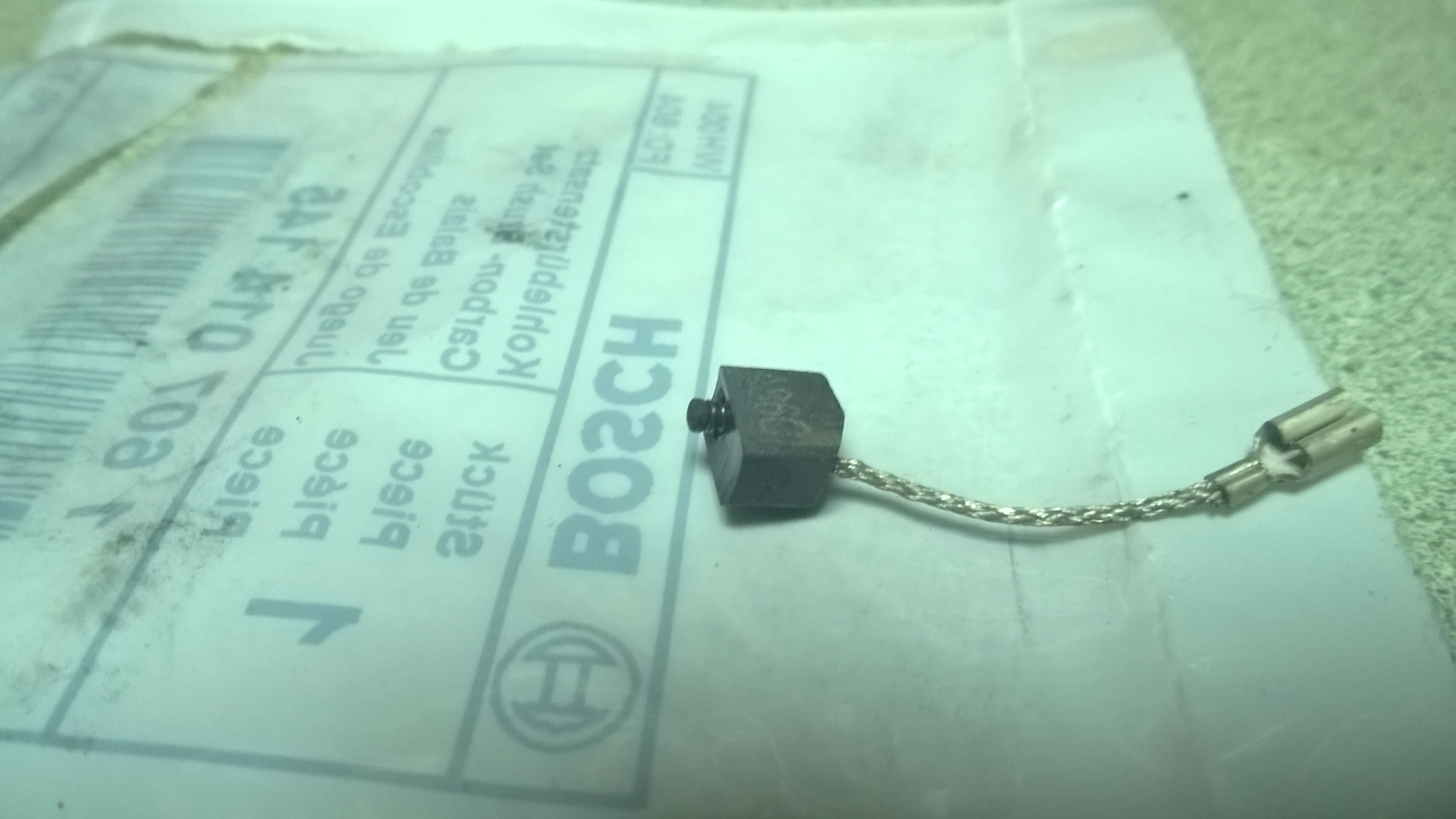

  • #10 15851977
    mnowak35
    Posty: 94
    Ocena: 10
    Szczotki kupione i wymienione, szlifierka działa. Za oryginały w Bosch-u zapłaciłem 18 zł.
    Dziękuję wszystkim za pomoc. Zdjęcie wrzucam dla potomności.
