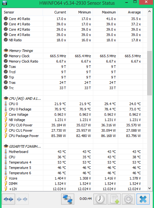

    Dziękuje za odpowiedź, nie wiem które dokładnie mają być temperatury procesora więc wstawiam screen:
    APU A10-7870K - Niestabilna praca i niskie FPS w grach (LoL, Minecraft)
    A odnośnie coolera, to tuż po napisaniu tej odpowiedzi sprawdzę.

    wiculek napisał:
    komputer działa bardzo głośno i przed sekundą po 3 minutach rozgrywki w NFS Most Wanted 2012 wyłączył się sam. Co może być tego powodem?
    Uruchom w tle HWiNFO i włącz ponownie grę.
    Pograj chwilę i zamieść screena z HWiNFO z zakładki "sensor", tak by były widoczne wszystkie odczyty.
    Lub uruchom OCCT i wykonaj test kilkuminutowy, zamieszczając wykresy po jego zakończeniu.

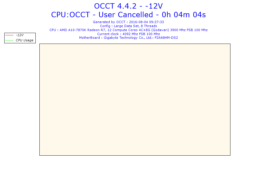

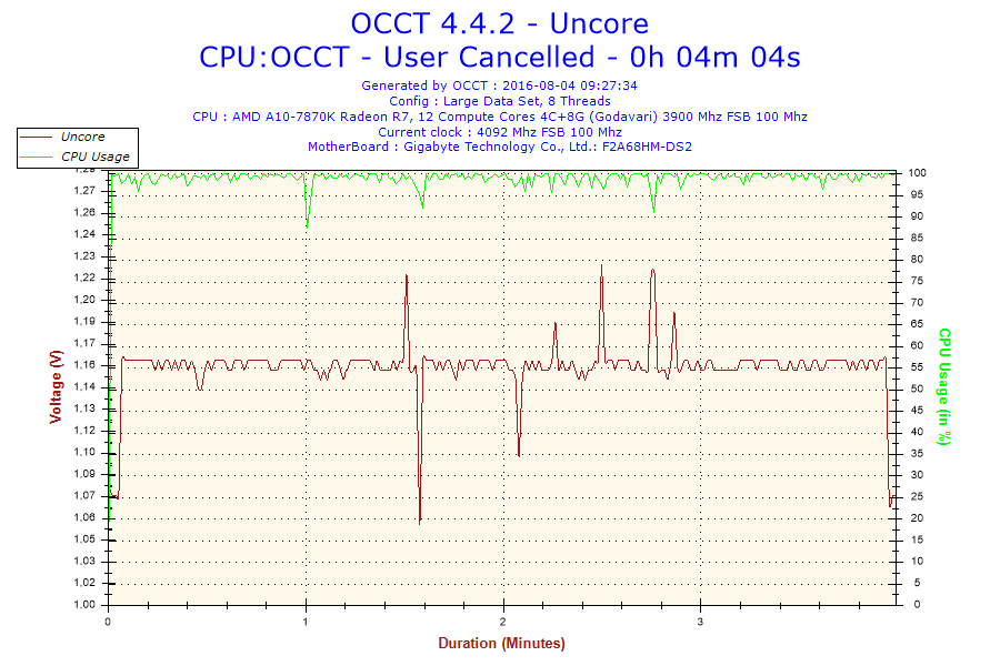

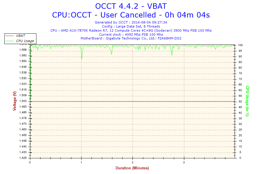

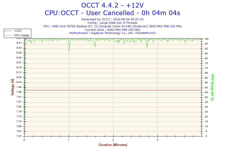

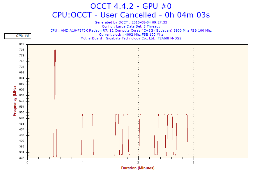

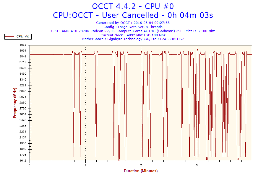

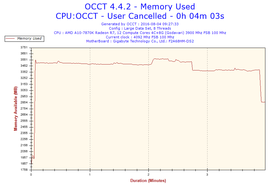

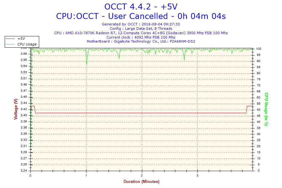

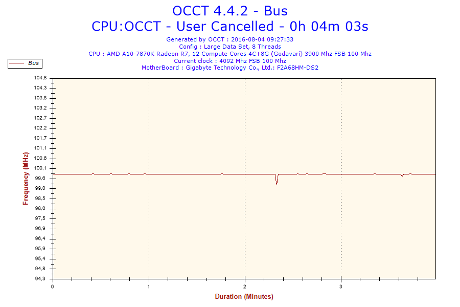

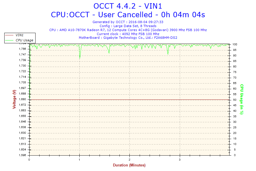

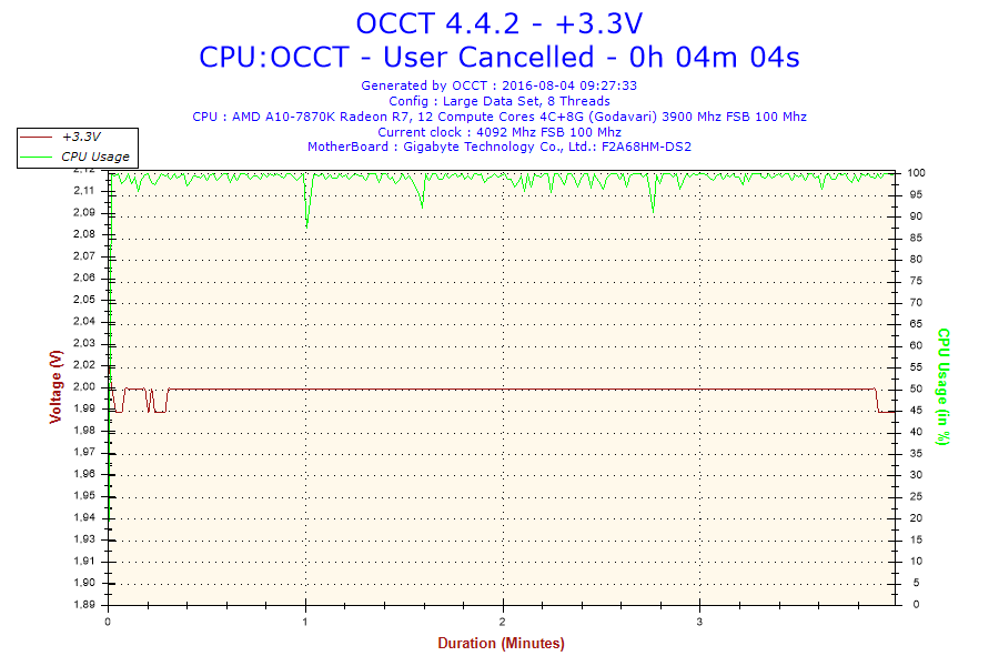

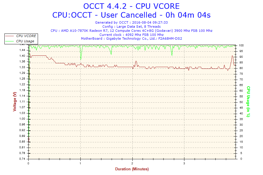

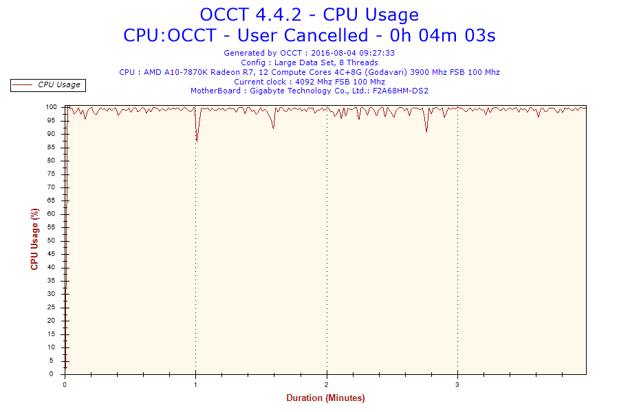

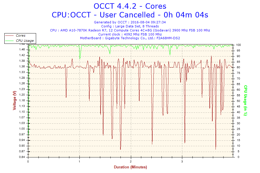

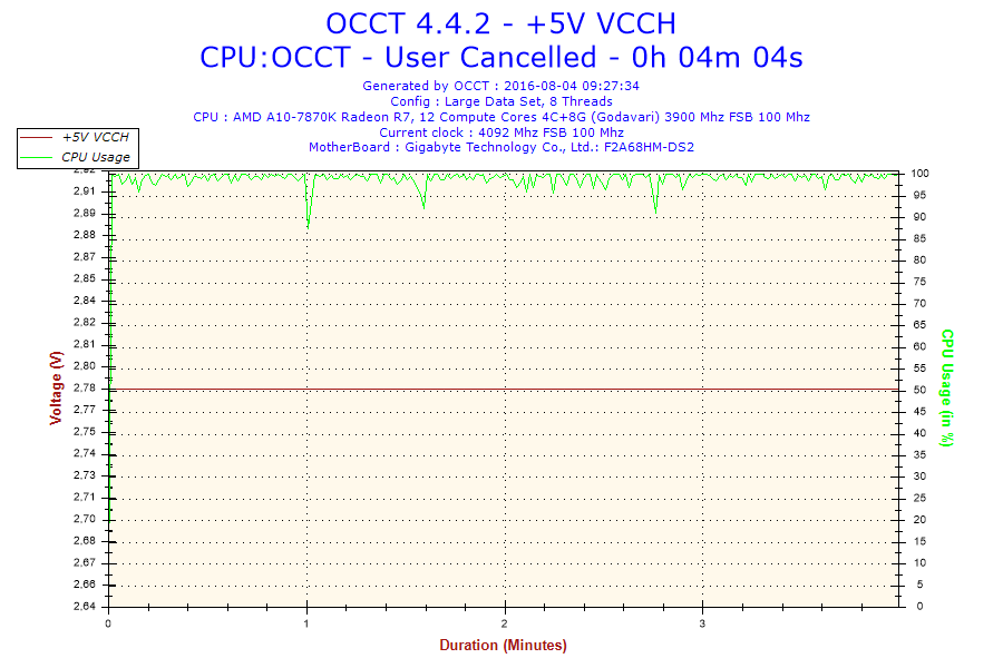

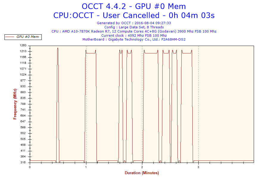

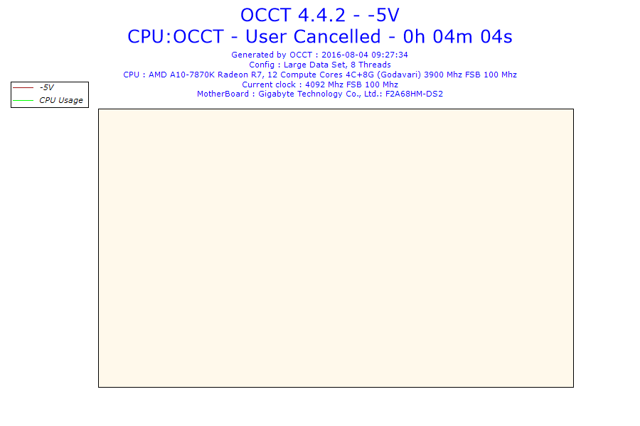

    Nie wiem które dokładnie wykresy dać z OCCT więc wstawiam: (jest 2 posty niżej)
    Dzisiaj podobnie mi się wyłączył komputer po 3 minutach rozgrywki. Na starym komputerze tez miałem ten problem z wyłączniem i głośną pracą ale była to kwestia coolera który był niedopięty, a tutaj sprawdzałem 3 razy i nadal nie działa jak powinno :/
  • #10 15848159
    wiculek
    Posty: 26
    Ocena: 12
    APU A10-7870K - Niestabilna praca i niskie FPS w grach (LoL, Minecraft) APU A10-7870K - Niestabilna praca i niskie FPS w grach (LoL, Minecraft) APU A10-7870K - Niestabilna praca i niskie FPS w grach (LoL, Minecraft) APU A10-7870K - Niestabilna praca i niskie FPS w grach (LoL, Minecraft) APU A10-7870K - Niestabilna praca i niskie FPS w grach (LoL, Minecraft) APU A10-7870K - Niestabilna praca i niskie FPS w grach (LoL, Minecraft) APU A10-7870K - Niestabilna praca i niskie FPS w grach (LoL, Minecraft) APU A10-7870K - Niestabilna praca i niskie FPS w grach (LoL, Minecraft) APU A10-7870K - Niestabilna praca i niskie FPS w grach (LoL, Minecraft) APU A10-7870K - Niestabilna praca i niskie FPS w grach (LoL, Minecraft)

  • #16 15860503
    wiculek
    Posty: 26
    Ocena: 12

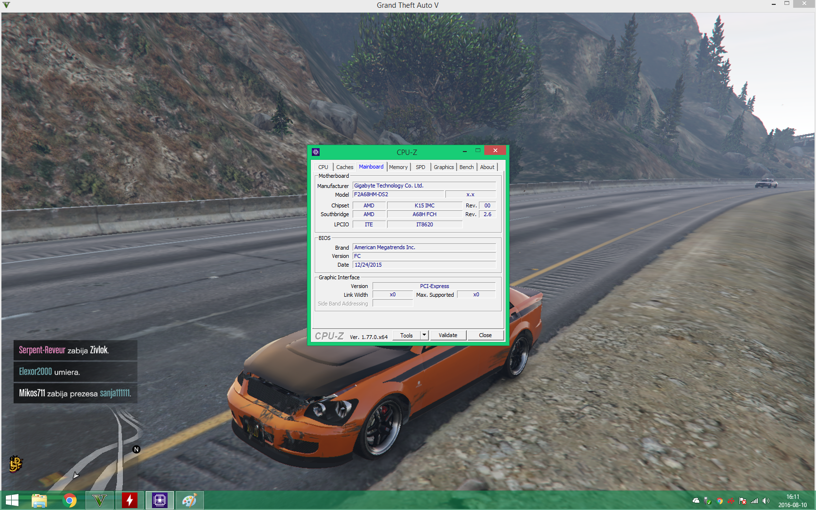

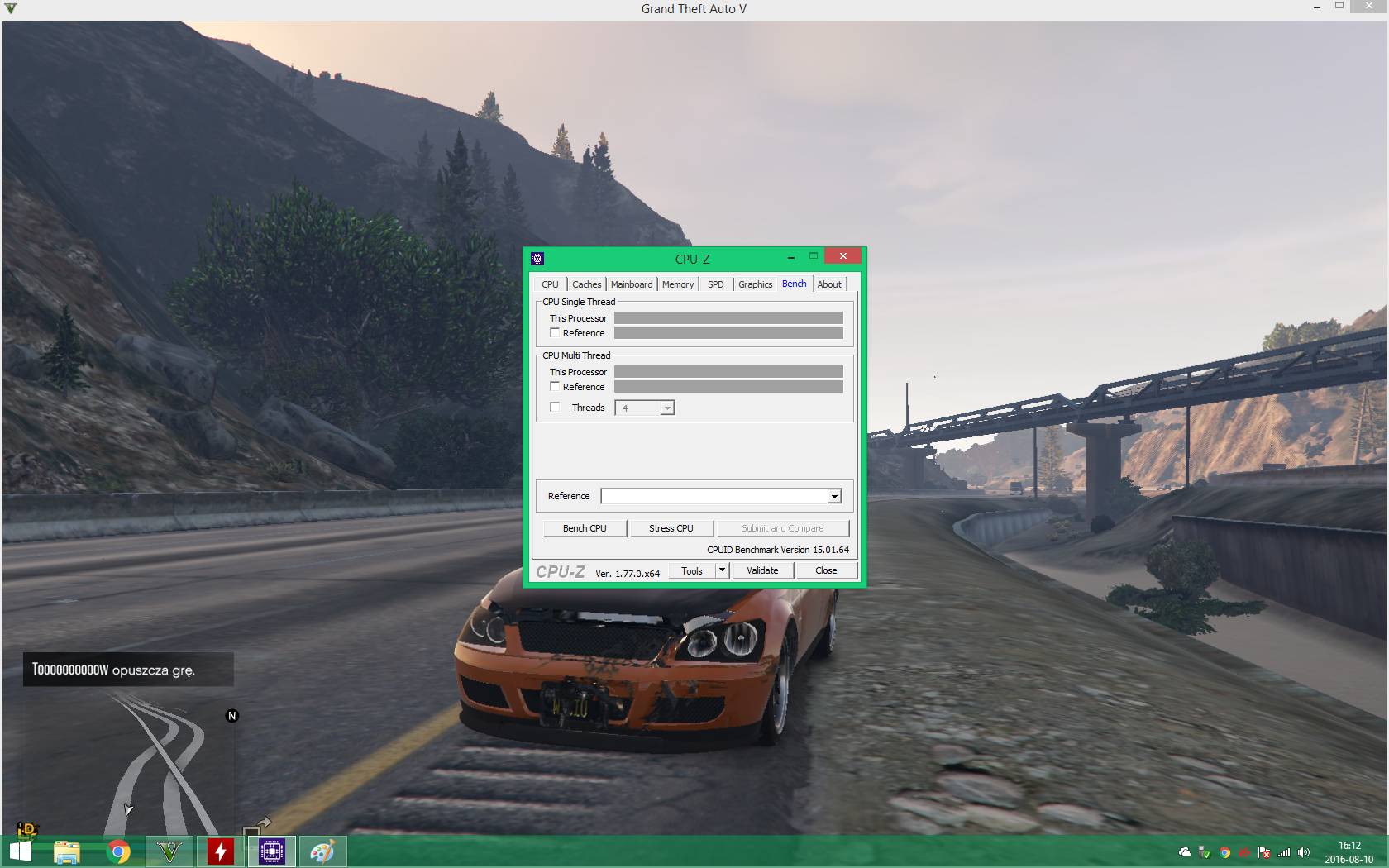

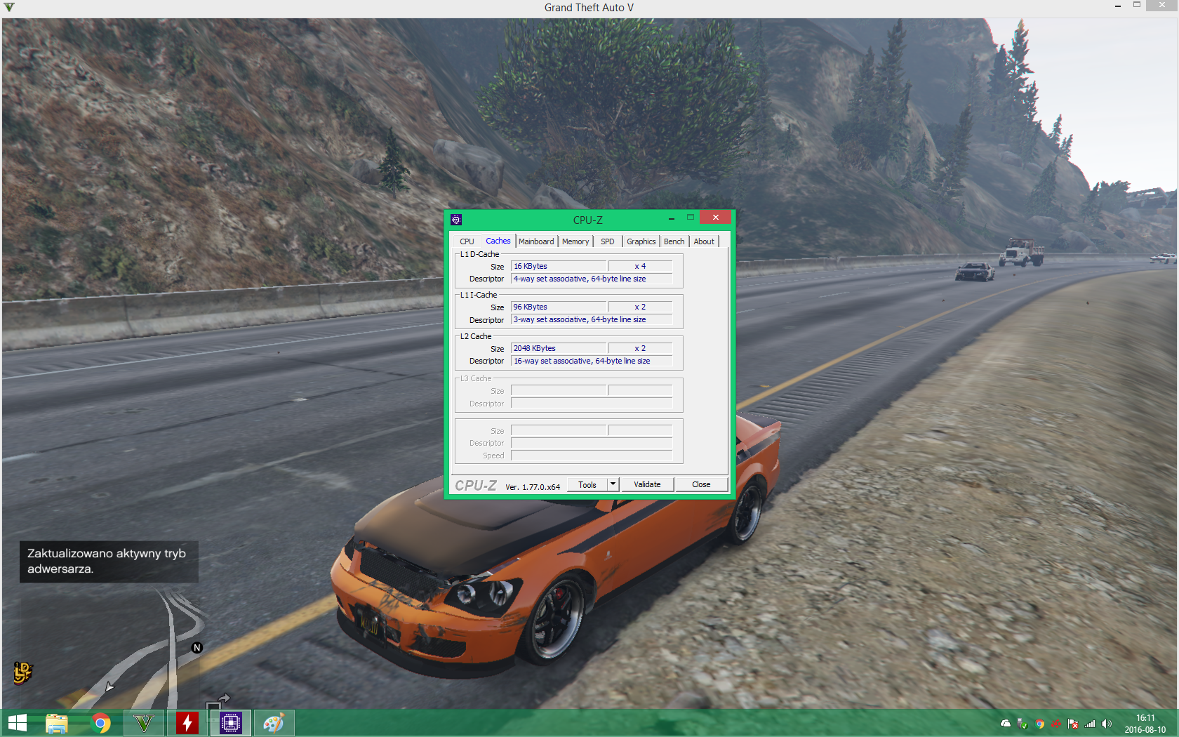

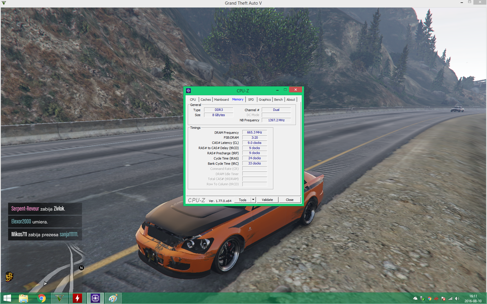

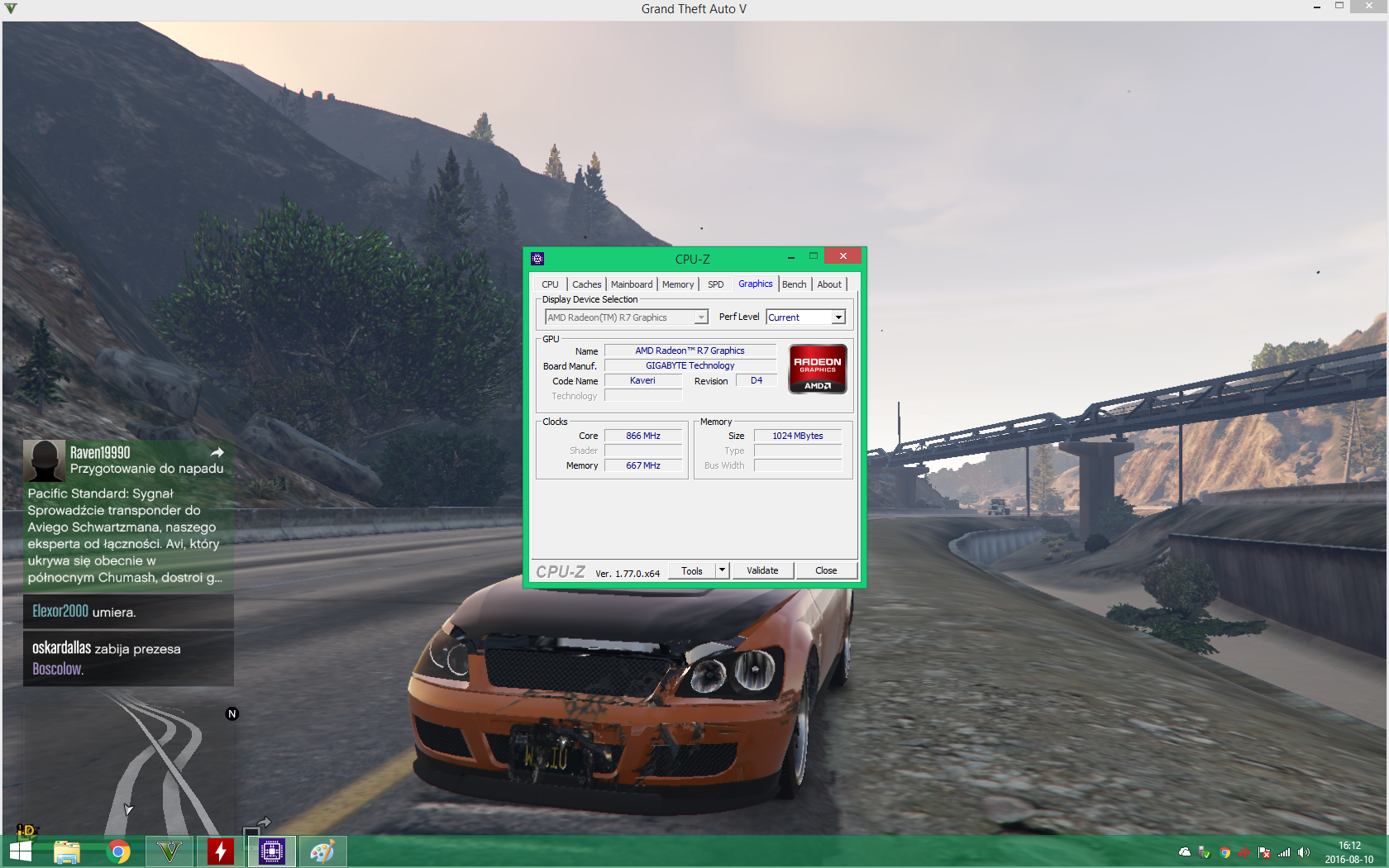

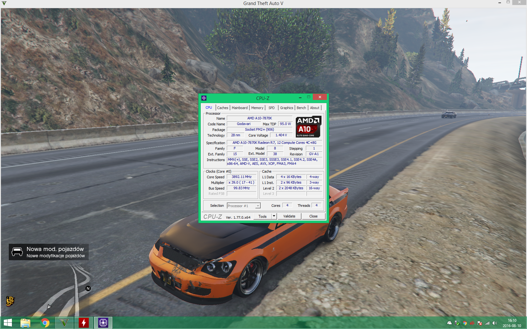

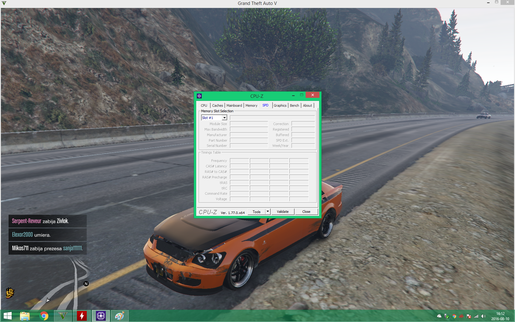

    Wysyłam w załącznikach 8 screenów podczas odpalonego GTA V, gdyż głównie wtedy mi się wyłączał.

    #speedy9 Wiem, zmieniłem, ale wróciłem do 1333, żeby sprawdzić czy też będzie mi wywalać komputer przy takiej częstotliwości Ramu. Bo problemów z wydajnościa nie ma na 2400MHz, a chciałem zobaczyć czy na 1333 też mi wyłączy komputer.

    DriverMSG napisał:
    Brak danych w zakładce SPD może wskazywać, że moduły RAM nie są kompatybilne z płyta gł.
    Nie, to tylko Slot #1, Pamięć siedzi w innym i tyle. Trzeba z menu wybrać inny slot.
    Procesor się przegrzewa i to jest fakt. Albo masz źle założone chłodzenie, albo źle podłączone do płyty i wentylator jest źle sterowany.
    Oddałeś go w końcu do serwisu? Co powiedzieli?
  • #22 15861675

    speedy9 napisał:
    W jakim innym? Skoro płyta ma tylko 2 gniazda i są 2 moduły.

    że ten procek procesor obsługuje max 2133 MHz RAM'u. D Przestawiłem na taki i już działa ładnie, dzięki wszystkim za zainteresowanie, temat do zamknięcia ;)
