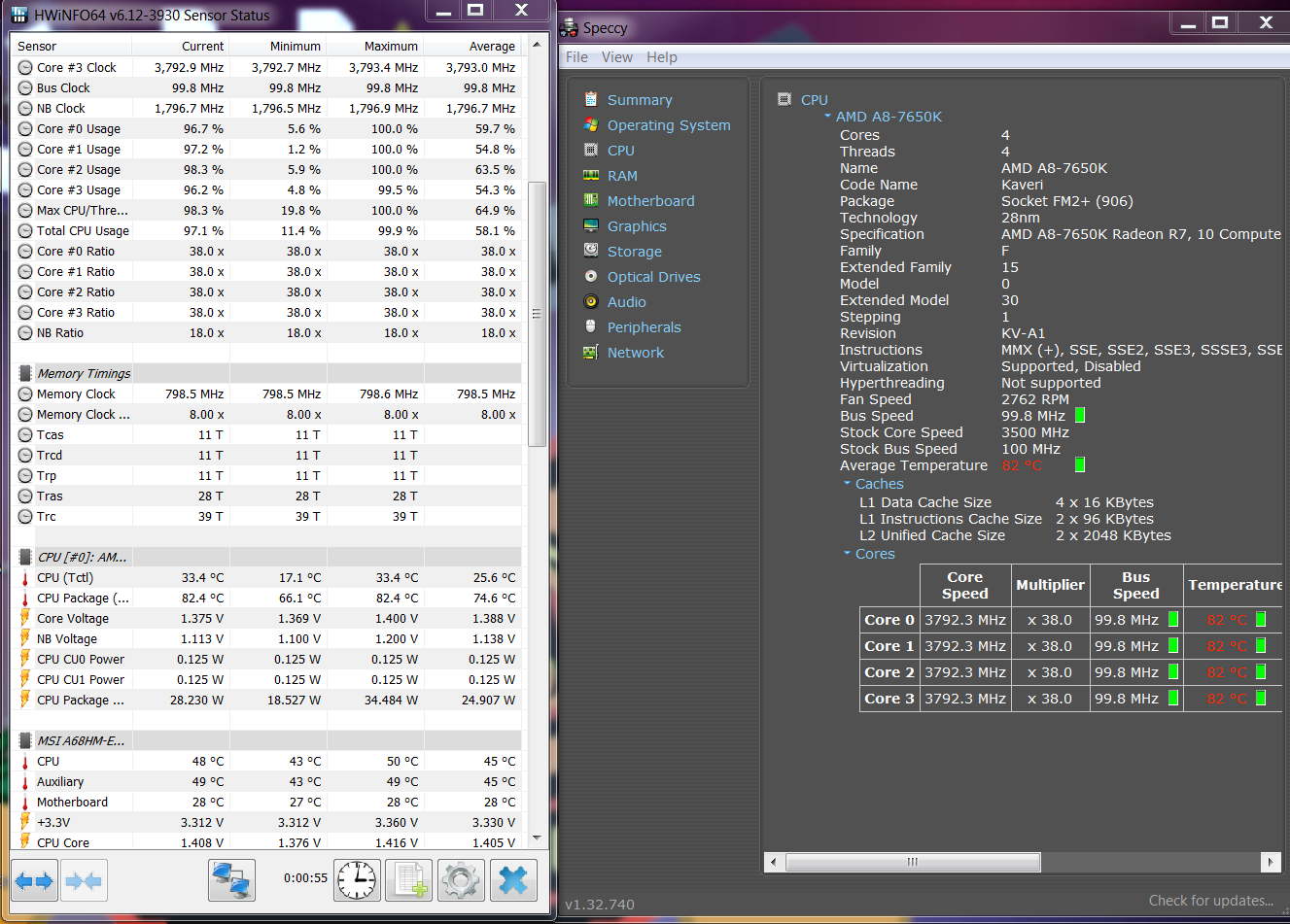

    Witam ,mam oto taki problem gdyż od jakiś 2 tygodni moja wydajność PC drastycznie spadła i to o jakieś 70%.W Minecraftcie z 700 FPS zrobili sie 120 max 200.
    Specyfikacja
    Procesor: AMD A8-7650k 3.5 GHz podkrecony do 3.8 GHZ (maks temperatura 85 stopni) zintegrowany układ graficzny RADEON R7
    CHŁODZENIE CPU: Maly wentylator od COOLER MASTER
    PŁYTA GŁOWNA: MSI A68HM-E33-V2
    PAMIĘC RAM:GOODRAM 8GB DDR 1600 MHZ
    OBUDOWA: AKYGA (PODAM LINK)
    Dodatkowe 2 wentylatory 120mmx120mm obr 1200
    System WINDOWS 7 HOME PREMIUM 64

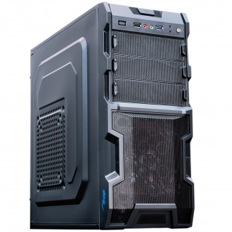

    Tak wygląda obudowa.

    Właśnie tak jest że w CineBenchu nie wykrywa 4 rdzeni a 2.Srasznie sie tnie przeglądarka podczas włączania nowej karty

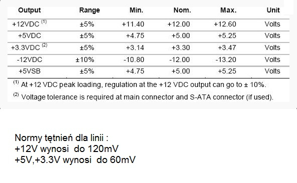

    @_SeveNN chyba jestes ignorantem i masz gdzieś porady innych. Wazne są dla Ciebie wysokie fps 700. To Cię uświadomię , ze do płynnego grania wystarczy 60fps na moinitorze do 24" a 144 FPS dla monitora od 24 -28"
    Druga kwestia odnośne zasilacza ktoś kiedyś trafnie nazwał ten podzespół jako SERCE PC- chyba nawet ja gdzieś na forum o zasilaczu PC napisałem :wink: Zastanawiasz co ma wspólnego ZASILACZ z ilością FPS. Elektronika jest wrażliwa na piki napięć tzw. tętnienia napięć i ta wartość napięcia może powodować uszkodzenia w elektronice podzespolów np. twardego dysku talerzowego HDD(głowna przyczyna spowolnienia systemu i usterek), karty graficznej, pł.głownej.
    NORMY NAPIĘĆ I TĘTNIEŃ
    Z czego wynika nagły spadek wydajności PC z MSI A68HM-E33-V2, A8-7650k?
    Tak wygląda pomiar napięć i test zasilacza pod obciążeniem i na pulpicie.
    FILM- z kanału blackwhite TV, czyli Jarek przedstawia i testuje zasilacze SilentiumPC VERO L2 500Watt i 600Watt
    info. https://www.youtube.com/watch?v=MGeIAfSxa_A

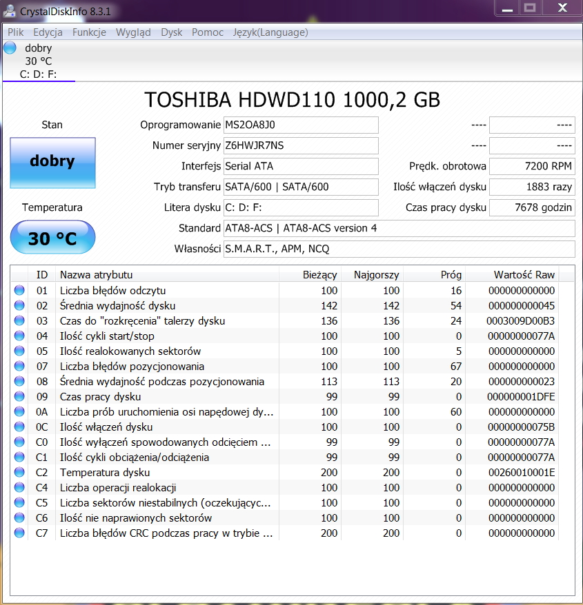

    Co to jest SMART?

    To są temperatury pod obciążeniem? 45 stopni.
    Tak w tym programie pokazuje mi 45 stopni a w Speccy 75-82

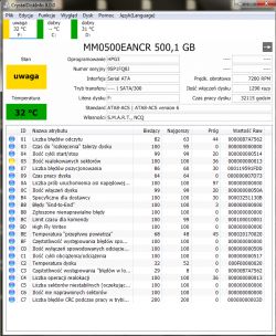

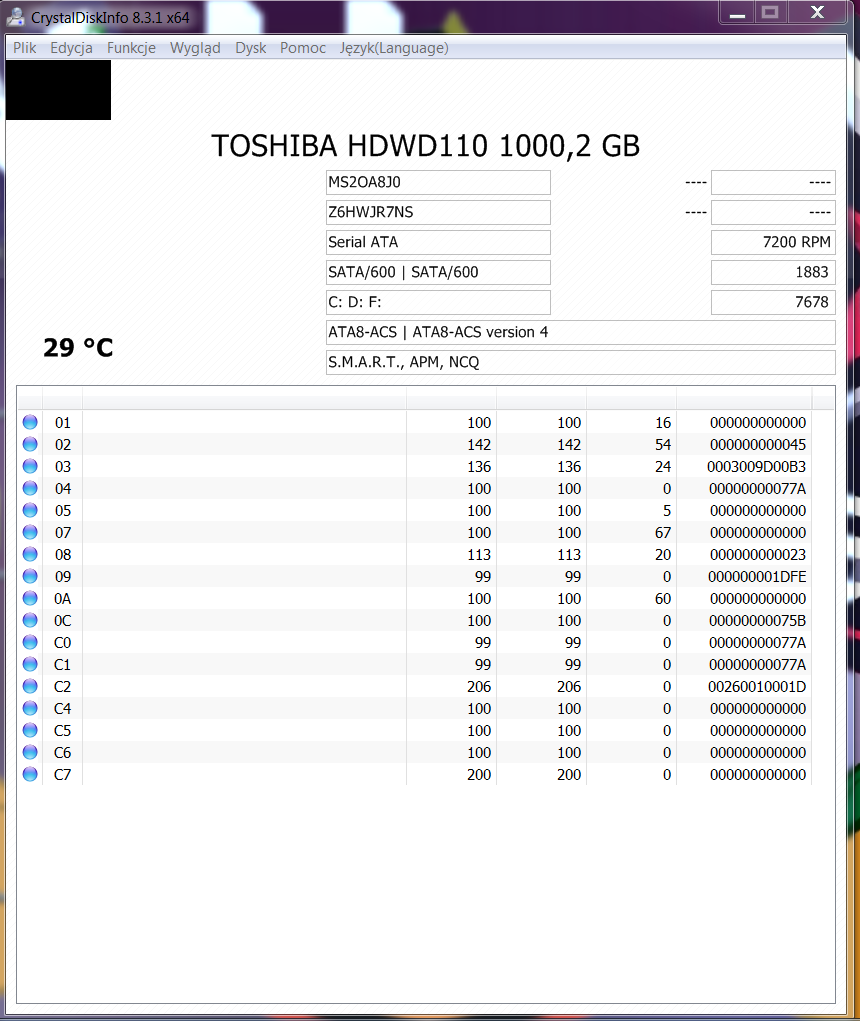

    SMART dysku z crystaldiskinfo.
    Czyli mam pobrac program Crystaldiskinfo , tak?
    Nie wiem czy oto chodziło... Z czego wynika nagły spadek wydajności PC z MSI A68HM-E33-V2, A8-7650k?

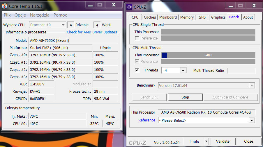

    A jakie chłodzenie?

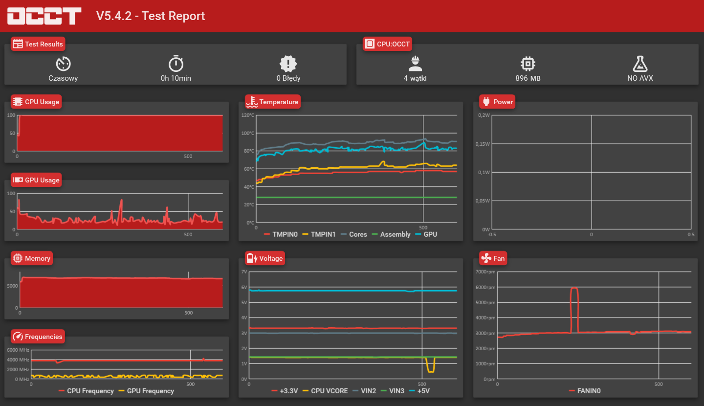

    Co pokazuje OCCT pod obciążeniem testem CPU?

    _SeveNN napisał:
    Co to jest SMART?
    _SeveNN napisał:
    OCCT?
    Masz jakieś problemy z wpisaniem tych słów w Google??
    Ponadto zamieść CAŁY SCREEN z Crystal Disk Info a nie jakiś obcięty fragment!

    Typie jaki obciety fragment tam nic wiecej nie ma jprdl

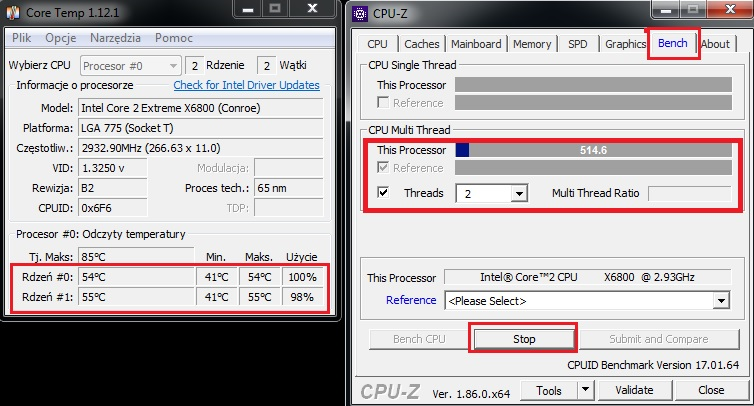

    Testwoać mozna chłodznie i sprawdzać do jakich wartości maks osiągnie procesor. Służą do tego dwie palikacje : Core Temp i CPU-Z

    Dziwne bo ja tak Z czego wynika nagły spadek wydajności PC z MSI A68HM-E33-V2, A8-7650k? iego czegos nie mam tylko mam takie cos..
    i tutaj screan OCCT :d

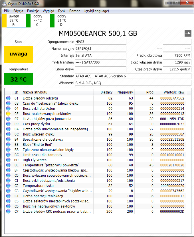

    Dziwne bo ja tak iego czegos nie mam tylko mam takie cos..
    Albo grzebałeś w ustawieniach programu, albo pobrałeś jakąś modyfikowaną wersję skądś-tam a nie od producenta programu:
    https://crystalmark.info/en/software/crystaldiskinfo/
  • #21 18235199
    Robert B
    Posty: 22594
    Pomógł: 2027
    Ocena: 1412
    To coś, co udaje zasilacz, do natychmiastowej wymiany na markowy!
    Jest przyczyną fatalnego C0 dla tego dysku.
    https://www.elektroda.pl/rtvforum/topic1199271.html

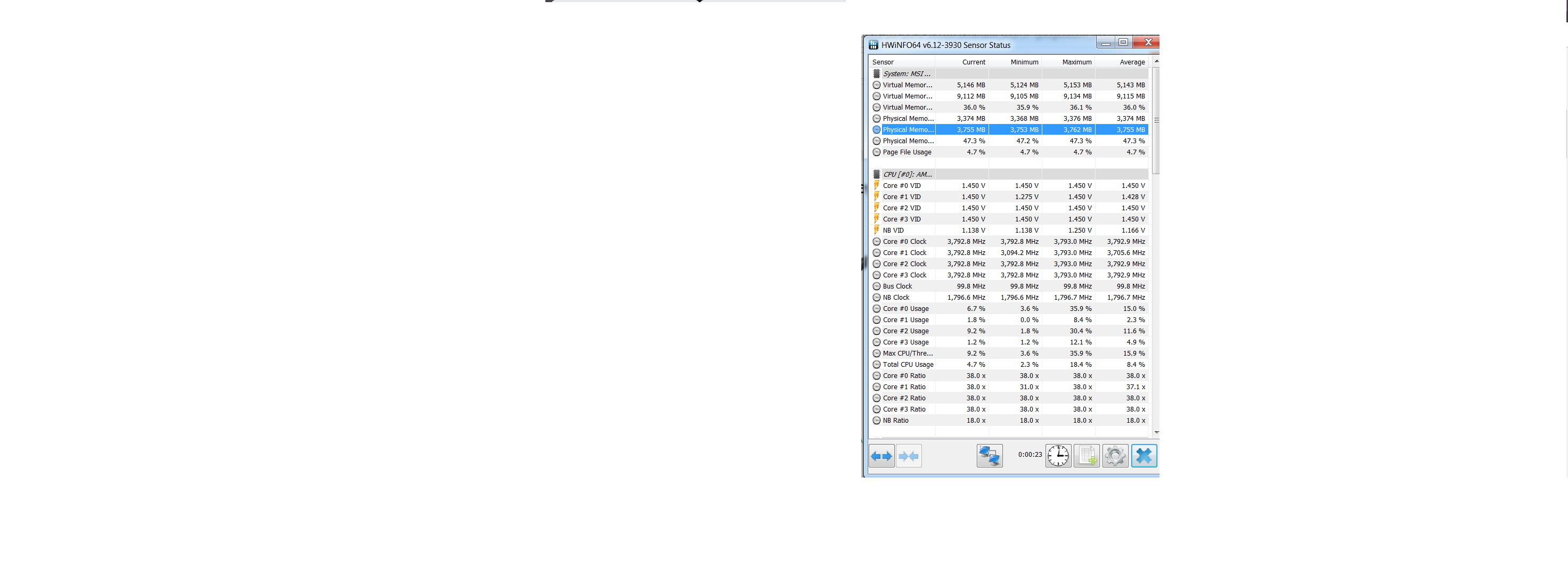

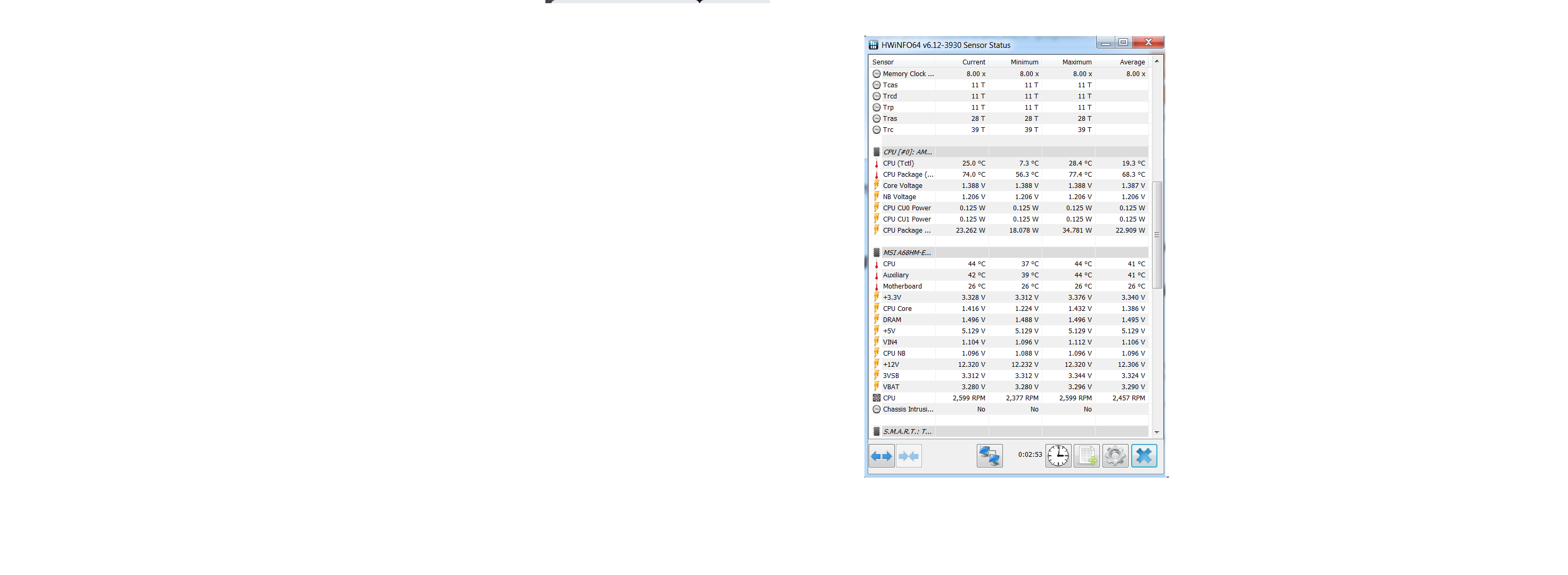

    enhanced
    Robiłeś coś w tym czasie w środku komputera?
    Screen z hwinfo sensors które odpalasz przed Minecraftem a po 5 minutach screen z całości sensorów lub zrób logowanie do pliku.
  • #24 18235261

    enhanced napisał:

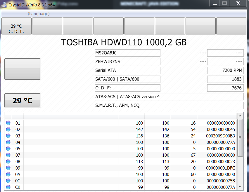

    Wymieniłem pastę termoprzewodzącą i to wszystko.Wczesniej temperatury CPU sięgały niekiedy 100 stopni przy taktowaniu 3.6GHz.A po wymianie pasty temperatura w stresie dochodzi do 86 stopni przy taktowaniu 3.8 GHz.Nie wiem moze musze zmniejszy taktowanie do jakoś 3.5 Ghz.To moze to mi cos obnizy temperature do tych 70 stopni.
    Nie wiem co sie stalo z moim PC ale jest drastycznie.Komputer ma nie całe dwa lata.Gdy go kupiłem było 10 razy lepiej niż jest aktualnie.Biorę pod uwagę fps z Minecraft ,bo w sumie w to przede wszystkim gram.Ale nie dowierzam ,ze z 700 fps które miałem po otrzymaniu PC ,a ktore mam teraz czyli 120-180FPS.(TE SAME USTAWIENIA) Ale sadzę ,ze jest cos nie tak z grafika , bo gdy klikam F11(FULLSCREAN) to mi fps z 200 spadaja do 10 przez 2 sekundy jest "lag" i potem zpowrotem jest 100+! .Tak jak kolega napisal wczesniej ,ze przy 60 fps mozna miec płynnośc ale w moim przypadku to przy 100 są odczuwalne scinki.Chciałbym przywrócić kompa do tej wydajnosci do wcześniej.
    Z góry dziękuję wszystkim którzy są zainteresowali moim postem i mieli odwagę pomóc. Miłego Wieczoru jutro się odezwę.

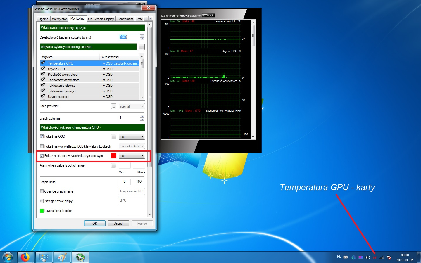

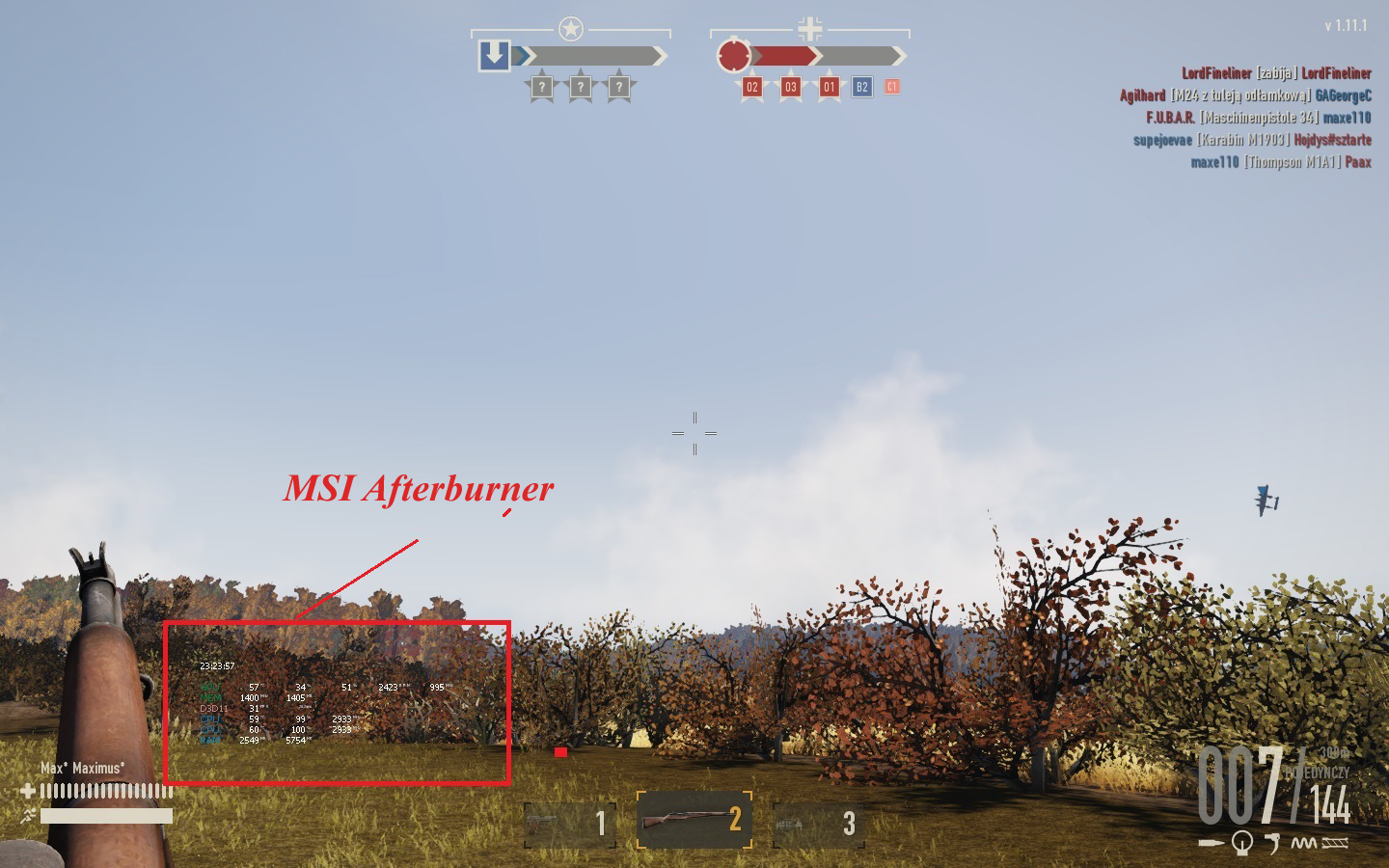

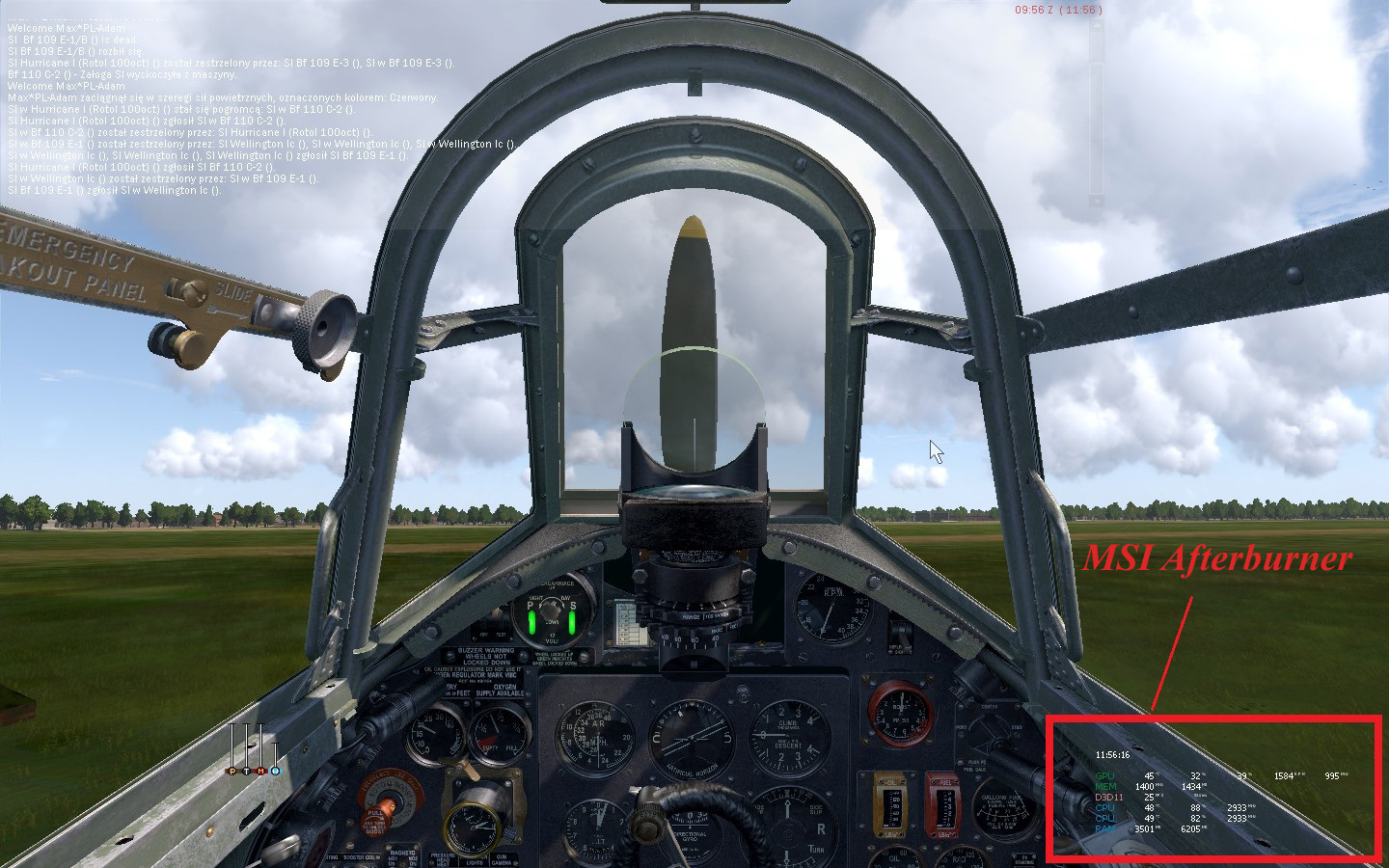

    Podczas grania mozna monitorować temperatury podzespołów procesora i karty graficznej przy pomocy programu MSI Afterburner
    Z czego wynika nagły spadek wydajności PC z MSI A68HM-E33-V2, A8-7650k? Z czego wynika nagły spadek wydajności PC z MSI A68HM-E33-V2, A8-7650k? Z czego wynika nagły spadek wydajności PC z MSI A68HM-E33-V2, A8-7650k?
    Pobranie : MSI Afterburner Download 4.6.1 Stable/Final
    Film jak ustawić :MSI Afterburner, czyli jak włączyć monitoring podzespołów komputerowych | Poradnik
