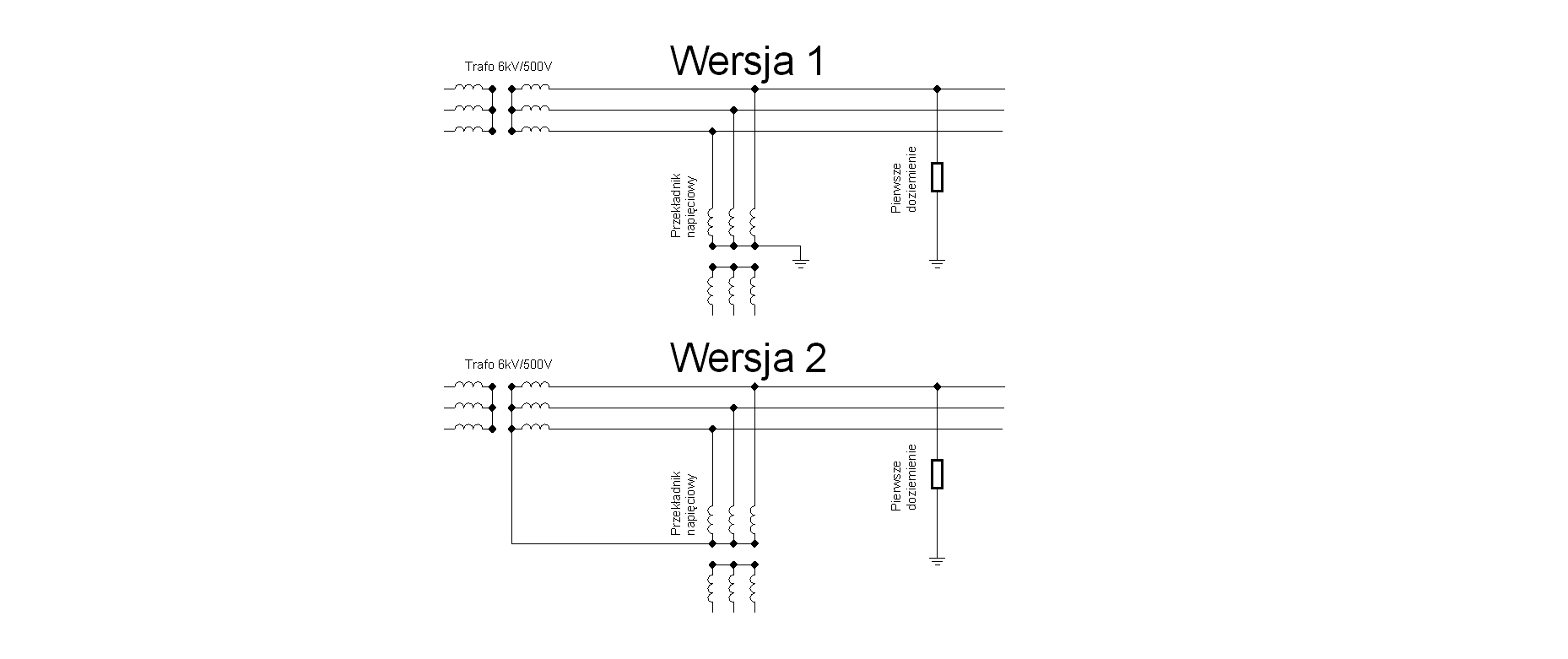

    W sieci IT gdzie trafo zasilające połączone jest w trójkąt, przekładnik napięciowy jest połączony w gwiazdę i punkt środkowy jest uziemiony.
    Czy to jest właściwe? Uzwojenie przekładnika raczej nie ma bardzo dużej impedancji.
    Problem ten i sposób podłączenia przekładników napięciowych i prądowych dotyczy sieci IT 500V.
    Przy uziemionej gwieździe sygnalizacja pierwszego doziemienia chyba ciągle będzie wtedy działać.
    Jeżeli przekładniki napięciowe połączymy w trójkąt, to aby otrzymać takie same kąty przekładniki prądowe chyba też powinny być podłączone w trójkąt.
    Jak można podłączyć licznik do takiej sieci? Praktycznie nie ma liczników na 500V. Czy są gdzieś dostępne przekładniki 500V/400V?
    Jest właściwe.
    Nie będzie bo rozpływ prądów w uzw. pierwotnych przekładników napięciowych jest symetryczny a punkt gwiazdowy przekładników jest punktem odniesienia, filtr składowej zerowej (otwarty trójkąt) poda napięcie zerowe, jeżeli doziemimy sieć w innym punkcie niż punkt gwiazdowy przekładników.
    Przekładniki napięciowe i prądowe do zabezpieczeń ziemno-zwarciowych i przekładniki pomiarowe to nie są te same przekładniki.
    Skoro nie ma, to pewnie są na 100V

    Nie można uziemiać pierwotnej strony przekładników napięciowych (w IT).
    Po pierwsze doziemienie pełne czy częściowe jednej fazy obniża napięcie pomiarowe i licznik nie liczy z tej fazy (jest to zwarcie np. jednej fazy uzwojenia przekładnika przez doziemienie tej fazy do ziemi).
    Po drugie nawet jak nie ma doziemień to tak podłączony licznik nieprawidłowo oblicza moce bierne.
    Dopiero podłączenie punktu zerowego przekładników napięciowych tylko do punktu zerowego transformatora (do tego izolowanego punktu) wyeliminowało te problemy.
    Pięknie te zjawiska obserwowałem na wykresie wektorowym odczytywanym z licznika.

    Cały wątek mówi o sposobie pomiaru napięcia podłączonego do licznika energii elektrycznej.
    Jeszcze raz:
    3 przekładniki napięciowe (500V/400V), pierwotne uzwojenie połączone w gwiazdę.
    Na forum proponowano podłączyć środek gwiazdy pierwotnych uzwojeń przekładników napięciowych do uziemienia.
    Takie podłączenie spowodowało nieprawidłowy pomiar napięcia w przypadku zwarcia pierwszej fazy do ziemi. Sieć IT jest stosowana właśnie dlatego, aby zwarcie pierwszej fazy do ziemi nie wyłączało zasilania.
    Podłączenie środka gwiazdy transformatora zasilającego tylko do środka gwiazdy przekładników napięciowych umożliwiło prawidłowy pomiar napięcia i przez to prawidłowy pomiar mocy przez licznik energii elektrycznej.
    Drugim błędem występującym przy uziemionym środku gwiazdy przekładników był nieprawidłowy kąt pomiędzy napięciem a prądem odczytywany przez licznik, a co za tym idzie nieprawidłowy pomiar mocy czynnej i biernej, moc pozorna była wtedy prawidłowo liczona (chyba to oczywiste).
    Nie jest długi ten wątek, proponuję przeczytać kilka razy jak jeden raz nie wystarczy.

    Czy mamy opis sytuacji faktycznej, czy domniemanej? Otóż wersja1 na rys. postu #24 nie może zaistnieć. Dlatego, że pierwsze zwarcie doziemne wyłącza(zwiera) uzwojenie przekładnika.
    Zasadą IT jest izolacja - ale całkowita izolacja od ziemi(Terry). Równowagę napięć w takiej sieci w stosunku do ziemi tworzą pojemności. Taka praktyczna uwaga - nie jesteś wstanie zmierzyć faktycznego napięcia w IT pomiędzy uziemieniem - równowagę napięć rujnuje oporność wewnętrzna woltomierza.

    To była sytuacja faktyczna.
    Podłączono tak jak na wersji 1, nie podobało mi się to i dlatego założyłem ten wątek.
    Nie pomyślałem o wpływie pierwszego zwarcia tylko o samym fakcie połączenia izolowanej sieci do ziemi (przez przekładniki).
    W praktyce okazało się, że występuje pierwsze zwarcie w jednym obwodzie, miałem okazję zaobserwować to odczytując zdalnie wykres wektorowy.
    Zaproponowałem wersję drugą i teraz nie ma problemu.
