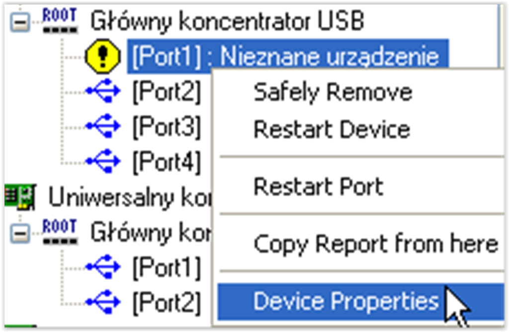

    Samsung Galaxy S3 nie łączy się z komputerem przez USB, nie ładuje się
    http://www.uwe-sieber.de/usbtreeview_e.html
    W USBDevew zaznacz wszystkie "Opcje" i zobacz co pokaże po odświeżeniu.

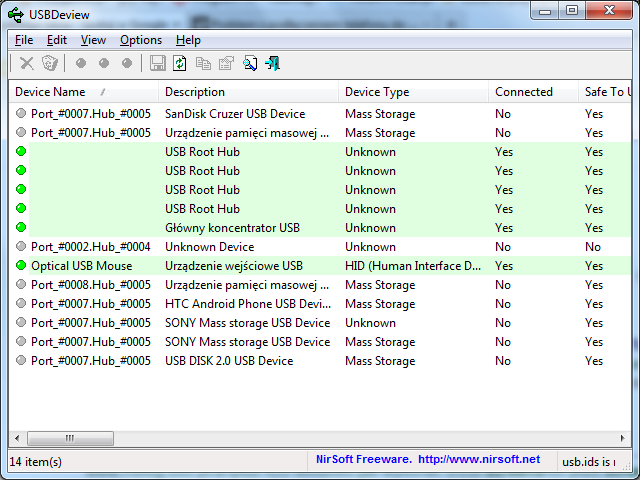

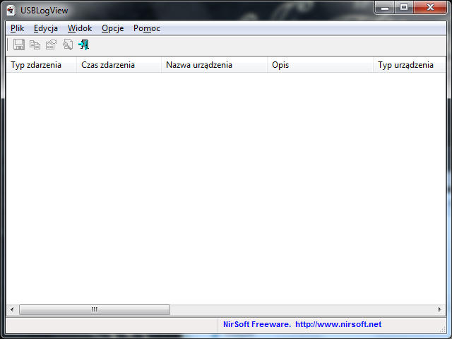

    @pidar
    Oto okno usbdeviev z zaznaczonymi wszystkimi wszystkimi opcjami i podłączonym telefonem (unnown device to drukarka). Przypominam, że gdy zaczęły się moje problemy z telefonem odinstalowałem sterowniki od wszystkich urządzeń usb i od tamtej chwili telefon już się nie wyświetla w usbdeview.
    Usblogview nic nie pokazuje Samsung Galaxy S3 nie łączy się z komputerem przez USB, nie ładuje się
    I nie system nie zgłasza żadnego błędu po podpięciu telefonu.

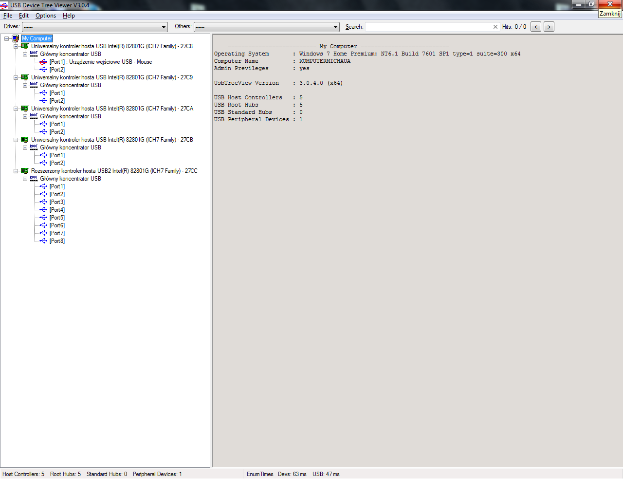

    I jak Ci wierzyć :?:
    Proszę o zrzut po podpięciu tego telefonu po uruchomieniu tylko tego programu :!:
    http://www.uwe-sieber.de/files/usbtreeview.zip
  • #19 15900870
    ziom1298
    Posty: 12
    Proszę bardzo
