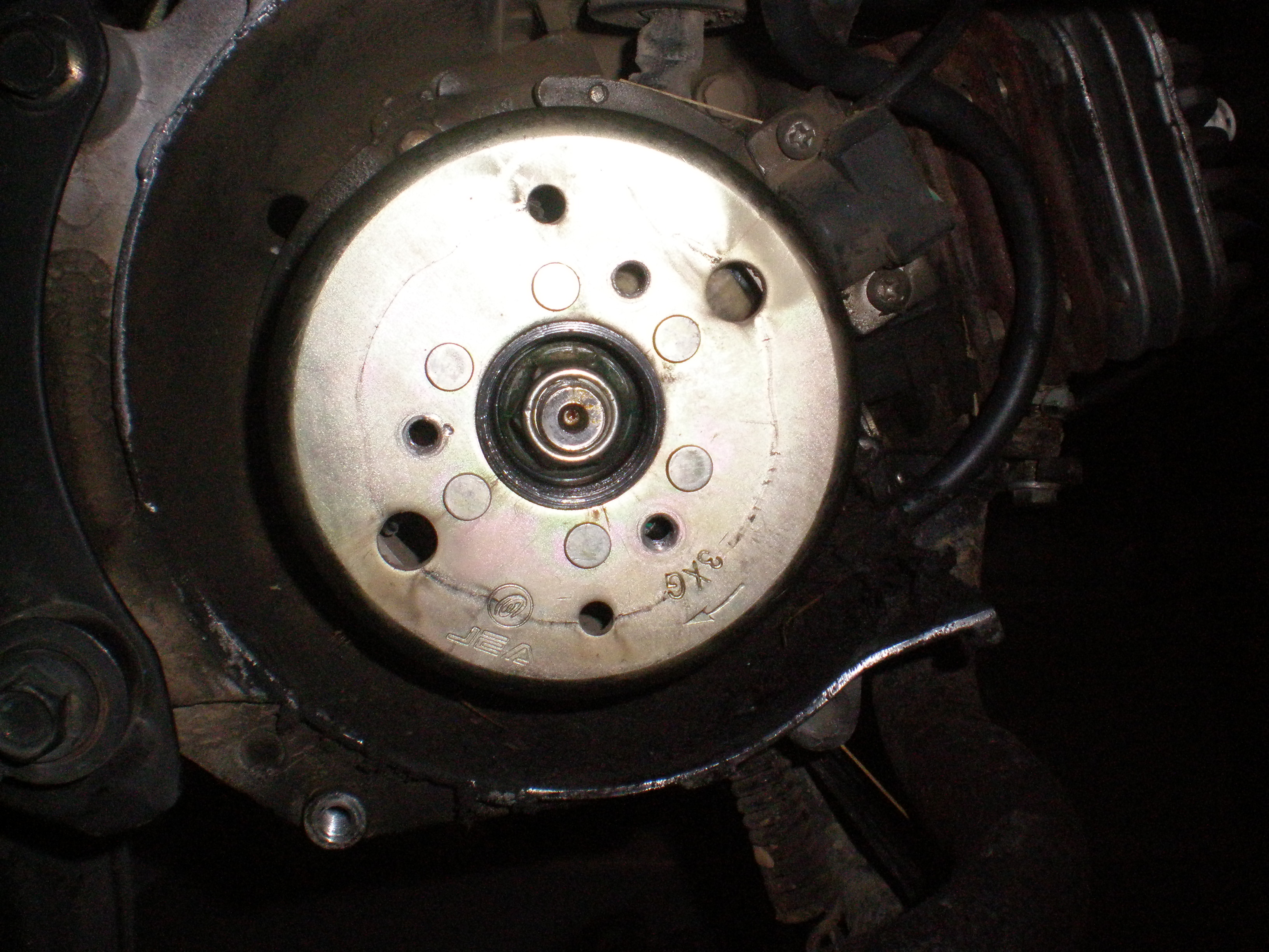

    Witam mam problem posiadam skuter marki moto ventus sport. Otóż pewnego dnia wybrałem się na przejażdżkę i nagle skuter nieoczekiwanie zgasł, sprawdzałem chyba prawie wszystko: Iskra jest, paliwo dochodzi, sprężanie jest, świece zalewa, gaźnik rozebrałem i dokładnie wyczyściłem nie mam więcej pomysłów.

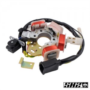

    Mnie się nie rozchodzi o moduł zapłonu, bo masz dobry, tylko o impulsator sterujący czy jest podobny do tego - Moto Ventus Sport - skuter gaśnie podczas jazdy, iskra i paliwo są, co sprawdzić?

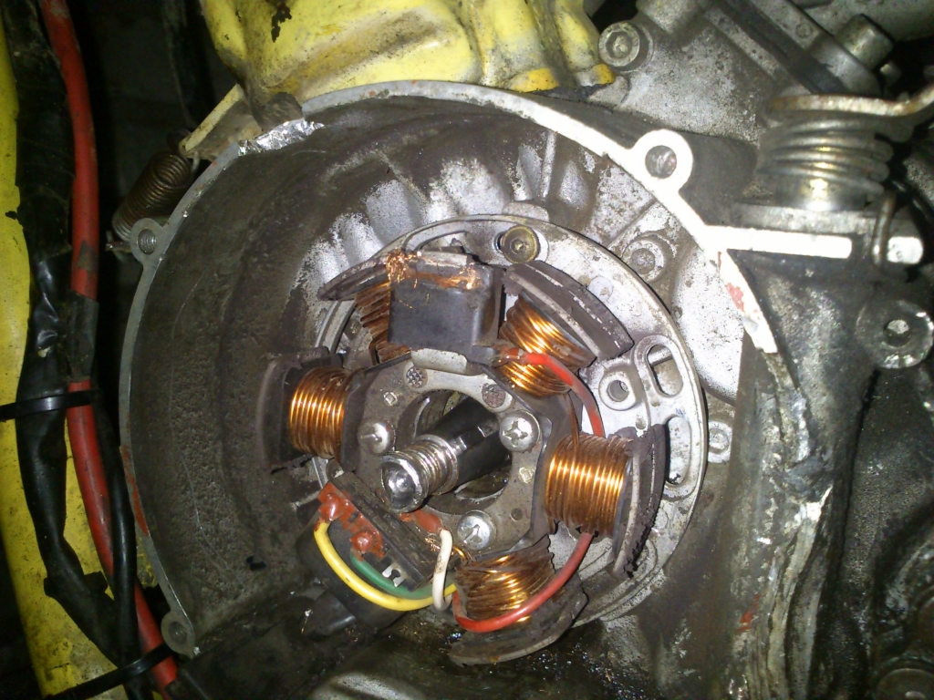

    Nie wiem jak u ciebie jest ale przeważnie z lewej strony pod deklem i czy ty masz na magnecie cewki tak jak tu na obrazku czy inaczej ? Moto Ventus Sport - skuter gaśnie podczas jazdy, iskra i paliwo są, co sprawdzić?

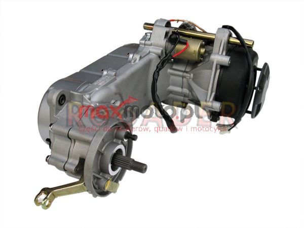

    A ty nie masz czasem takiego silnika ? Moto Ventus Sport - skuter gaśnie podczas jazdy, iskra i paliwo są, co sprawdzić? Bo jeśli taki to pod tym czarnym deklem możesz regulować zapłon .

    Moto Ventus Sport - skuter gaśnie podczas jazdy, iskra i paliwo są, co sprawdzić? Moto Ventus Sport - skuter gaśnie podczas jazdy, iskra i paliwo są, co sprawdzić?
    Czy tam jest ten impulsator ?

    Tak tam jak odkręcisz tą śrubę to sprawdź czy nie oberwało ci klina i dlatego impuls jest za późno lub za wcześnie i go zalewa chociaż masz iskrę.

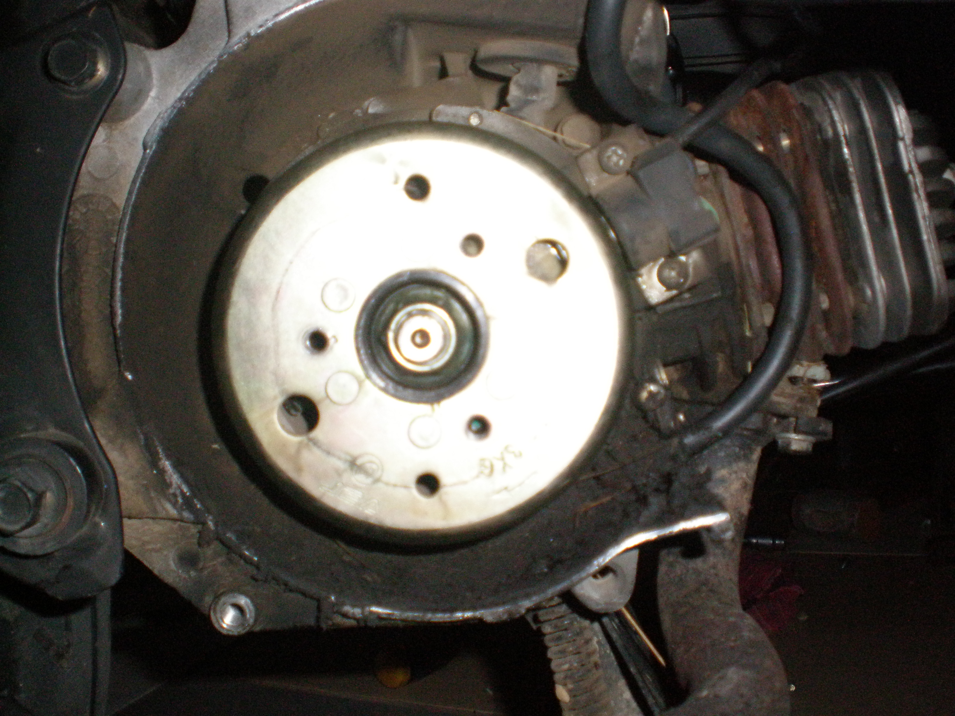

    Kolego wyczyść "elektrownię" skutera, bo niewiele widać. Impulsator jest widoczny, zamocowany jest na 2 śrubkach (prawa góra, jeden kabelek). Sprawdź jego oporność ( ok. 120 -140 Omów ) oraz odległość zamocowania od koła magnesowego ( ok. 0,3 mm ). Do odkręcenia śruby mocującej koło magnesowe najlepiej użyć klucz pneumatyczny lub zwykły klucz plus "blokada", a także ściągacz, aby nie uszkodzić cewek.

    "Blokadę" wykonałem z 2 płaskowników połączonych śrubą M-6 (jak nożyczki), na końcu których wywierciłem otwory pod śruby M-6, bo zazwyczaj takie są otwory gwintowane w kole zamachowym (wykorzystywane do przykręcenia wiatraka). Ściągacz do koła magnesowego, to "rurka" z gwintem zewnętrznym pod wymiar w kole magnesowym oraz otworem wewnętrznym gwintowanym i śrubą, który kosztuje w sklepie ok. 10 zł.
    W Twoim skuterze koło magnesowe ma 3 otwory gwintowane ( M-6 ). Mając np. "element" stalowy wielkości koła magnesowego, o kształcie koła, grub. np. 8 mm, należy centralnie wywiercić w nim i nagwintować otwór np. 12 mm i 3 otwory rozmieszczone podobnie jak w kole magnesowym i masz gotowy ściągacz.
