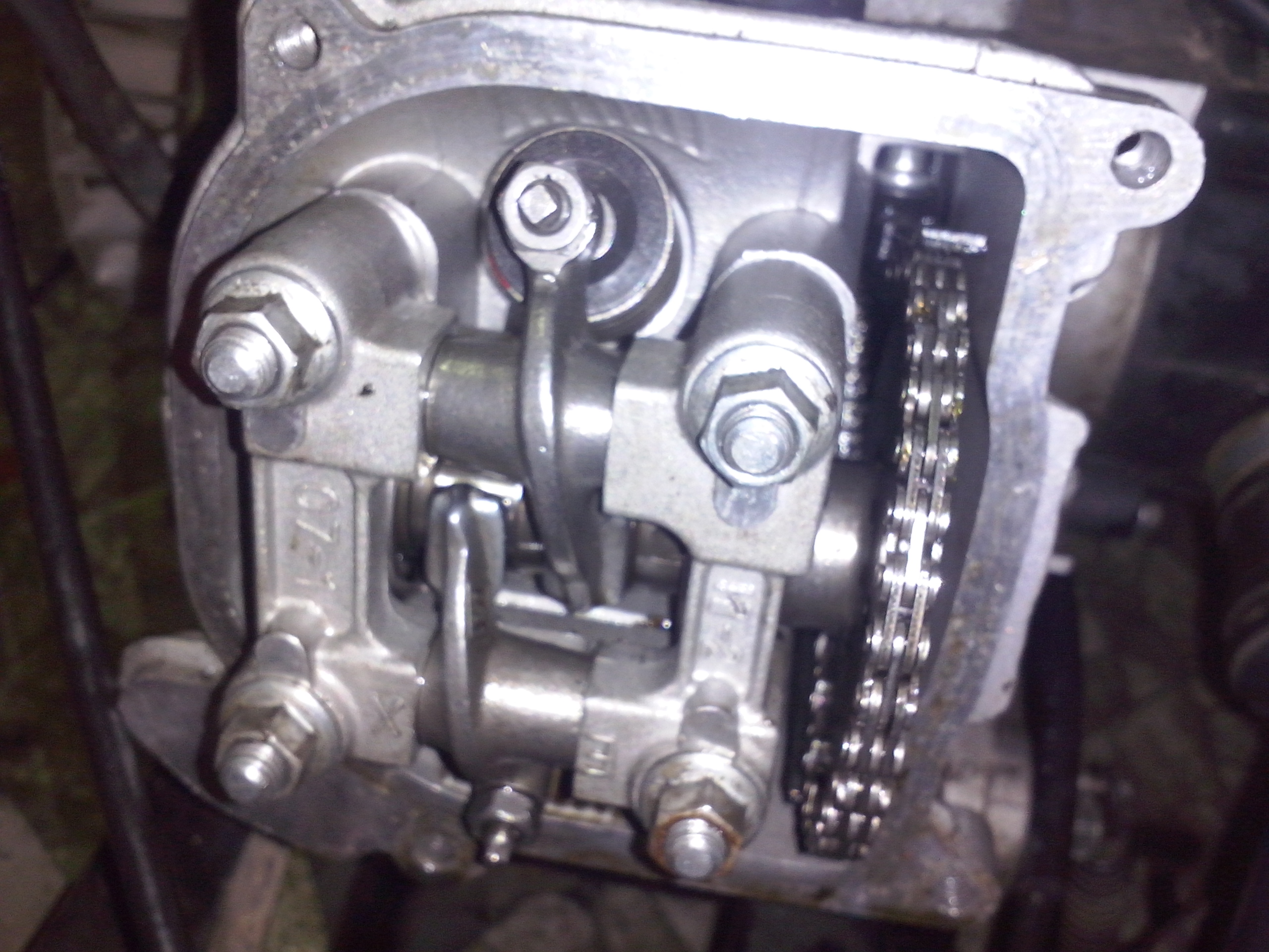

    Witam, mam skuter marki MOTO-VENTUS z silnikiem 4 T 139 QMB. I mam oto taki z nim problem, razu pewnego jak jechałem zgasł mi i palił świecę tak że środek wypadał. I tak spalił kilka świec aż w końcu nie zapalił i na dodatek poszedł gwint w głowicy. Wymieniłem głowice, i dalej to samo. Wymieniłem tłok cylinder i dalej to samo, ale podkreślam zawory zostały dobrze ustawione. Więc wymieniłem też gaźnik bo świeca nadal była sucha. I dalej nie chodzi. Skuter nie pali, świeca w ogóle się nie zalewa ani nic a paliwo do gaźnika dochodzi. Co wy na to ? Co może być przyczyną ? Już trochę kasy w niego włożyłem i chciałbym żeby choć to jeździło.

    Ale paliwo do gaźnika dochodzi. Ale sprawdzę, jutro dodam zdjęcia zaworów i rozrządu jak są ustawione.

    jutro zrobię zdjęcie zaworów i rozrządu, kolega nawet mi ustawiał i twierdził że dobrze. Właśnie zamówiłem sobie szczelinomierz to mogę je przestawić jak będą zle ustawione.

    Kolego na 3 fotce niby wszystko gra i jeśli w tym położeniu wałka rozrządu tłok był w GMP i impulsator pokrywał się ze znakiem na kole magnesowym, to silnik powinien "zaskoczyć". W przypadku, gdyby tłok był w dolnym położeniu, to silnik nie "zaskoczy" i rozrząd do (prawidłowego) ustawienia.
    Wcześniejsze informacje proszę również wziąć pod uwagę.

    Tam jest wszystko nowe, począwszy od tłoka, cylinder głowice. O to jutro sprawdze w jakim polozeniu jest tłok. Dziekuje jutro dam znac.

    Pokazałeś tylko góre ale połączenie jest prawidłowe i nie zwracaj uwagi na różnice w szczelinach.Jeżeli połówki wskoczyły w rowek czpienia zaworu to tależyk sprężyny nie ma prawa wyskoczyć.Składaj i go wreszcie odpal. :|

    Rozebrałem głowice, cylinder tłok i rozrząd. I złożyłem od nowa, tłok w GMP, T na magnecie, dwie małe dziurki na prost krawędzi głowicy. Zawór ssący na 0,05 wydech jakies 0,08 no i gaznik podpinam i odpalam. I kopie i kopie i nic. Odkręcam swiece aa tu sucha -,- No nie wiem co to może być .

    Podtrzymuję, to co wyżej napisałem. Nadal proponuję sprawdzić i staranne ustawienie rozrządu (tłok w GMP, impulsator na znaku, kółko wałka rozrządu na znakach i luzy zaworowe właściwe). Nie może być pomyłki nawet o 1 ząbek (ogniwko łańcuszka rozrządu). Sprawdź odmę silnika i ciśnienie w cylindrze. Moduł nie ma wpływu na "wyrzut" paliwa z gardzieli gaźnika, a raczej niewłaściwe ustawienie rozrządu.
