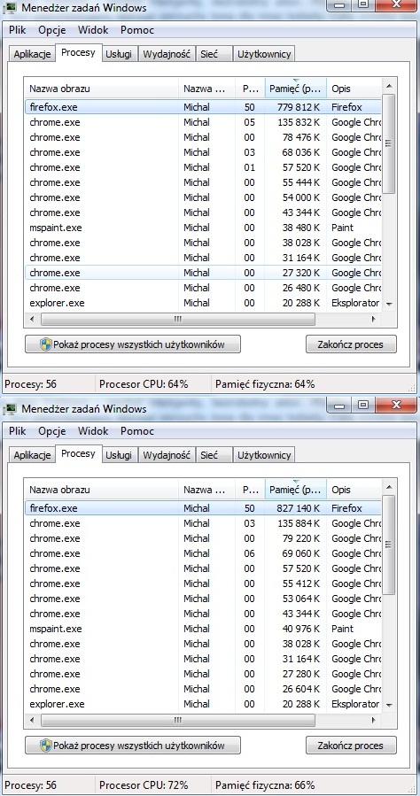

    Mozilla zainstalowana na nie młodej Toshibie a300-14s. Windows 7 64bit.
    Po uruchomieniu programu wszystko działa jak należy. Po około 5-10 min (nie jest to wartość stała) mozillia zaczyna bez powodu stopniowo zjadać RAM (około 10MB/s), procesor zaczyna pracować z prędkością 50% mocy obliczeniowej.
    Po chwili komputer się blokuje z racji braku RAMu.
    Z dodatków mam zainstalowany tylko uBlock origin.

    Uruchom bez dodatków lub odśwież Firefoxa jak radził kolega rt71 przeskanuj system np. Spybotem 1.6

    Firefox się boi że chrom go przebije, otwórz jeszcze ze 2 przeglądarki i po 20 zakładek na każdej to wtedy ten archaiczny komputer będzie dobrze działał. Po co masz tyle zakładek otwartych w chromie? Czy użycie pamięci które widać jest na stronie głównej FF?
    Nie ma pojęcia co i jak a się czepiasz. Co Cię obchodzi ile mam kart otwartych?
    Komputer leciwy ale działa dobrze. Bez problemowo na mozilli obsługuje 30 otwartych kart (chrom tak samo). Oczywiście gdy działa jedna przeglądarka.
    Przy starcie z elektrodą jako strona główna mozillia zajmuje 277MB. Powyższe screeny były zrobione jak mozilla szalała.
