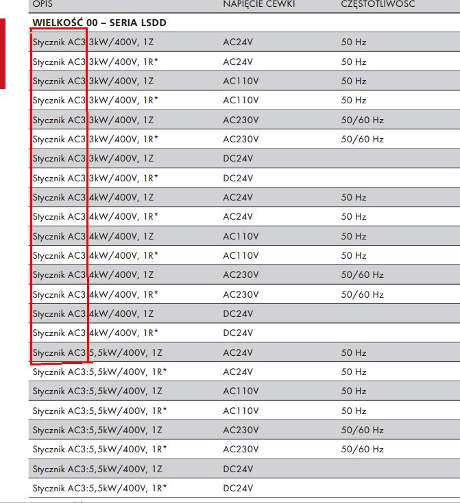

    Schracka m.in na LSDD1223
    Te styczniki dlatego się psują bo się nie nadają do takiej pracy . Ich kategoria to AC3 co wyklucza je z tak intensywnej eksploatacji. Wybór stycznika do 18 tys. cykli dziennie, Siemens i Schrack nie wytrzymują
