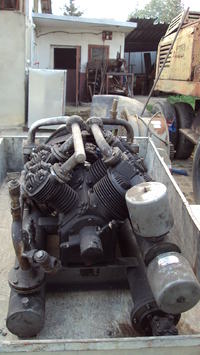

Witam, mam możliwość zakupić kompresor taki jak w temacie i na zdjęciach. Mam co do niego pytania. Po pierwsze, czy do tego kompresora można jeszcze dokupić jakieś części? Po drugie, czy jest to konstrukcja raczej udana (pod względem awaryjności), bo zużycie prądu, hałaśliwość itp. raczej nie mają dla mnie znaczenia? I w końcu, na co zwrócić uwagę przy zakupie, jak sprawdzić czy ktoś nie sprzedaje złomu i co najczęściej się tam psuje? Za odpowiedzi dziękuję i pozdrawiam.
Części dostępne w sklepie firmowym Airpol, na telefon z wysyłką za pobraniem.
Na dzień dobry do przejrzenia/wyczyszczenia zawory, zużyte do szlifu na płycie traserskiej itp. przy użyciu papieru ściernego, lub do wymiany. Najczęściej nic się w nich nie psuje, tylko podlega naturalnemu powolnemu zużyciu.
Gdy wyjmiesz zawory to zobaczysz wnętrze tulei cylindrowych i można oszacować ich stan wizualnie. Można zdjąć silnik, osłonę wentylatora chwycić za wentylator ręcznie wybadać czy nie ma grubszych problemów typu rozbite sworznie, tulejki korbowodów, panewki.
Najlepiej przeprowadzić próbny rozruch, ale często to niemożliwe. Jeżeli sprężarka stała parę lat, można spodziewać się nalotu na cylindrach. Niestety u mnie jeden skorodował z drugiego stopnia (ale była zdemontowana chłodnica i mogła dostać się woda), wymiana kosztowała ~250PLN kupując tzw. leżak magazynowy gdzieś na aukcjach włącznie z pierścieniami na ten cylinder.
Jak kupisz, należy zapewnić skuteczną filtrację powietrza, cyrkulację powietrza w miejscu zainstalowania sprężarki (jeżeli mała kubatura), dorobić elektryczny upust powietrza = wyrzucić archaiczne mechanicznie wyzwalane zawory upustowe, zbudować sterowanie. Skontrolować zawory bezpieczeństwa na obu stopniach. Nigdy nie prowadzić oleju pod ciśnieniem gumowym wężykiem nędznej jakości, na opaskach zaciskowych do oddalonego manometru czy czujnika. W opcji pro, wyłączyć silnik po spadku ciśnienia oleju podczas pracy, przegrzaniu powietrza na wylocie, przegrzaniu oleju i co tylko chcesz, wystarczy jakiś przekaźnik programowalny i można zbudować dowolną logikę, do pracy ciągłej, albo do utrzymywania ciśnienia w zbiorniku, z dowolnymi zabezpieczeniami i pamięcią które zadziałało.

Witam ponownie, przywiozłem już kompresor, jak będę miał więcej czasu to wrzucę zdjęcia.
Kompresor jest pokryty takim tłustym kurzem, czy mogę go umyć myjką ciśnieniową?
Trochę obawiam się myć silnik myjką ciśnieniową, jak inaczej to wyczyścić bo sama gorąca woda i szczotka niewiele tu pomoże.
Potraktować go ropownicą i dopiero umyć małym ciśnieniem? Przynajmniej chłodnicę.

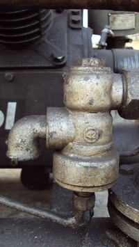

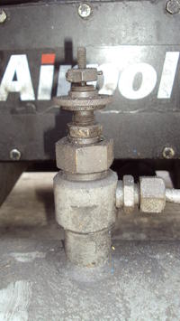

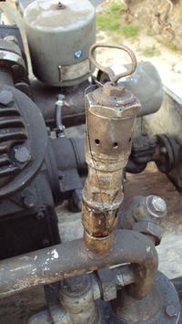

Dodaję zdjęcia. Do czego służą te zawory z pierwszych zdjęć?
Pierwszy to zawór bezpieczeństwa.
Drugim nastawiasz ciśnienie maksymalne, po jego przekroczeniu wyzwalany jest trzeci i czwarty jednocześnie (takie 'przekaźniki' pneumatyczne) które upuszczają nadmiar do atmosfery - taka prymitywna 'automatyka', regulowany upust. Działa tak samo jak zawór bezpieczeństwa, głośno strzela powietrzem.
Co do mycia to sprężarkę możesz drzeć myjką, zdjąć filtry i dobrze pozatykać dolot i wszelkie otwarte króćce. Wstępnie można ropować, czyścić pędzlami, szczotką drucianą, scotch brite-m itd.
Silnik bym zdjął, zdjął osłonę wentylatora i wentylator, wypełnił puszkę przyłączeniową gęsto ubitą tkaniną upewnił się że pod spodem jest solidna gumowa uszczelka i zamknął, miejsce gdzie wał wchodzi w obudowę owijasz tkaniną zaciskasz opaskami jak do węży. Myjesz jak wyżej, spłukujesz wodą pod niskim ciśnieniem. Dalej można wyjąć wirnik upewnić się że sucho, w razie potrzeby wymienić łożyska, do pełni szczęścia zmierzyć rezystancję izolacji i wiesz, że silnik kolejne 20 lat popracuje.
Zawór bezpieczeństwa pomiędzy 1 a 2 stopniem sprawdziłem i działa, ale ten na zdjęciu jak próbuję pociągnąć za tą hmmm "rączkę" u góry to nie mogę dać rady, mocniej nie próbowałem by czegoś nie urwać, czy on ma tak ciężko chodzić?
Nic nie urwiesz, tam jest jedynie tłoczek, sprężyna i to ucho. Jak nie jesteś w stanie ręcznie go otworzyć, to możliwe że wymaga demontażu, czyszczenia, montażu i ustawienia ciśnienia zadziałania.
