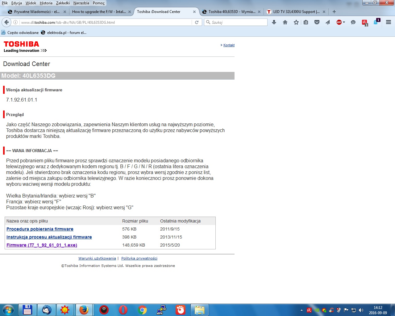

Zasysam więc to
po rozpakowaniu plik nazywa się :
UPDATE_50L7363C_1926101_INIT_CLEAR#.enc
Proces ładowania przebiega poprawnie tyle, że po restarcie dioda st-by słabo świeci a na main szybki a potem długi błysk ( czyli kropka kreska kreska kropka
