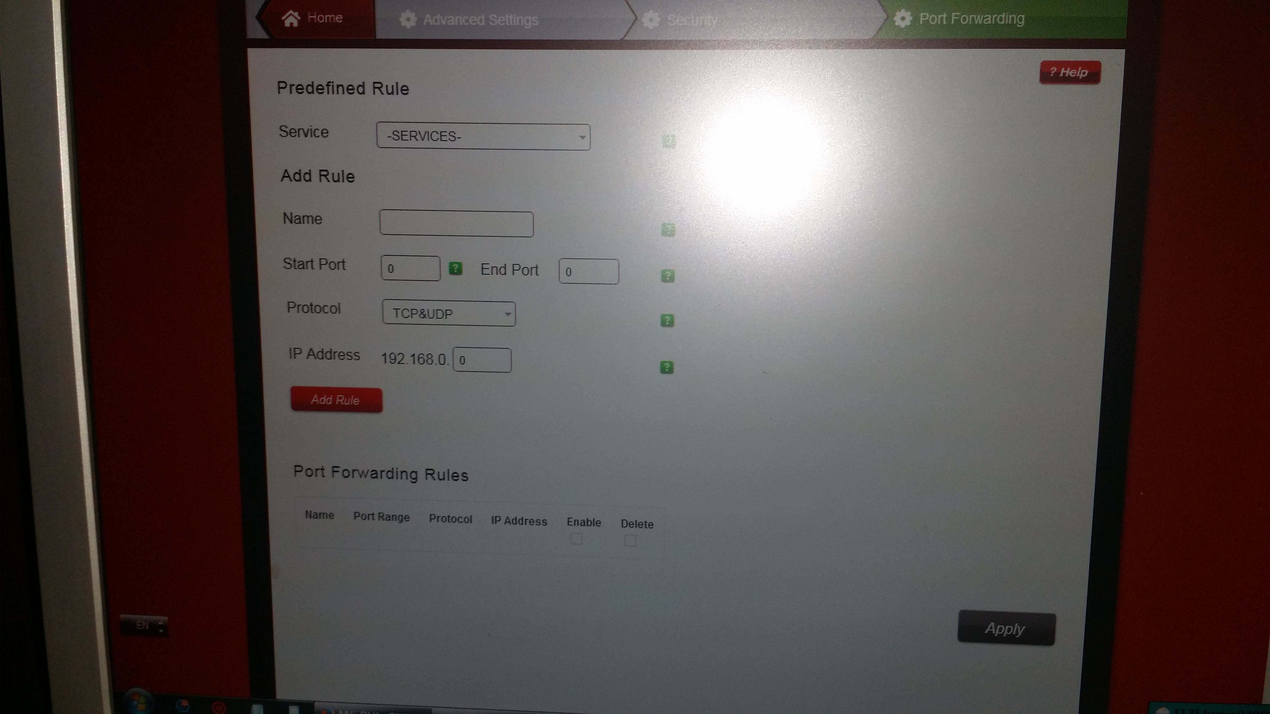

    ponizej zalaczam fotki z mojego NVR. Mam obecnie poglad z kamery D2 ale jest pod switchem na zasilaniu zewn. kamera D1 pod NVR ale nie dziala i screen z hub-a. Co tam wpisac? Hikvision DS-7608NI-E2/8P/POE nie wykrywa kamer VA-IRDCS200 - co robić? Hikvision DS-7608NI-E2/8P/POE nie wykrywa kamer VA-IRDCS200 - co robić? Hikvision DS-7608NI-E2/8P/POE nie wykrywa kamer VA-IRDCS200 - co robić?

    Kamera D1 ma to samo IP co NVR? Jaką masz dokładną adresację sieci 5.1 0.1 czy 254.1 bo ja już sie pogubiłem. Wszystko ma działać w tej samej sieci, na różnych portach i tyle

    IP nvr 192.168.0.3 kamera ma 192.168.0.50 i 192.168.0.51 porty ustawilem na 8050 i 8051 przed zrobieniem fotki pozmienialem jeszcze przez SADP IP kamer Nie kumam tylko jak dodac porty w routerze

    Szukaj w routerze np. port forwarding. Podajesz ip, jakis opis co to jest , port i tyle
    Nie widzę jaki protokół jest na D2.
    1. przekierowanie portów
    2. jak nie zadziała to ustaw wszędzie protokół jak w D2

    Witam ponownie. Dzieki za poprzednie porady. Daly mi do myslenia i znalazlem przyczyne braku obrazu .Problem byl z adresami IP. Poprzez SADP ustawilem na kamerach IP routera dlatego kamery chodzily poprzez switch, nie chcialy natomiast przez NVR. Po zmianach wszystko smiga lacznie z zasilaniem POE natomiast wyskoczyl nast zonk. Uruchomilem IVMS 4200 - mam polaczenie z NVR ale nie mam podgladu poniewaz strumien jest zaszyfrowany i nie bardzo wiem jak to wylaczyc. Nie mam w opcjach ustawien nic na temat szyfrowani? Moze jakas drobna podpowiedz?
