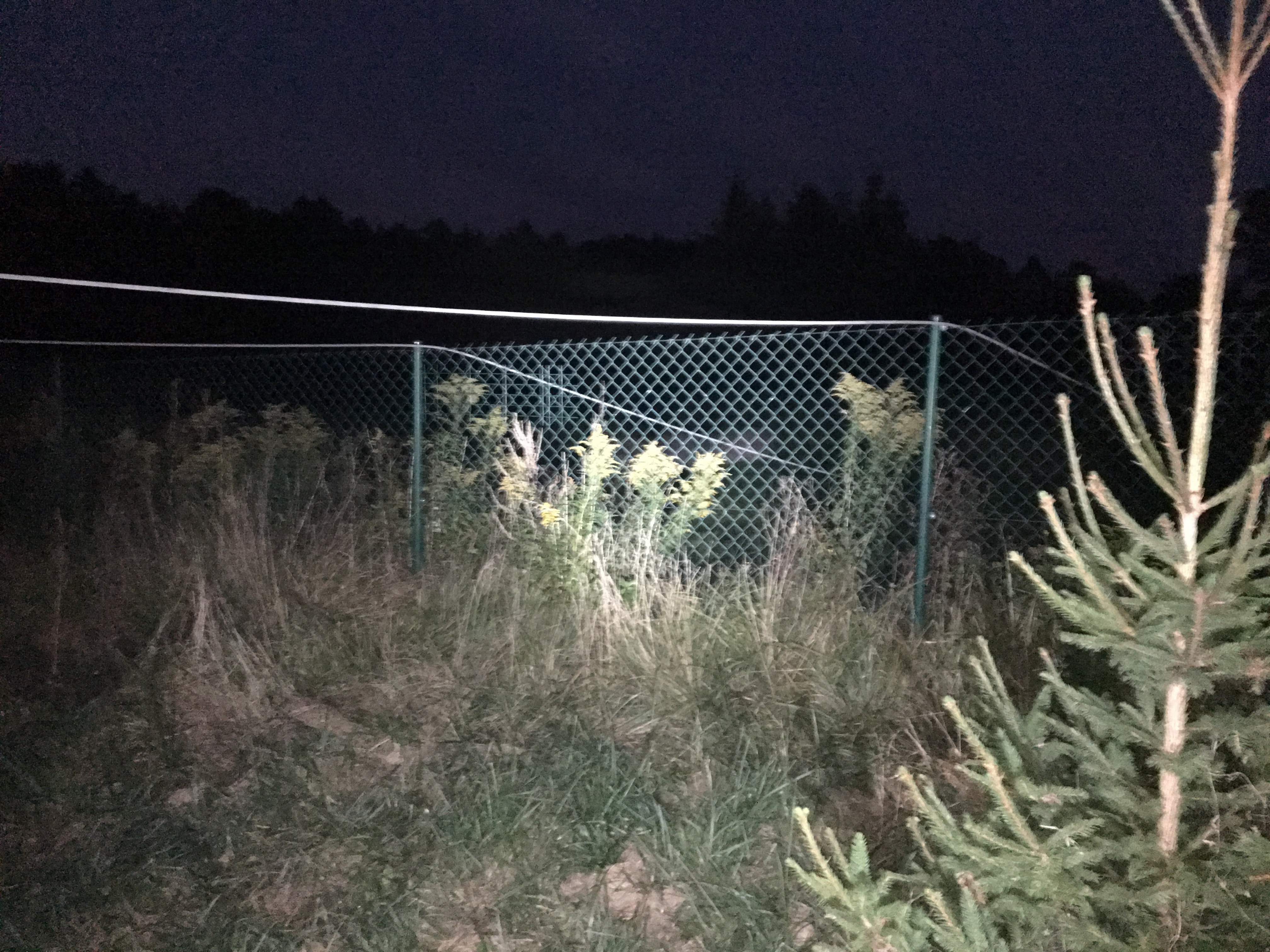

    Ok opiszę to dokładniej jako że sprawa działa się przy granicy mojej działki.
    Z jednej strony buduje się ogromne osiedle i tak się składa że jeden z szeregowców powstał pod właśnie linią 15kV, nie wiem czy było to 30cm czy 50 wbądź razie tyle że jak przewody się nagrzały to dotknęły blachy na dachu i doszło do pożaru. Enea tłumaczy to tak że został ogłoszony przetarg na przeniesienie słupa i wkopanie kabla ale developer postawił budynek zanim robotę wykonano. Natomiast budowlaniec z osiedla mówił że dali zgodę na budowę bo enea miała przenieść słup w międzyczasie ale tego nie zrobili. To jest pierwsza kwestia
    W związku z tą sprawą musieli odciąć kable przy izolatorach na słupie, jednakże jako że dojazd do mojego słupa jak już napisałem nie jest łatwy postanowili udać się dwa słupy dalej bo tam był jakiś wyłącznik i teraz pojawia się niewiadoma. Następne co wiem to że 2 kable zwisały sobie na ogrodzeniu i wyglądało to jak na zdjęciu.
    Przerwa w dostawie prądu przez partactwo - odszkodowanie
    Nikt nie postanowił w ogóle przyjść sprawdzić co się stało z kablami a co dopiero ostrzec że mogą spaść. Tłumaczyli to potem że i tak tam napięcia nie było ale tak czy tak te kable mogły kogoś zabić.
    Potem kolejne co się dowiedziałem to że gdyby puścił także 3 przewód to by wszystkie słupy pociągneło. Z tego by wychodziło że kable nie były obcinane tylko puściły.
    Generalnie nikt nie chciał do końca powiedzieć po co to wszystko i co się stało. Wiadome było tylko że doszło do zwarcia na dachu. Nawet Policja mimo że spisała notatke i to dwa zastępy z różnych miast to nie przekazali informacji wyjaśniających.
    Wsumie były 2 radiowozy, 2 kosze, i z 4 furgonetki. Oprócz tego przyjechał jeszcze developer i jeździł a to w jedną a to w drugą stronę jakby kierował pracami :D
    Następnego dnia obcieli/puściły kolejne kable tam gdzie doszło do zwarcia bo stawiali nowy słup więc zakładam że to już było celowe obcięcie aby przenieść na nowy słup ale też żadnej informacji nic.
    Ostatecznie i tak musieli dostać się pod mój słup bo niestety ponownie kable już sie tak samo nie naprężyły i dotykały czubków choinek.

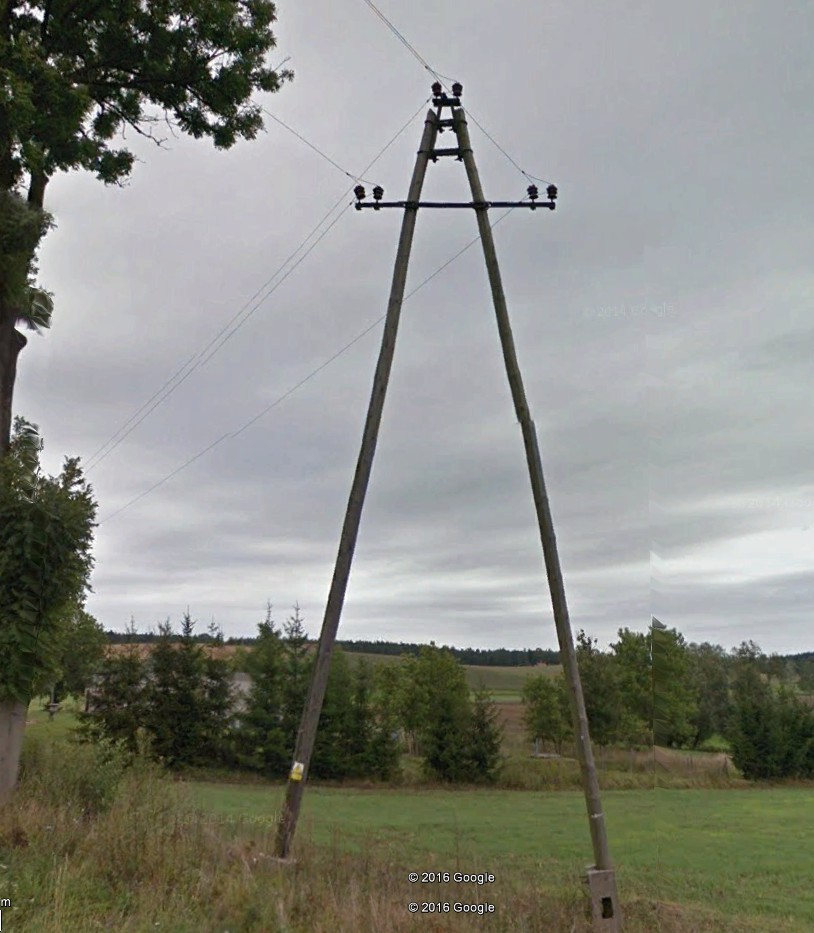

    Słup który puścił ma z 50 lat i jest drewniany, a ten u mnie ma ledwo rok i wygląd tak ale bez tych wiszących izolatorów:
    Jako ciekawostkę rozwinąłem ten temat już pomijając kwestie odszkodowania.

    Skoro słup był drewniany to to nie była linia 15 kV.
    50 lat temu (lata 70-te XX w.), na takich słupach stawiano tylko linie NN. 15 kV, było montowane na słupach stalowych o konstrukcji kratownicowej lub na słupach żelbetonowych.
    Gdyby to było 15 kV, to odległość 50 cm od dachu już dawno, dawno temu by zabiła osoby wykonujące dach. Gdyż 50 cm, to nie jest odległość zapewniająca izolację. Wystarczyłby deszcz lub śnieg i chałupa by ci się sfajczyła dawno, dawno temu.
    Linie napowietrzne są konstruowane w ten sposób, że przewody czynne pełnią rolę odciągów dla słupów. Inaczej słupy by się łamały pod ciężarem przewodów. Słupy odciągowe montuje i montowało się rzadko i głównie w miejscach zmiany kierunku linii.
    Można z dużym prawdopodobieństwem przypuszczać, że usłyszałeś potoczną rozmowę ekipy naprawczej, której nie zrozumiałeś. Dla ciebie to była sensacja. Dla ekipy - norma. Naprawy takie mają po każdej większej wichurze lub niektórych wypadkach komunikacyjnych ze ściętymi słupami. "Puściło" nie oznacza, że kable nie były obcinane. Oznacza, że po prostu przewody straciły ciągłość.
    Potwierdza to także to, co pisałem wcześniej - Przewód wytrzymał, słupy się utrzymały. Załamał się tylko jeden, z nieznanych powodów. Równie dobrze mógł być po prostu nadgniły słup.

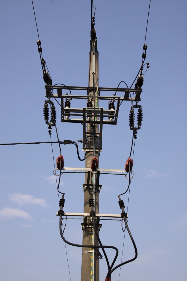

    Jest sporo linii SN na drewniakach. Przykład pierwszy z brzegu:
