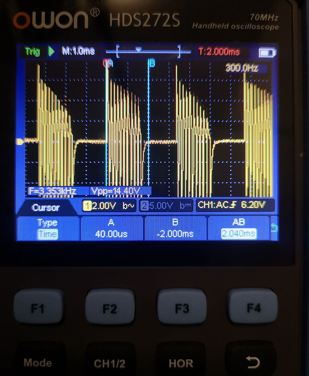

Użytkownik poszukuje przenośnego oscyloskopu do pomiaru czasu trwania sygnału (Width+ i Width-) w zakresie napięcia 5-15V oraz czasu 100-500ms, z dokładnością +/- 10ms. W odpowiedziach polecane są różne modele, w tym Hantek 2C42, FNIRSI 1013D, Owon HDS200 oraz DSO1511G i DSO2512G. Użytkownicy zwracają uwagę na różne cechy tych urządzeń, takie jak manualne ustawianie kursorów w HDS200 oraz możliwość użycia multimetru do pomiarów wypełnienia. Użytkownik planuje zakupić polecany sprzęt na próbę.
