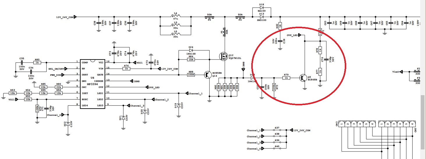

    Zmieniłem uszkodzoną matrycę M215HG- L10 na M125HVN01 w TV i mam problem bo nie ma podświetlania.
    Stara matryca miała zasilanie Led około 40V a nowa potrzebuje min.52V aby zaświeciła. Typowe w dokumentacji ma 54.4V
    Czy jest jakiś łatwy sposób dźwignięcia napięcia do tych wartości w zasilaczu 17IPS61-2?
    A może inny sposób aby uruchomić podświetlanie?
    Zamiana listew Led odpada, bo jedna ma diody z boku (krótsza)a druga od spodu i różne ramki.
    Schemat zasilacza w załączniku

    Oczywiście, że się da. Po coś przecież dzielnik w kontroli napięcia jest tam. ;) Pytanie o ile można bez znaczącego pogorszenia warunków pracy.
    No i nie samym napięciem matryca jest karmiona. ;)

    A znasz ogólny wzór na moc? P = U x I. Oblicz prąd dla obu matryc przy założeniu, że będzie maksymalne napięcie i maksymalna katalogowa moc.
    Tam masz trochę więcej informacji - http://www.panelook.com/M215HVN01.1_AUO_21.5_LCM_parameter_21224.html
    I w takim samym układzie specyfikacja dla starej matrycy - http://www.panelook.com/M215HGE-L10_Innolux_21.5_LCM_parameter_12183.html

  • #13 15938566
    banmar_2005
    Posty: 1615
    Pomógł: 141
    Ocena: 289
    Właśnie matryca M215HNV01 ma listwę led od spodu i tam pewnie jest więcej ledów
    a stara miała boczną krótszą przez całą długość.
    Ciężko ją rozebrać bo szkło przyklejone jest jakimś klejem do ramki plastykowej, tyle co lekko uchyliłem ją ale bałem się aby szkła nie uszkodzić.
    Może masz i racje, może matryca ma uszkodzone podświetlanie.
    Będę zmuszony ją jakoś rozkleić i dostać się do paska led i sprawdzić diody.
    Gdy Ledy bedą sprawne to nadal nie wiem jak dopasować zasilanie led z tego schematu.
    Wrócimy do tego wtedy, gdy poprawnie policzysz to, o co prosiłem. A dzięki temu może wreszcie zrozumiesz, jak to działa. ;)

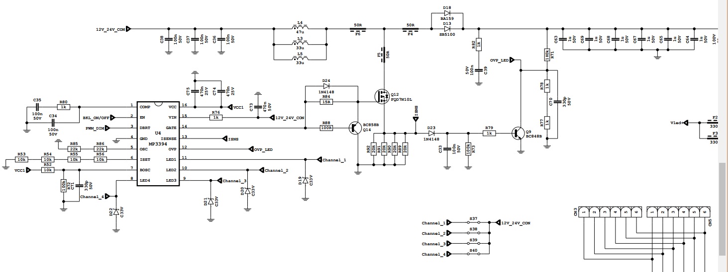

    Swego czasu na portalu aukcyjnym sprzedawano
    MAIN BOARD 17MB81-2 Z TELEWIZORA TELEFUNKEN L22F137D2,
    PŁYTA WSPÓŁPRACOWAŁA Z MATRYCĄ
    CHIMEI M215HGE-L21
    Backlight connector 6 pin - 34V 210 mA
    LED Backlight Inverter 6Pins SQD-643
    PINs assignment: - - + + - -
    Z forum Link
    Telefunken L22F137D2 Jak zwiększyć napięcie do 55V aby zasilić diody LED
    _________________
    Oczywiście datasheet na MP3394 czytałeś Link
    lub Link
    Np. monitor Benq - RL2240H/ Benq GL2230-B
    Linijka LED 64 (16 Ledx4 linijki) i zasilacz (4H.18P02.A21) * MP3394, MP3398.
    * 4H.1LD02.A01
    16 x 3,2V ~ 51V
    matryca : AUO M215HW03-V1 ...
    Max voltage: 57.6V OVP SET 58.6V
    LED current:?mA ~ 60mA ~ 63mA
    16S / 4Ch
    AUO M215HW03-V1
    OVP SET R819--> 33K
    7.5K // 33K = 6.11K * równolegle połaczono, dodano nowy opornik 33k
    OVP SET R810--> 7.5K
    ISET SET R815--> 15.4K
    OVP - over voltage Protection

    podaje jeszcze raz:
    Stara matryca ma oznaczenie M215HGE-L21
    nowa matryca ma oznaczenie T215HN0 być może jeszcze było dopisane - 1.0
    Kolega Lisek myśli że ja jestem po studiach, ale ja nawet nie uczyłem się angielskiego za moich czasów ten język był prawie zakazany.
    Niestety nie jestem zbyt kumaty aby zrozumieć co kolega pisze, z tego co ja zrozumiałem że zmian należało by dokonać w miejscu zaznaczonym na czerwono
    gdzie zaznaczyłem. ale ja naprawdę nie wiem co i jak to należy zrobić.
    W sumie temat się ciągnie , ale ciągle pisze się omijając moje pytanie w temacie.
    To wygląda tak jak zabawa w ciuciubabke, ciemno zimno, a konkretów żadnych co i które elementy trzeba zmienić aby matryca zaświeciła.
    Bo tyle czasu było potrzeba na ustalenie, jakimi dysponujesz matrycami, a co za tym idzie, jakie parametry musi spełniać zasilacz.
    Choć nadal nie do końca, bo piszesz
    a takiego czegoś nie ma. Zapewne chodzi o T215HVN. I znowu pytanie która. Bo są takie wersje, które potrzebują 4 x 60mA, a są inne 4 x 65. Drobna różnica, ale jednak jest.
    Mimo próśb nadal nie rozumiesz, jak to działa. Wydaje się, że nie dociera do ciebie, że napięcie Vled jest sprawą wtórną i nie sztywną. W każdej przetwornicy krytyczne są zabezpieczenia prądowe. Napięciowe jest tylko jedno, nadnapięciowe - przy małym poborze przetwornica nie osiągnie więcej, niż wskazuje dzielnik w kontroli OVP.
    Nie dociera do ciebie, że być może zwiększenie napięcia nic nie da, bo i tak przetwornica się zabezpieczy ze względu na płynący prąd - za mały lub za duży. I po to są potrzebne konkretne dane.
    Piszesz znów jakieś cuda
    Pierwsze objawy świecenia pojawiły się przy 59V, Przy 71V pobiera 150mA i jasność
    obrazu porównywalna z drugim takim samym TV według obliczeń wychodzi ma moc około 10.65W. Można by było zwiększyć prąd do 13.5W
    choć są konkretne dane dla tych matryc, na przykład http://di-em.ru/pdf/10698.pdf
    a tam napisano, że maksymalne napięcie pracy wynosi niecałe 60V. Przy 71V to teoretycznie te diody miałyby prawo odfrunąć, a nie pobierać tylko 150mA, gdy przy nominalnym napięciu 54V powinny pobierać 4 x 60mA, czyli 240mA.

    Pomyśl, który rezystor we wskazanym dzielniku R71/R77, R78 trzeba zmienić i w którą stronę, aby z 40V uzyskać więcej.
    Pomyśl, albo przetestuj, co się dzieje, gdy zwiększasz w menu wartość podświetlenia.

    Na razie bez efektu
    U mnie wartość rezystora R71 była 120K
    zmieniłemm wartość jego do 100K - przetwornica nie zaskoczyła potem dałem 91K też nie zaskoczyła, potem zwiększyłem do 150k, i nic,
    Napięcie pojawia się tylko z połączeniem starej matrycy. Nie wiem czy dobrze kombinuje.
    Jutro poszukam jakiegoś małego trymerka około 50K dam go z rezystorem 68K i bede zmieniał wartośc załączając TV i zobaczę za którym razem i przy jakiej wartości rezystora pojawi się napięcie (Zaskoczy przetwornica).
    Chyba to bedzię dla mnie za trudne.
    Jak nie będzie rezultatów to pójdę za skróty i zamontuje dodatkową tą przetwornice DC UP i ustawie mniejszy prąd i tak zostawie.
  • #21 15944080
    banmar_2005
    Posty: 1615
    Pomógł: 141
    Ocena: 289
    Podświetlanie matrycy wystartowało, wstawiłem potencjometr 500K zamiast rezysrora R91 120K i zmieniając wartości potencjometra, w pewnym ustawieniu uruchomiła się przetwornica.
    Startowała w zakresie R91 od 180K do 230K.
    Wlutowałem potem rezystor 200K, napięcie przed startem na OVP 0.65V, po odpaleniu przetwornicy napięcie OVP wzrasta do 1,22V
    Napięcie na listwy led 51.9V, prądu nie mierzyłem bo troszkę słabiej świeci z porównaniem takim samym tv czyli raczej prąd będzie mniejszy, przynajmniej żywotność led będzie większa.
    Dziękuje wszystkim za pomoc, mogę już zamknąć temat.
