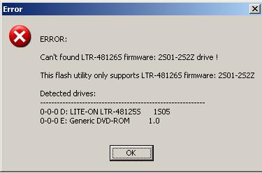

    Witam!
    Mam taki problem z moją nagrywarką LITE-ON LTR-48125S który polega na tym ze jest ona widziana w windowsie 2003 server jako dwykły napęd cd-r. Nie moge nic nagrać! Nero 6 sie nie włacza a jak prubuje nagrac muze przez media playera to wywala komunikat "NIE ZNALEZIONO NAPEDU CD-RW" i nic nie moge wypalic! Wczesniej na windows 2003 server było wszystko ok i nagrywałem normalnie ale jak zrobiłem formaa to zaczeło sie tak dziać.
    Niewiem co mam z tym zrobic moze zle rozpoznaje sterownik???
    Z góry dziekuje za wszystkoe porady co mam z tym zrobić.
    aha i jeszcze coś. Znalazłem w necie nowy bios do tej nagrywarki bo myślałem ze pomoze. Gdy odpaliłem plik to pokazał mi sie taki error

    Sprawdź, czy masz dostępną "usługę nagrywania dysków CD" (IMAPI) - od niej zależy, czy Windows będzie obsługiwał nagrywarkę.
    A co do komunikatu - próbujesz swoją nagrywarkę LTR-48125S uaktualnić oprogramowaniem LTR-48126S.
    To powinno być ok: http://www.liteonit.com/ODD/English/e_downloads/e_firmware_cd-rw.asp?Flag=1&Item=R48VS0D&Model=LTR-48125W

    ale ja mam wersje S czy to nie przeszzkadza?

    ej ale tam nie ma takiego czegos jak dowload i tam z dołu wybrałem mój model i dalej nie maprzycisku download

    ej a traki wont:
    czy bios od jakiejs innes nagrywary by pasował do mojej zeby naprzykład nagrywał z wieksza predkoscią np 52x24x52 zamiast 48x12x48 ?? ?? ??

    [quote="mkwd40"]ej a traki wont:V
    Przetłumacz to na język polski.
    Czy Ty myślisz że my wszyscy wiemy, jaką masz nagrywarkę? A firmware powinien być dla tego modelu nagrywarki, który masz. Wgranie firmware'u od innej nagrywarki może unieruchomić urządzenie.

    Przepraszam, uciekło. Co do meritum: firmware'u od innej nagrywarki nie wgrywaj, bo możesz ją nieodwracalnie unieruchomić. Przypadki przyspieszenia pracy nagrywarki po zmianie firmware'u miewały miejsce dla nagrywarek firmy NEC i nieoficjalnego firmware'u. O czymś takim dla LiteOn-a nie słyszałem.

    Przyspieszyć nagrywarkę nie da rady. Natomiast zmiana firmware'u na nowszy zazwyczaj skutkuje lepszym rozpoznawaniem nośników oraz rozpoznawaniem większej ich ilości. Lepsze rozpoznanie nośnika może w wyniku sposodować szybsze jego nagrywanie, ale nie przekraczające technicznej szybkości nagrywarki.

    aha no to sie postaram wgrac firmware od mojego modelu
