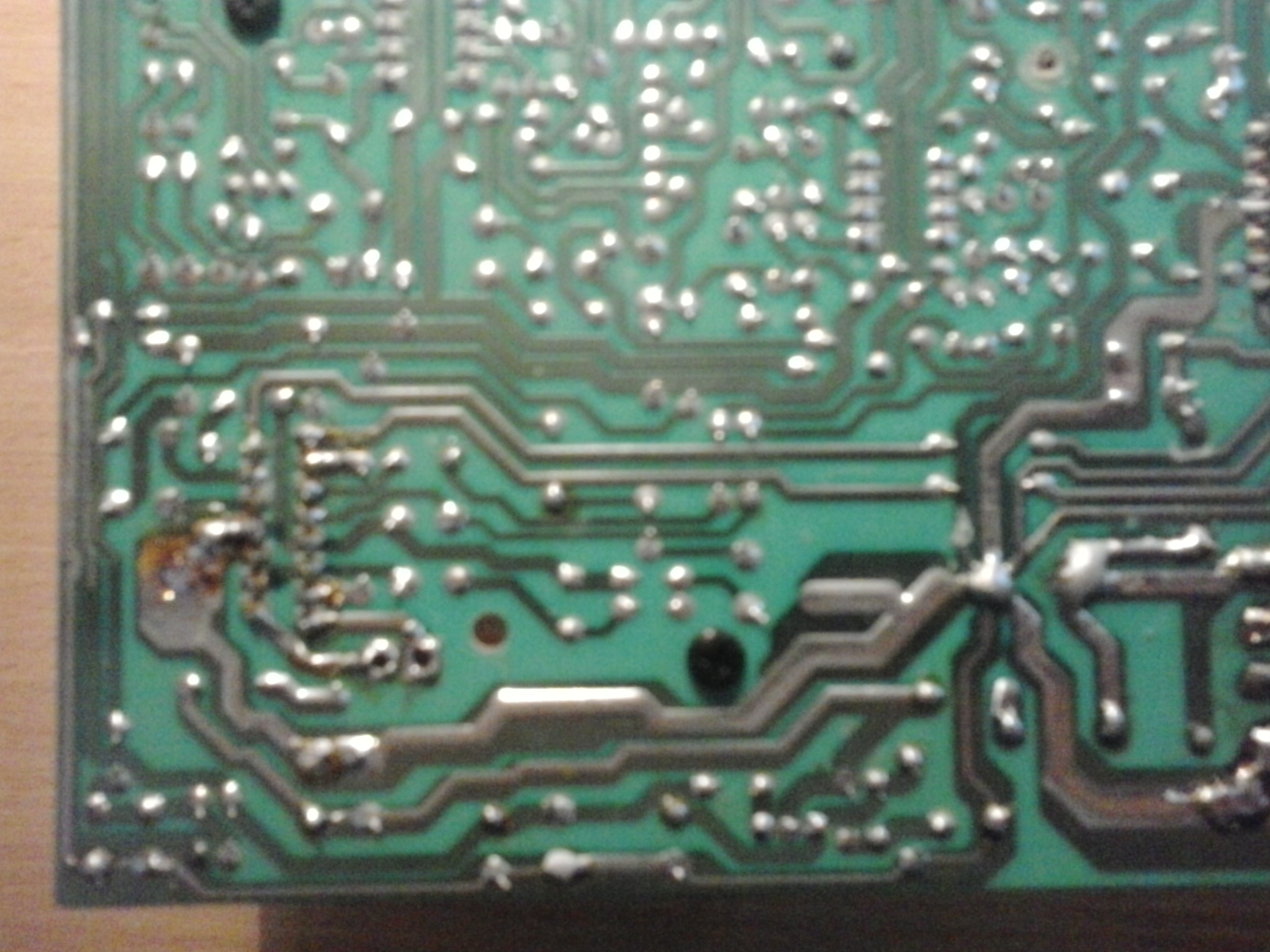

    Witam, mam problem z głośnikami creative inspire t6100 5in1. Głośniki nie działały wcale, rozebrałem tubę żeby poszukać uszkodzonych elementów ale nic nie znalazłem wiec podłączyłem zasilanie w celu wykonania pomiarów i o dziwo głośniki ożyły i grają do teraz. Być może wtyk kabla sterującego nie łączył mniejsza z tym głośniki grają ale i przy okazji strasznie mocno buczą jak tylko zostaną włączone jeszcze dźwięku żadnego nie słychać a już głośniki, w zasadzie tuba buczy jak jakiś wentylator w PC zwiększając bass buczenie jeszcze bardziej narasta. Zdarza się też że tuba sobie sama "puści bąka". Podejrzewam że jakiś kondensator kończy swój żywot i stąd te buczenie. Elektroniką zajmuję się z czystej ciekawości i nie wiem od jakiego kondziola zacząć poszukiwania awarii dlatego bardzo proszę o pomoc. Naprawa może trochę potrwać, w mojej okolicy nie ma sklepu z elektroniką muszę zamawiać wszystko z neta lub za pośrednictwem siostry;/ Elementy do wymiany proszę zaznaczać na niżej podanych zdjęciach będzie mi łatwiej je odnaleźć na PCB które jest całe zachlapane klejem na ciepło. Z góry bardzo dziękuję za pomoc :)
    UWAGA załączone poniżej zdjęcia nie są moje. Posiłkuję się zdjęciami z innych tematów, nie mam czym zrobić własnych.
    Creative Inspire T6100 - Jak zlokalizować przyczynę intensywnego buczenia? Creative Inspire T6100 - Jak zlokalizować przyczynę intensywnego buczenia? Creative Inspire T6100 - Jak zlokalizować przyczynę intensywnego buczenia? Creative Inspire T6100 - Jak zlokalizować przyczynę intensywnego buczenia? Creative Inspire T6100 - Jak zlokalizować przyczynę intensywnego buczenia?
    Od poszukiwania co to za zwierzę ten "kondziol".
    A na poważnie - zimne luty na początek.

    A takie ło :) Creative Inspire T6100 - Jak zlokalizować przyczynę intensywnego buczenia?
    Zimnych lutów nie ma, podejrzane połączenia próbowałem delikatnie poruszyć po czym na nowo lutowałem a na koniec wszystko miernikiem jeszcze raz sprawdziłem. Nie które połączenia wyglądają mało profesjonalnie być może ktoś już tu wcześniej grzebał ;/ Przy okazji sprawdziłem subwoofer dlaczego sam z siebie buczy i co się okazało miernik wskazał mi napięcie 0,26V AC lub od 0,04V do 0,09V DC. Nigdy nie mierzyłem wartości mostka prostowniczego czy to normalne że po wyprostowaniu napięcie jest mocniejsze o 3V? Bardzo proszę o porady gdzie dalej szukać usterki.

    pokus123 napisał:
    A takie ło
    A takie "ło" to są KONDENSATORY.
    A jak się ma wartość skuteczna do maksymalnej w wypadku sinusoidy a jak w wypadku napięcia "po zasilaczu" (stałe i "wygładzone" kondensatorami)?
    I to jest właśnie napięcie zmienne - ten "brum" który słyszysz. Oczywiście - jeśli nie podajesz na wejście sygnału audio.
    Umiesz odnaleźć wejście na samą końcówkę mocy tego suba?

    pokus123 napisał:
    INPUT to chyba wejścia do wzmocnienia
    Tak.
    Na stronie 4 karty katalogowej z linku masz rysunek gdzie jest połączenie dla suba plus dwóch kanałów (L i P). Według tego możesz zlokalizować gdzie jest wejście.
    pokus123 napisał:
    Nie wiem co oznacza skrót S-GND,PW-GND, STAND-EY
    To co Cię interesuje to:
    1/ S-GND - masa sygnałowa - pewnie i tak połączona z masą główną (PW-GND).
    2/ ST-BY - wejście sterujące trybem wzmacniacza. Przy podaniu na nie odpowiedniego napięcia można uaktywnić ("obudzić") wzmacniacz (cały TDA) lub wyciszyć.
    4556AD JRC J016C - dwa wzmacniacze operacyjne (sygnałowe) - nie mają nic wspólnego z wyjściami głośnikowymi, a pewnie raczej z filtrowaniem sygnału wejściowego.
    KS4558 - podobnie jak 4556 - podwójny operacyjny. Jakie dokładnie spełnia funkcję ten jak i 4556 nie wiem bez możliwości analizy płytki.
    Teraz test - połącz wejście sygnału na końcówkę suba do masy (może być kawałek drutu) i sprawdź, czy brum nadal występuje. Jak nie - problem może leżeć np. w filtracji zasilania przedwzmacniaczy na wzmacniaczach operacyjnych. Z kart katalogowych tych układów możesz znaleźć gdzie (na które piny) dochodzi zasilanie i sprawdzić (wymienić jeśli podejrzane) kondensatory w okolicy układów stabilizacji napięcia (zapewne oznaczone 78.. (.. 12 lub 15V) i 79... Na układach stabilizatora z 9 (79..) jest realizowana stabilizacja napięcia ujemnego względem masy, a na układzie z 8 (78..), i na nich (w ich okolicy) powinny być kondensatory, które należy sprawdzić.

    Nie nie nie walczmy dalej dzięki Tobie 398216 Usunięty zdobyłem wiele przydatnej wiedzy i mam nadzieje że razem uda nam się naprawić te głośniczki :) A więc tak połączyłem wejście sygnałowe suba pin12 z masą pin 9-8 i robiło się jakieś zwarcie, z pinem 11 nie było zwarcia ale sub dalej buczał i to już było inne buczenie. W tym układzie jest tylko jeden kondensator 6800mikroF 25V. Na 4 stronie katalogowej do głośnika L i P podane są kondensatory o wartości 2200mikroF natomiast tutaj zamontowane są tylko 470mikroF 25V, dlaczego użyli takich? Przy zakupie nowych kondensatorów jakiej wybrać firmy jeśli będzie taka możliwość? Jutro postaram się wstawić dodatkowe zdjęcia PCB.

    Podłączyłeś bezpośrednio nogę 12 z masą? Spróbuj przed kondensatorem wejściowym - podającym sygnał na nogę 12. W zasadzie powinienem o tym napisać od razu - przepraszam...

    Ja też strzeliłem gapę, piny 12 i 11 połączone są ścieżką. Ominąłem kondensator wejściowy, było małe zwarcie chyba spowodowane rozładowaniem kondensatora i już nic nie buczało:) Tak kondensator 6,8k uF znajduję się prawie że po środku od tych dwóch wzmacniaczy TDA. A powiedz mi jeszcze czy sam rozmiar kondensatora ma wpływ na jego czas pracy? Mam kondensator 2 razy mniejsze od tego zamontowanego. Mogę zastąpić 0.47uF 50V 1uF 50V? PS. Przepraszam za jakość zdjęć robiłem je swoim kalkulatorem.
    No niestety. Jakość słaba a na dodatek brak zdjęć porównawczych robionych od strony elementów. Jak nie masz możliwości zrobienia lepszych - nie ma sensu ich zamieszczać.

    Witam ponownie, wymieniłem kondensatory stabilizujące napięcie i kicha, dalej jest to samo. Jak dodałem na próbę do 6,8k kondensator 10k to buczenie zmalało. Żeby całkowicie zlikwidować buczenie suba chyba z 20kuF musiał bym tu wsadzić :/ Jakieś nowe pomysły??
  • #14 15999533
    398216 Usunięty
    Posty: 34261
    Pomógł: 3925
    Ocena: 9372
    Znajdź stabilizację napięć dla układów operacyjnych. Sprawdzałeś czy mają symetryczne napięcia zasilania?
