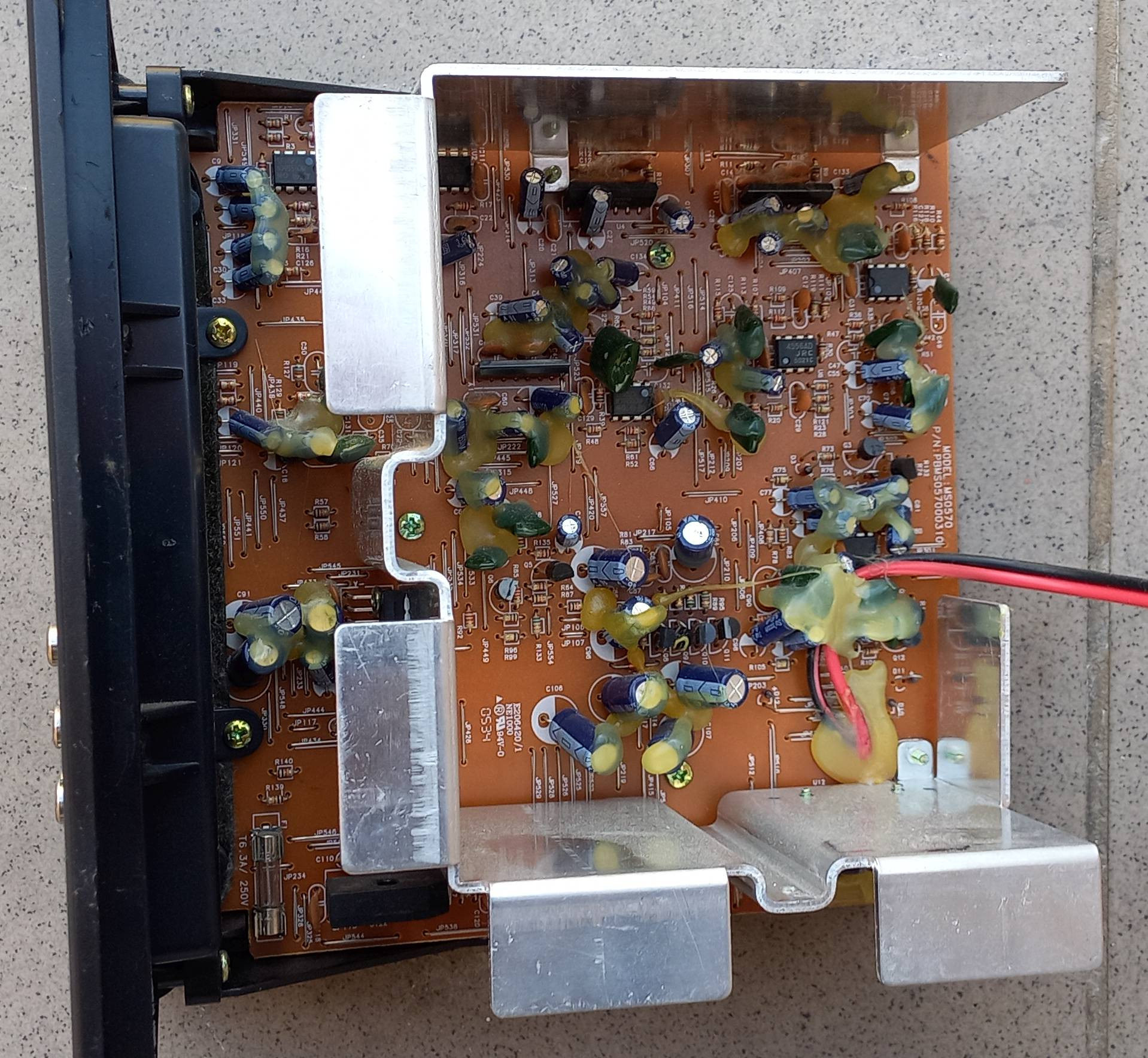

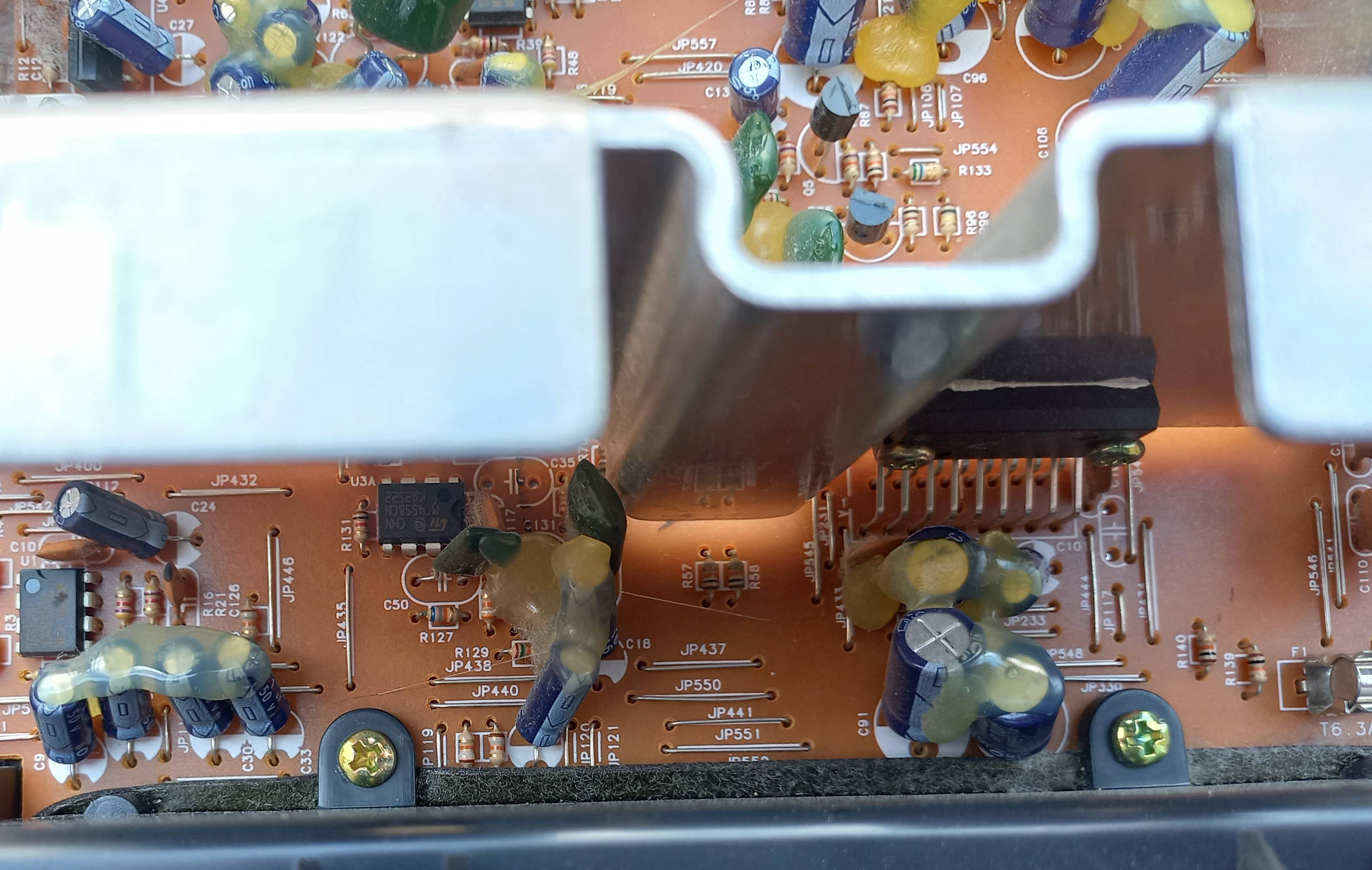

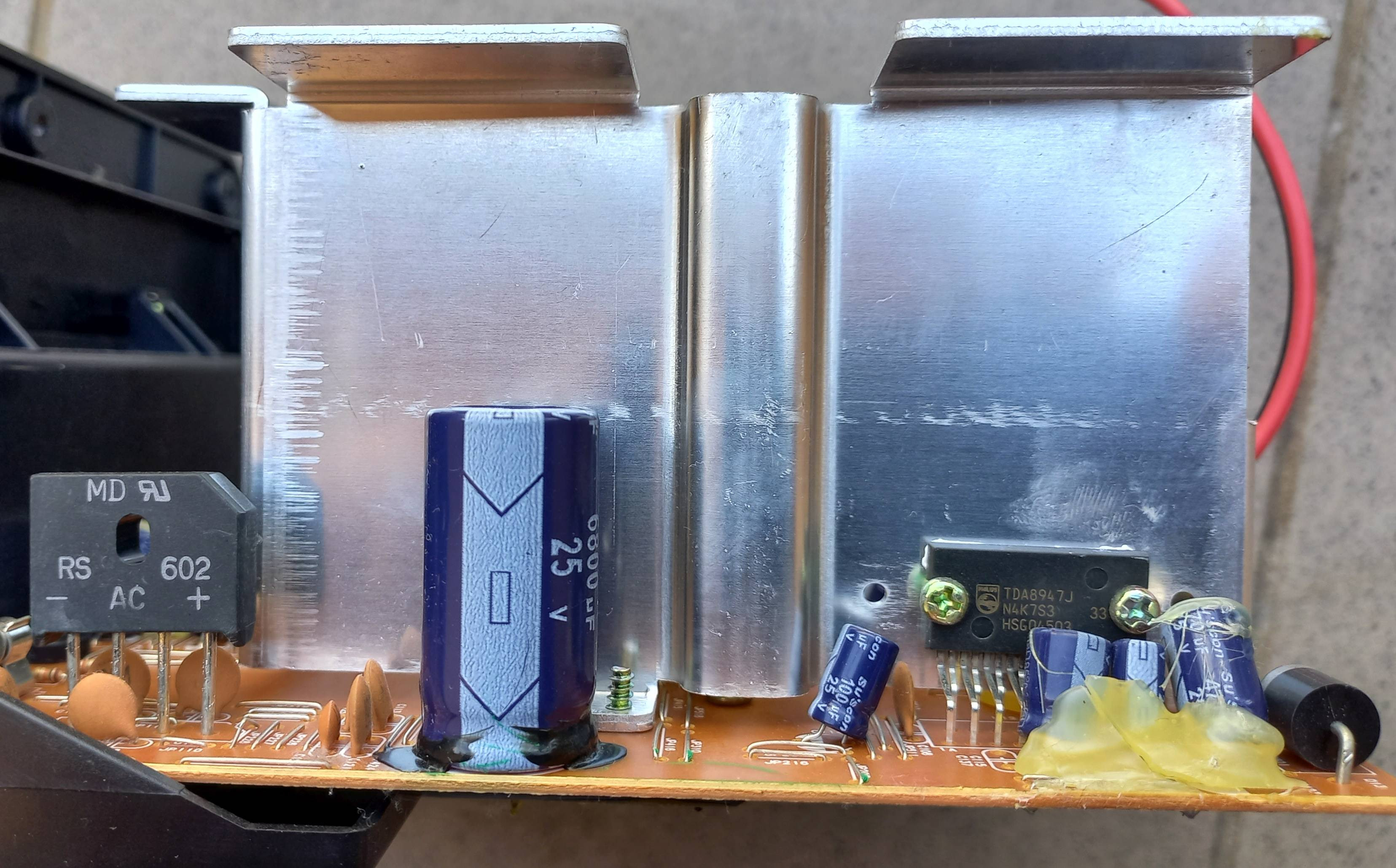

Trzeszczenie w głośnikach Creative Inspire T5900 - podejrzane kondensatory w układzie TDA 8947J
Htomas 03 Lip 2023 10:20 612 21
✨ W głośnikach Creative Inspire T5900 pojawiły się nieregularne trzaski, które występują niezależnie od ustawienia potencjometru głośności i utrzymują się nawet po wyłączeniu zestawu. Problem nie ustąpił po wymianie kondensatorów elektrolitycznych (470 µF, 220 µF, 100 µF, 22 µF na 25 V) przy układach TDA8947J, a także po czyszczeniu potencjometrów i gniazda słuchawkowego preparatami kontaktowymi. Trzeszczenie towarzyszyło czasem basowemu mruczeniu, a podczas zakłóceń przygasała dioda podświetlająca potencjometr, co wskazuje na wahania napięcia zasilającego. Wskazano na możliwe przyczyny takie jak zimne luty, uszkodzone styki gniazda zasilania subwoofera, uszkodzenia rezystorów lub kondensatorów ceramicznych po regulatorze głośności, a także potencjalne uszkodzenie samego układu scalonego wzmacniacza mocy. Połączenia lutowane i styki gniazd wymagały dokładnej inspekcji i ewentualnej naprawy. Ostatecznie problem nie został rozwiązany, a użytkownik zdecydował się na zakup używanych głośników w dobrym stanie. W dyskusji podkreślono, że wymiana kondensatorów elektrolitycznych rzadko jest skutecznym rozwiązaniem w tego typu usterkach, a priorytetem powinno być sprawdzenie lutów i połączeń mechanicznych.
