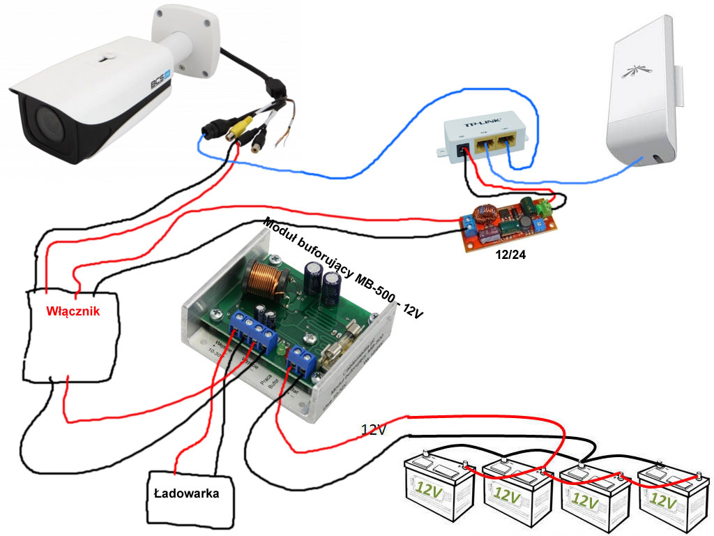

Lukasino 05 Paź 2016 08:45 2640 7
✨ Użytkownik poszukuje rozwiązania do zasilania kamery IP z akumulatorów, która będzie łączyć się radiowo przez NanoStation Loco M5. W dyskusji poruszono kwestie dotyczące napięcia akumulatorów, które w przypadku czterech akumulatorów żelowych podłączonych szeregowo mogą osiągnąć 57V, co jest zbyt wysokie. Proponowane rozwiązania obejmują użycie dwóch akumulatorów szeregowo oraz zastosowanie przetwornicy step-up do podniesienia napięcia do 48V. Użytkownik rozważa również zastosowanie przetwornicy step-up/step-down S18V20F12, aby zapewnić stałe napięcie 12V dla kamery, nawet przy spadku napięcia akumulatorów. Wskazano na potrzebę hermetycznego schowania układu oraz na konieczność uwzględnienia napięcia roboczego przetwornicy.
