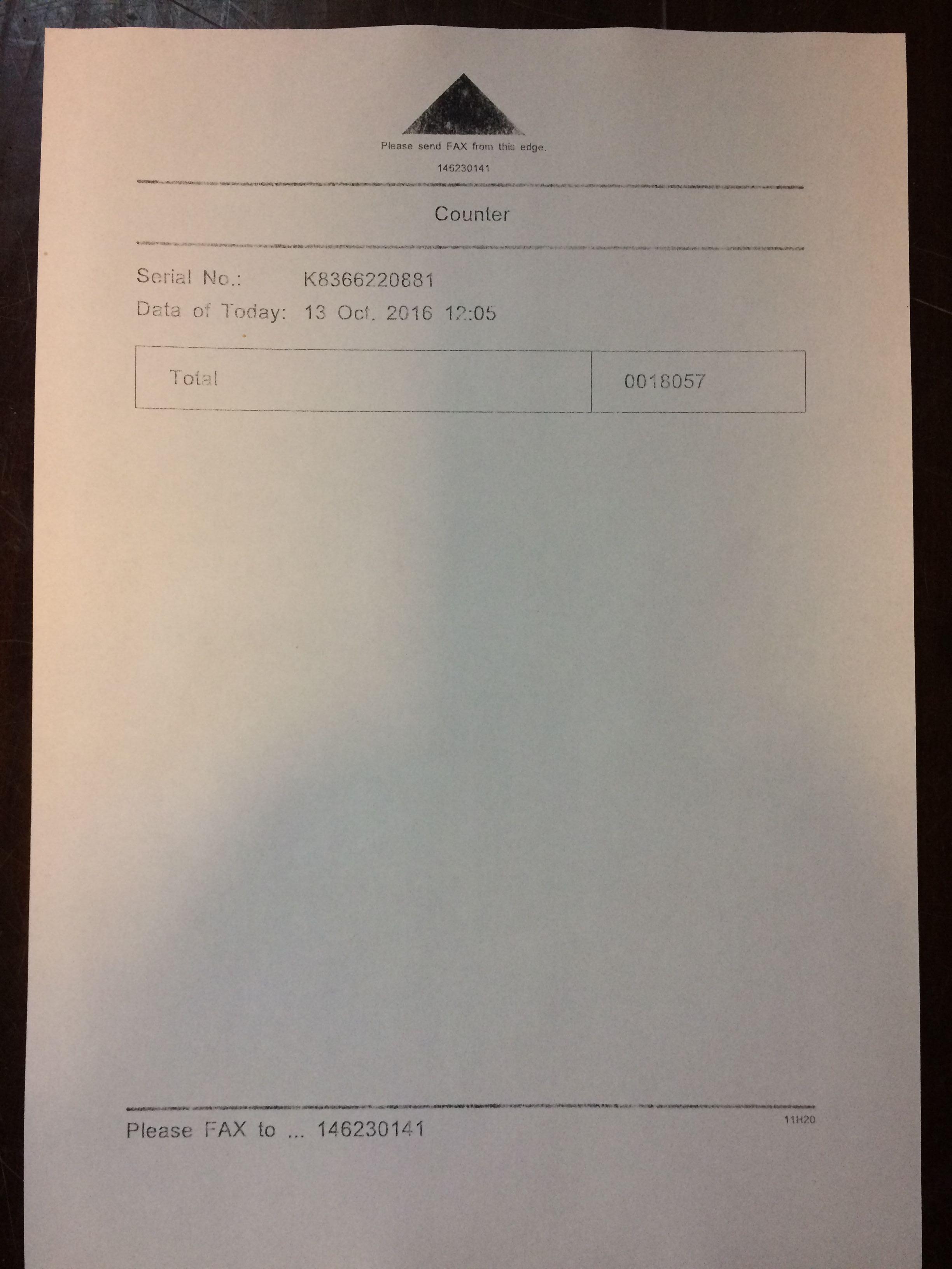

    Problem jak w temacie, kopiarka drukuje niewyraźnie, załączam wydruk licznika. Niedawno wymieniany był bęben i wydruk był idealny. Stan licznika też jak widać niewielki. Z góry dzięki za pomoc

    Bęben oryginał czy zamiennik ? Moze warto deweloper tez wymienić ...

    Zobacz czy kręcą się zębatki w wywoływaczce. Lubią się zetrzeć zęby.
    Jeśli jest dobrze spróbuj pod dozować z ręki czy będzie poprawa.

    Czy wymieniałeś też developer ? tam wchodzi typ 28 . Czy dźwignia od łoża toneru zamyka się bez większych oporów ?

    Bęben wymieniony, developer też i dalej to samo, zacząłem jednak przyglądać się ustawieniom biasu w kopiarce i chyba ktoś w nim grzebał bo parametry były poprzestawianie, dopiero przywrócenie do wartości domyślnych rozwiązało problem.
