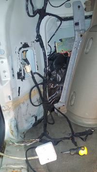

    Witam mam problem z tylnia klapą , problem jest od samego początku jak go kupiłem, nie działa otwieranie z środka z przycisku ani z pilota (po naciśnięciu otwarcia światła mrygną i nic więcej ) , jedyny sposób otwarcia jest przez kluczyk , sprawdziłem bezpiecznik pod maską -jest dobry , silnik od podnoszenia klapy -jest dobry , zamek główny -jest dobry , przycisk w listwie nad tablicą -jest dobry tzn oporność rzędu 4,7 , do żadnych z tych punktów nie dociera zasilanie . Problem może być z powodowany nowymi wiązkami które zostały wymienione ze starej wiązki zosta tylko kikut obcięty , czy ktoś wie gdzie szukać tego prądu ^^ najlepiej było by dorwać schemat instalacji otwierania klapy.
    (Sprawdzałem działanie wszystkich silników poprzez podania zewnętrznego zasilania )(a przycisk nad tablicą po naciśnięciu go pojawia się 4,7 omh )

    A może ktoś wie gdzie powinny trafić te kable z drugiej strony do body compa ? (Czy jak to tam się nazywa ) gdzieś przecież musi być centralka od sterowania tylnią klapą ?

    Panowie ponawiam zapytanie odnośnie schematu , rozprułem te kikuty i doszedłem do wniosku iż przekaźniki po prawej stronie widoczne na zdjęciu nie są podłączone tzn kilka kabli dochodzi a reszta jest obcięta Tylnia klapa chrysler grand voyager 2001r Nie działa otwieranie z środka tak asamo ma się co do tej puszeczki normalnie jest schowana za blachą na wpros na zdjęciu i jaką ma funkcje tu tylko dwa kable są podłączone , najlepszy byłby schemat elektryczny połączeń [/img]
