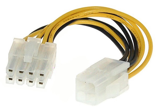

    Do zasilania procesora kup adapter 4-pin na 8-pin

    Erbit adapter 4-pin na 8-pin, może być rozwiązaniem problemu bo nawet nie wiemy co za procesor jest zamontowany, może być jakiś 125W który potrzebuje 8-pin zasilania.
    Ciężko jest pomóc mając tylko informację o modelu płyty głównej.
    Równie dobrze zasilacz może być zwalony, albo też może być wersja biosu która nie obsługuje danego procesora, z takimi informacjami to każdy który chce pomóc musi strzelać na ślepo i czekać na odpowiedzi.

    Znalazlem w miare rozwiazanie. Wtyczka 2zolte 2 czarne zamiast 8 pinow tylko 4. Kostka 24 pinowa, oddzielilem 4 (czerw czar zolt pomar) komputer sie wlaczyl.

    ...Co mi da jesli 4 pinowej kostki zamienie na 8 pinowa ???
    Nic nie da w Twoim przypadku, wcześniej nie wiedziałem co masz za procesor więc pomyślałem że to może być to, jednakże z tym procesorem zasilanie na 4-pin wystarczy.
