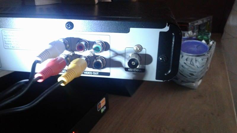

    Witam wszystkim.... Moj problem jest taki, ze nie mam zielonego pojecia jak polaczyc moj TV LG <lcd> z kinem Philips HTS 2500 5.1, dekoderem polsatu i PS4. dodam tylko ze: TV posiada 2xhdmi, wejscie composit, 2xeuro i standardowe cincze. kino posiada composit i cincze te czerwone, biale i czarne. PS4 posiada hdmi i optical a dekoder hdmi i euro... pomocy....

    Wpis jest bardzo niedbały - proszę podać modele tych urządzeń - TV i dekoder.
    I dodatkowo zamieścić zdjęcia gniazd wszystkich urządzeń.
    Co to znaczy -> "standardowe cinche"?
    Na pewno tylko Composite? Wg specyfikacji ma ono również wyjście Component.
    Także, proszę uzupełnić te dane.
    I dodać, jak cały zestaw ma działać? Mam tu na myśli dźwięk.

    A wiec tak... Sorki za niedokladny opis ale byla juz pierwsza w nocy a rano do pracy... tylko ze meczy mnie jak nie wiem... KINO DOMOWE philips HTS 2500 5.1, TV LG [LCD] , SONY PS4 I DEKODER POLSATU. Chodzi mi o to zeby to tak polaczyc aby z kina domowego otrzymywac obrazi dzwiek z PS4 oraz dekodera i tez normalnie ogladac filmy DVD na kinie domowym... Dodaje zdjecia... moze to cos da i mi ktos pomoze.
    Jak podłączyć TV LG, kino Philips HTS 2500, dekoder Polsatu i PS4? Jak podłączyć TV LG, kino Philips HTS 2500, dekoder Polsatu i PS4? Jak podłączyć TV LG, kino Philips HTS 2500, dekoder Polsatu i PS4? Jak podłączyć TV LG, kino Philips HTS 2500, dekoder Polsatu i PS4? Jak podłączyć TV LG, kino Philips HTS 2500, dekoder Polsatu i PS4?
    pierwsza fotka to PS4, druga to Kino domowe, nastepne dwie to TV, i piate to kino wyjscia na glosniki. zaraz jeszcze dodam dekoder.

    Nie ma tu żadnej filozofii - było to omawiane wiele razy na forum.
    Zanim dojdę do tych połączeń, to jedną rzecz muszę wspomnieć.
    Ze względu na ograniczenia posiadanego kina - brak wejście cyfrowego audio - dźwięk 5.1 będzie tylko możliwy z odtwarzanych płyt DVD.
    Zakładając, że owa płyta będzie miała taką ścieżkę dźwiękową.
    Z pozostałych urządzeń można tylko odtworzyć dźwięk stereo w kinie.
    Przy pomocy funkcji Dolby ProLogic w kinie można to sztucznie rozszerzyć na pozostałe głośniki.
    Takie fałszywe 5.1
    Połączenia:
    Dekoder -> HDMI -> telewizor
    PS4 -. HDMI -> telewizor
    Kino -> 3xCINCH (Component) -> telewizor - video do TV tylko -gniazda CINCH czerwone/zielone/niebieskie - w kinie i TV odpowiednio
    Teraz tor audio do kina z telewizora
    Kolega ma dwie opcje :
    1 - ekonomiczna - wykorzystać wyjście słuchawkowe w TV i połączyć je z wejściem AUX In w kinie przewodem minijack stereo -> 2xCINCH
    2 - jakościowa - przetwornik DAC - wykorzystuje się w tym przypadku wyjście optyczne w telewizorze. Na forum polecamy konwerter FIIO D3.

    POMOGLO! DZIEKI WIELKIE! ZASTOSOWALEM PIERWSZA OPCJE TORU AUDIO Z TVDO KINA, CZYLI MINIJACK--2xCINCH. ODCZULEM TO NA MOCY GLOSNIKOW MIEDZY FILMEM DVD CZY TEZ MUZYKA Z USB W MP3, A MUZYKA Z APLIKACJI YOU TUBE W PS4. I TU MI SIE POJAWIA PYTANIE... CZY TA DRUGA OPCJA CZYLI (DAC), JEST DUZO KORZYSTNIEJSZA, CHODZI MI O MOC GLOSNIKOW. MIESZKAM W BELGII I BYLEM W MEDIA MARK, CENA DRUGIEJ OPCJI MNIE PRZERAZILA (74,99euro)... DLATEGO WYBRALEM PIERWSZA OPCJE. TYLKO JESLI ROZNICA JEST BARDZO ODCZOWALNA, TO MOZE WARTO ZEBYM POSZUKAL GDZIES U MAROKANOW, JAKIEJS PODROBKI LUB ZAMOWIL Z POLSKI JESLI CENA TEZ JEST DUZO MNIEJSZA. BO TU TO MALO CO ZAWALU NIE DOSTALEM HAHAHA... POZDRAWIAM!!!

    No cóż, kolega chyba mówi o jakimś wyszukanym modelu konwertera DAC.
    Ten o którym pisałem kosztuje 28Euro na niemieckim Amazon -> Link
    Lecz, jeśli głównym parametrem jest moc tj. poziom dźwięku to wyjście słuchawkowe daje większe możliwości niż konwersja cyfrowo-analogowa.
    Użycie konwertera DAC może dać lepszą jakość dźwięku, choć "zdania uczonych są podzielone" w tym temacie :)
