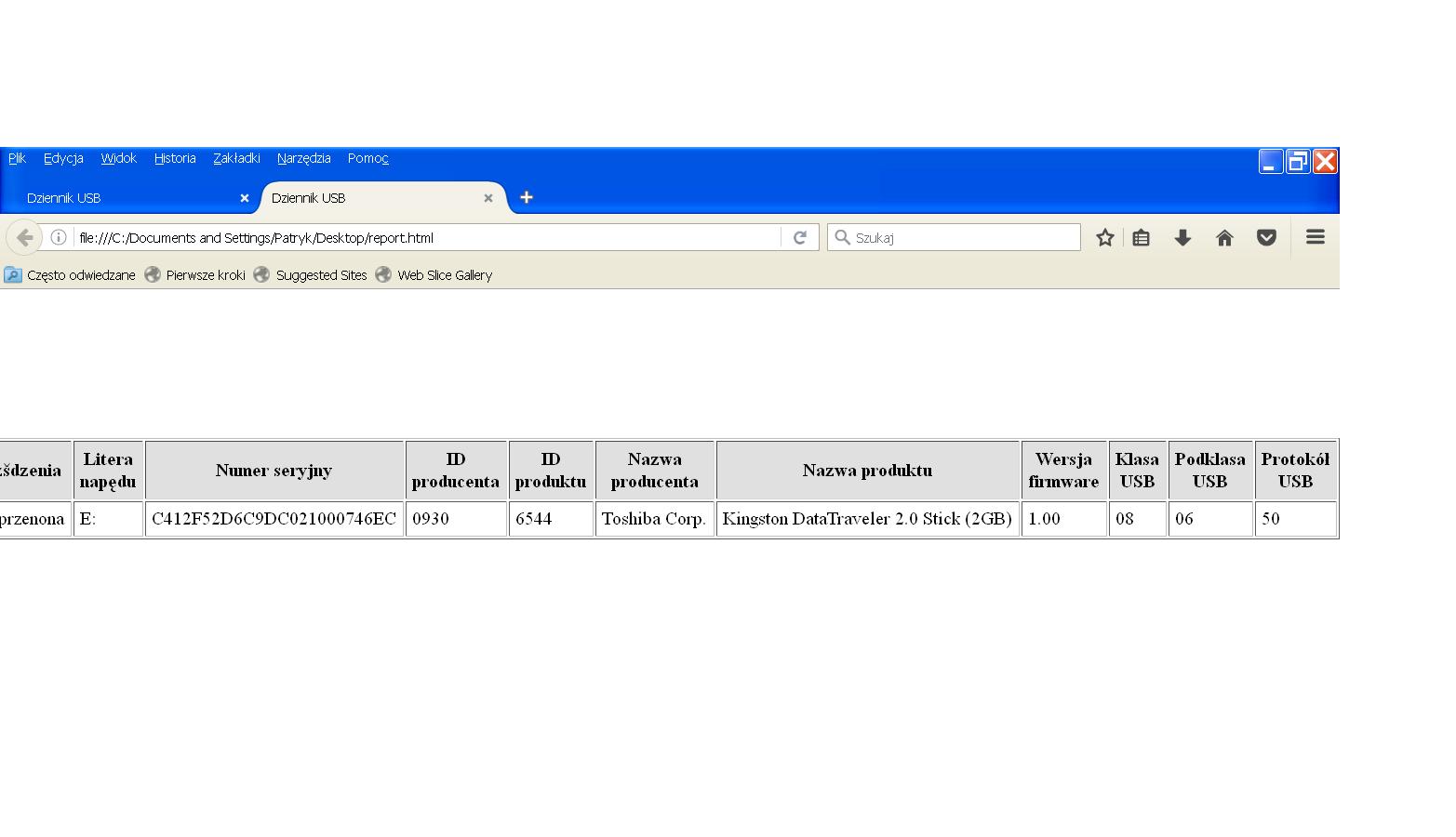

    No właśnie podczas kopiowania wyciągnąłem go i teraz jak chce na niego wejść to jest napisane żeby go sformatować a jak formatuje to że nie można tego zrobić.
    wpis z Chip Genius
    Description: [E:]USB Mass Storage Device(TOSHIBA TransMemory)
    Device Type: Mass Storage Device
    Protocal Version: USB 2.00
    Current Speed: Full Speed
    Max Current: 200mA
    USB Device ID: VID = 0930 PID = 6544
    Serial Number: C412F52D6C9DC021000746EC
    Device Vendor: TOSHIBA
    Device Name: TransMemory
    Device Revision: 0100
    Manufacturer: TOSHIBA
    Product Model: TransMemory
    Product Revision: 1.00
    Controller Vendor: Solid State Systems
    Controller Part-Number: Unknown - 0xBE
    Flash ID code: 983A98A3 - Toshiba - 1CE/Single Channel [TLC] -> Total Capacity = 16GB
    Tools on web: http://dl.mydigit.net/special/up/sss.html
    Possible Flash Part-Number
    Unknown
    Flash ID mapping table
    [Channel 0] [Channel 1]
    983A98A37651 --------

    Poproszę o log z ListUsbDrives.

    ListUsbDrives V5.2.6.0 (Win32)
    Lists attached USB drives and their USB port names for USBDLM
    Freeware by Uwe Sieber - www.uwe-sieber.de
    Can use the file usb.ids from http://www.linux-usb.org/usb.ids for USB device information
    (put the usb.ids file in the same folder as the ListUsbDrives.exe)
    Using output codepage 437
    ======================= My Computer ========================

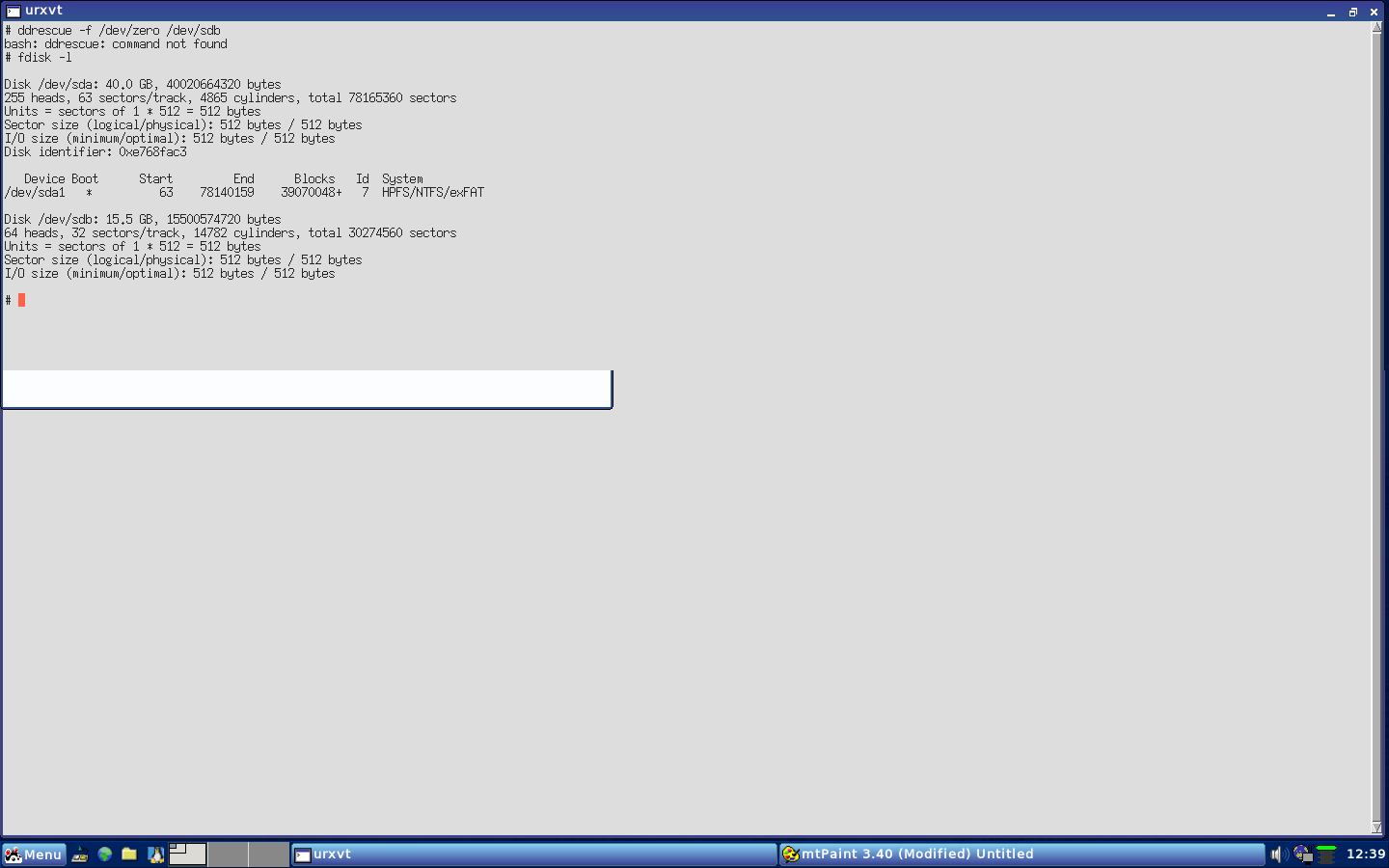

    W DMDE można wyzerować albo pod linuksem live poleceniem
    ddrescue -f /dev/zero /dev/sdb
    jeżeli pen będzie inaczej widziany np /dev/sdc to należy zmienić odpowiednio w poleceniu.
    Nie pomyl dysków.

  • #10 16027519
    dean999
    Posty: 41
    Ocena: 3
    Nie działa mi to polecenie pod Linuksem a pendrive jest oznaczony sdb1 pisze chyba, ze zła lokalizacja. Wpisuję tak jak napisałeś tylko że na końcu sdb1.
  • #11 16027545
    linuks
    Spec od komputerów
    Posty: 10981
    Pomógł: 1473
    Ocena: 491
    Nie może być widziany pen jako sdb1 bo sdb1 to partycja. pen to może być sdb.
    Pokaż fotkę z terminala po wpisaniu fdisk -l i po wpisaniu polecenia zerującego.
    Nie pomyl dysków !
    Co znaczy nie działa ? Prosiłem o komunikat z terminala a napewno nie było komunikatu nie działa.
    Nie pomyl dysków !
    • Pendrive TOSHIBA TransMemory 16GB - Błąd formatowania po nieprawidłowym odłączeniu a.png (34.3 KB) Musisz być zalogowany, aby pobrać ten załącznik.

    Po prostu nie masz ddrescue na swoim live. Komunikat jest jasny przecież. U ciebie nie działa ddrescue bo go nie ma. Jakieś dziwne to twoje live bo nie ma podstawowych programów narzędziowych. Albo doinstaluj ddrescue albo użyj live ratunkowego z linka który podałem wcześniej. Przy starcie wybierz domyślną opcję wypróbuj bez instalacji i poczekaj aż się pulpit pokaże. Pen jest widziany jako sdb. Nie wiem skąd wziąłeś sdb1 w poprzednim poście bo jak widać na penie nie ma partycji ?
    Sciagnalem te Twoje cale lubuntu i w nim tez nie ma ddrescue kiedy probuje je zainstalowac w sposob sudo apt-get install gddrescue
    Reading package lists... Done
    Building dependency tree
    Reading state information... Done
    E: Unable to locate package gddrescue
    W gparted w miejscu partition i File system jest "unallocated" w size jest dobrze 14.44 w used, unused i flags jest "-" jak naciskam crate partition table to sie zawiesza

    Niewiele już zdziałamy, ale spróbujmy wykonać poniższe czynności pod Windows-em.
    1. Odłącz go od portu USB i użyj DriveCleanup (daj log -> Spoiler).
    https://www.elektroda.pl/rtvforum/topic3150601.html#15356620
    2. Po restarcie systemu odczytaj (dodaj) info o jego wykryciu z USBLogView.
    https://www.elektroda.pl/rtvforum/topic3236202.html#15866622
    3. Wykonaj próbę formatu programem z załącznika.
    • Toshiba Format Utility v1.0.0.0.7.zip (28.05 KB) Musisz być zalogowany, aby pobrać ten załącznik.

    Nic nie musisz instalować. Wszystko co potrzeba jest na tym lubuntu.
    Prosta czynność. Wpisanie jednego polecenia a trwa już kilka dni.
    Zrób to o czym piszę od samego początku. Wyzeruj a potem załóż tablicę i partycję
    Jakoś się udało ale nie moge zrobić zrzutu ekranu więc kopiuje cały tekst poprostu z konsoli i wrzucam:
    root@lubuntu:/home/lubuntu# ddrescue -f /dev/zero /dev/sdb
    GNU ddrescue 1.17
    Press Ctrl-C to interrupt
    rescued: 65011 kB, errsize: 0 B, current rate: 0 B/s
    ipos: 65011 kB, errors: 0, average rate: 1912 kB/s
    opos: 65011 kB, time since last successful read: 1 s
    Copying non-tried blocks...
    ddrescue: write error: Invalid argument
    PIDAR Zrobilem wszystko jak napisales
    Przy formatowaniu tym programem wyskakuje: Format Fail
